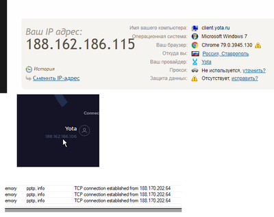

Да нет, канал стабильный, аптаймы по неск дней. Один из лучших провайдеров нашего региона. Статический айпи уже много лет. Другие pptp соединения при этом висят тоже по нескольку дней. И проблем с ними не бывает. Здесь трабл конкретно с Yotой. Мне просто непонятны изменения во внешних адресах, это агрегация? и из-за этого рвутся pptp соединения? -
4G modem ZTE MF823 не пропускает Mikrotik PPTP
тему ответил в xphoenix пользователя xphoenix в Mikrotik Wireless
SSTP дает такие же результаты. Сейчас висят параллельно с pptp, раз в час-два отвал обоих и ребут по watchdogу. После перезагрузки коннектятся не сразу (видимо пытаются пробиться через оператора, перебирают ip с выходом) . Через несколько минут восстанавливаются оба подключения. L2tp не смог проверить, между моими устройствами оно вообще почему-то не работает (не только на этом участке). Пробовал и с ipsec, и без него. В логах обмен начинается, но соединение так и не происходит. -

Добрый день, столкнулся с такой проблемой, yota 4g на модеме в hilink (раздает dhcp микротику). Инет получает, НО иногда с микротика на другой микротик (с выделенным IP ) не поднимается PPTP. reset-power USB помогает через раз. Складывается ощущение что оператор на некоторых внешних айпи режет pptp? Или там даже вообще не внешние а тупо нат? Кроме того speedtest и 2ip показывают разные внешние IP! А в логах микротика ( с фикс. ip) вообще третий айпишник ломится, постоянно зависает на established. в самом модеме wan адресс 10.x.x.x. Агрегация пакетов\каналов в действии? Я не против, но как заставить работать pptp? netwatch на адрес pptp сервера, и при недоступности ресетить модем постоянно, пока он не получит ip с которого пройдет подключение? Еще варианты? Такую же проблему обнаружил еще в 1 месте сети. Берем в 1 точке линк у местного погибающего провайдера (ящики открыты, клиентов почти нет, ТП отсутствует и т.д.), берем у него потому что больше неоткуда... Так вот там такая же ситуация, микротик уже пол года не может оттуда законнектиться к серваку. Просто не проходит соединение. Так как вразумительной тех поддержки у них просто нет, может что-то посоветуете? В других сегментах бывало что ставили микрот даже за ТП линком(MT - Dhcpclient, TPlink - pppoe client + NAT) , и сквозь нат всё равно всё нормально поднималось и ходило. А тут с чем беда непонятно ... Конфиги не выкладываю потому что нет ничего специфичного. Firewall пуст. Router по умолчанию

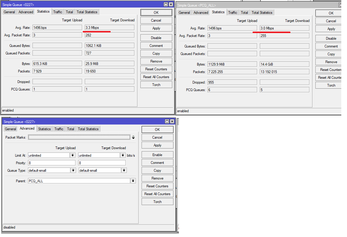

Добрый день, столкнулся с маленьким непониманием типа очереди PCQ. В данный момент использую такую схему . БС SXT - PTMP . Раньше стандартно ставили simple queue на каждый клиентский IP. Теперь перешел на PCQ по src+dst address + port. В queue сейчас только 1 правило PCQ_ALL 192.168.90.0/24 5M 20M с типом pcq limit 1k total limit 15k. Всё работает хорошо. Скорость делится не по адреса, а по соединения, каждый клиент может получить 20мбит. НО при необходимости ограничить отдельного пользователя из этой подсети - создаем дочернее правило с его ip, И основное PCQ_ALL перестает работать! Т.е. во вкладке статистики по скорости видно что основное pcq учитывает скорость только конкретного дочернего правила, при этом забивает на остальную подсеть - и ограничение у них не работает вообще. Грешу на то что в обоих правилах стоит один type PCQ_ALL, однако пробовал ставить и pfifo на дочернее правило - результат такой же. Причем нет разницы какое правило стоит выше. По логике если дочернее выше - оно должно захватывать трафик с ip, и игнорировать его в родительском. Получается эта схема не реализуема в simple queues? только через tree? Если дочернее правило сделать самостоятельным то всё возвращается в работоспособность. Но тогда они оба могут загрузить свои максимумы по каналу, а это критично. Ограничение вместо ip по pppoe интерфейсу клиента тоже не меняет ситуации /queue type set 0 pfifo-limit=1000 set 1 pfifo-limit=1000 set 2 kind=pfifo pfifo-limit=1000 add kind=pcq name=Dynamic_PCQ_download pcq-burst-rate=10M pcq-burst-threshold=\ 4M pcq-burst-time=16s pcq-classifier=dst-address pcq-dst-address6-mask=64 \ pcq-limit=3k pcq-rate=5M pcq-src-address6-mask=64 pcq-total-limit=5k add kind=pcq name=Dynamic_PCQ_upload pcq-burst-rate=1M pcq-burst-threshold=400k \ pcq-burst-time=16s pcq-classifier=src-address pcq-dst-address6-mask=64 \ pcq-limit=3k pcq-rate=500k pcq-src-address6-mask=64 pcq-total-limit=5k add kind=pfifo name=MikroBILL_PFIFO pfifo-limit=500 add kind=sfq name=MikroBILL_SFQ add kind=pcq name=MikroBILL_PCQ_DOWN pcq-classifier=dst-address pcq-limit=500 \ pcq-total-limit=12455 add kind=pcq name=MikroBILL_PCQ_UP pcq-classifier=src-address pcq-limit=500 \ pcq-total-limit=12455 add kind=pcq name=PCQ_ALL pcq-classifier=\ src-address,dst-address,src-port,dst-port pcq-dst-address6-mask=64 \ pcq-limit=1k pcq-src-address6-mask=64 pcq-total-limit=15k set 16 pfifo-limit=1000 /queue simple add max-limit=5M/20M name=PCQ_ALL queue=PCQ_ALL/PCQ_ALL target=\ 192.168.90.0/24,192.168.91.0/24 add disabled=yes max-limit=1M/3M name=0227 parent=PCQ_ALL target=\ 192.168.90.147/32 -
