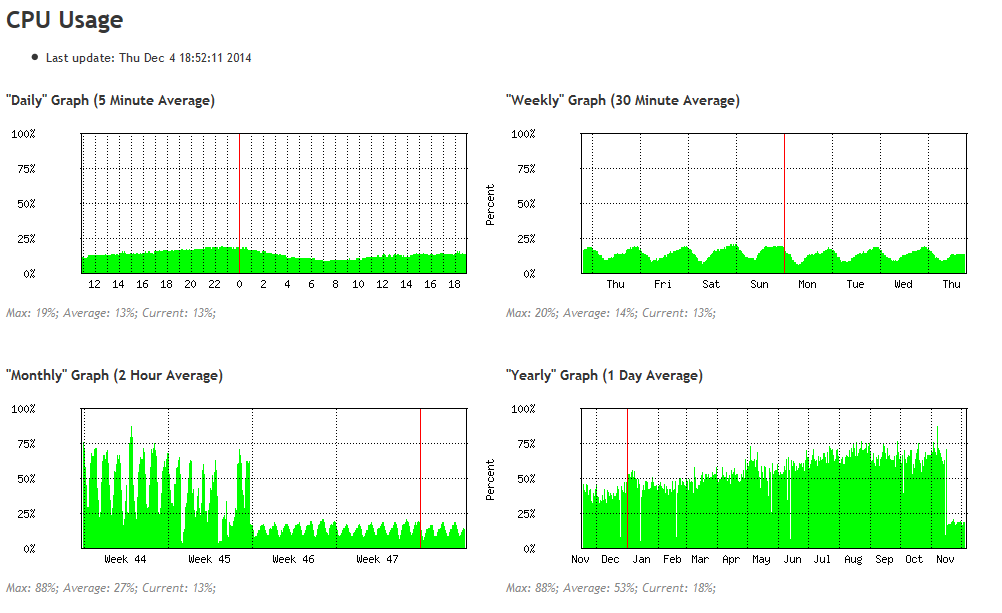

Saab95 Posted December 4, 2014 Posted December 4, 2014 Конечно, будет очень хороший результат, только EM вам не нужна. Закатаете прошивку 6.22 и все будет просто летать. На сколько примерно увеличится производительность по сравнению с DELL сервером? Вот примерно так, переход с сервера, правда не DELL, где был 4-х ядерный процессор на CCR36 ядер. Вставить ник Quote

nur16 Posted December 5, 2014 Posted December 5, 2014 Конечно, будет очень хороший результат, только EM вам не нужна. Закатаете прошивку 6.22 и все будет просто летать. На сколько примерно увеличится производительность по сравнению с DELL сервером? Вот примерно так, переход с сервера, правда не DELL, где был 4-х ядерный процессор на CCR36 ядер. Демонстрация графиков загруза ЦПУ бессмысленна. в х86 их 4, или 8, в CCR их 36, и сравнивать смысла нет, тк никогда все 36 ядер не будут загружены. Вы покажите пинг до роутера х86 и CCR. Вставить ник Quote
Saab95 Posted December 5, 2014 Posted December 5, 2014 Вы покажите пинг до роутера х86 и CCR. Пинг как был 1мс так и остался. Вставить ник Quote

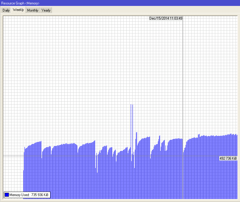

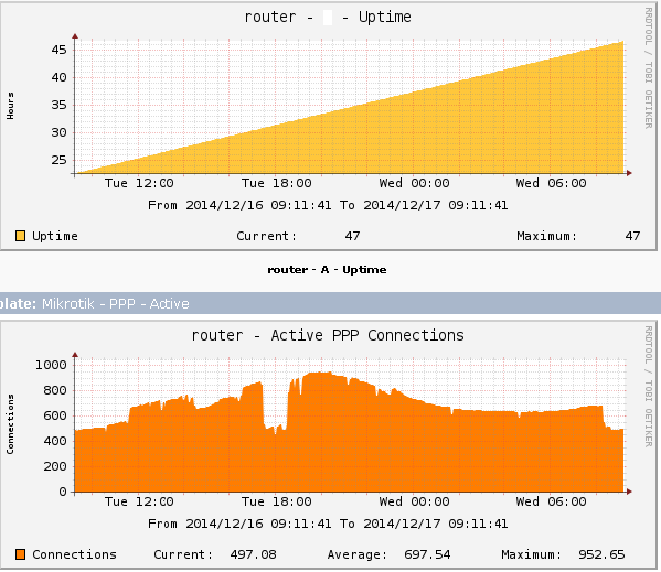

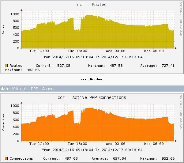

kosmich7 Posted December 15, 2014 Posted December 15, 2014 Конечно, будет очень хороший результат, только EM вам не нужна. Закатаете прошивку 6.22 и все будет просто летать. На сколько примерно увеличится производительность по сравнению с DELL сервером? Вот примерно так, переход с сервера, правда не DELL, где был 4-х ядерный процессор на CCR36 ядер. А можно график PPP Connections и route показать ?Может кто то сталкивался, при одновременном отвале 100-200 pppoe сесий микрот впадает в кому, только ребут по питанию, и ребутится если включить вотчдог, в логах "router was rebooted without proper shutdown" или "router was rebooted without proper shutdown by watchdog timer" и все, Ось 6.23. Вставить ник Quote

Artur-t Posted December 16, 2014 Posted December 16, 2014 А можно график PPP Connections и route показать ? Может кто то сталкивался, при одновременном отвале 100-200 pppoe сесий микрот впадает в кому, только ребут по питанию, и ребутится если включить вотчдог, в логах "router was rebooted without proper shutdown" или "router was rebooted without proper shutdown by watchdog timer" и все, Ось 6.23. Сталкивались Также возникает проблема при постоянно отключающихся и подключающихся абонентах Как сказали ребята из микротика это проблема с route cache Порсмотрите графики использования памяти скорее всего у вас в момент зависания резкий пик :) варианты 1. ждем 7 ветку обещали фикс 2. не больше 400 человек на 1 сервер 3. сделать так что бы сессии не отваливались, тогда все будет хороше Вставить ник Quote
kosmich7 Posted December 16, 2014 Posted December 16, 2014 Память не хавается, пика нет, по крайней мере в графиках тика этого не видно, в кактусе пока еще память не прикрутил, не поделитесь ссылочкой на темплейт если есть. Да, сразу бросается в глаза на графиках, одинаковые провалы в маршрутах и pppoe. Т.е. ему выносят мозк вновь созданные и не успевшие потушиться маршруты ? 2. Не вариант. Покрутил настройки, полегчало, наблюдаем дальше. 3. Нет ТВ. Надо найти источник проблемы Источник проблемы ccr1036 или его Ось :) почему отваливаются. Этот момент особо не важен, причина отвала известна, устранить причину нет ТВ. Может проблема в том, что идет какой-то флуд, или зеркалирование трафика, либо что-то такое, что сбивает механизмы работы PPPoE. Сервер ложил на флуд большой болт, до того момента пока есть свободное место в канале передачи данных, а оно есть с запасом, и достаточно его серверных ресурсов, они тоже есть в избытке.К примеру на freebsd i5 1Ксесий онлайн, трафа до 800Мбит, и он не впадает в кому от таких чихов, и стоимость его в 2 раза меньше. При этом сервер не знает что ему делать и сессии подвисают, а потом отваливаются по таймауту. В мемориз. Микротик не знает что ему делать, как такое возможно :-)Все бы ничего, если бы сервер не впадал в кому и не ребутился, пусть отваливаются по таймауту, но так не происходит, сервер превращается в тыкву. Нужно разделить все сегменты сети и передавать трафик в центр по туннелям, в которых все кроме pppoe заблокировано. Согласен, сегментировать сеть необходимо, а как вы на клиентские антенны или свичи попадете разрешив только pppoe ? Сегментация сети никаким образом к массовым отвалам не относится, разве что косвенно. У нас, например, сеть разбита на сегменты, в каждом совсем мало абонентов, обычно от 5 до 50, каждый сегмент в EoIP туннеле идет в центр и терминируется на отдельном PPPoE сервере. Т.е. с каждым новым вланом/туннелем нагружаем сервер чтоб впарить/продатьпоставить раньше еще один сервер :-) Вставить ник Quote

Artur-t Posted December 17, 2014 Posted December 17, 2014 Память не хавается, пика нет, по крайней мере в графиках тика этого не видно, в кактусе пока еще память не прикрутил, не поделитесь ссылочкой на темплейт если есть. Да, сразу бросается в глаза на графиках, одинаковые провалы в маршрутах и pppoe. Т.е. ему выносят мозк вновь созданные и не успевшие потушиться маршруты ? 2. Не вариант. Покрутил настройки, полегчало, наблюдаем дальше. 3. Нет ТВ. Ему сносят башню маршруты которые то появляются то исчезают, у нас примерто в минуту было +-60 сессий при 1000 сессий максимальное время жизни CCR 3 дня. Но у нас из-за этого можно наблюдать постоянный рост потребления памяти и в один прекрасный момент ccr превращается в тыкву. Замена CCR на x86 тазик с ROS не чего не изменила. В итоге пришлось уменьшать количество сессий на одной железке растаскивая из на несколько железок. Вставить ник Quote
