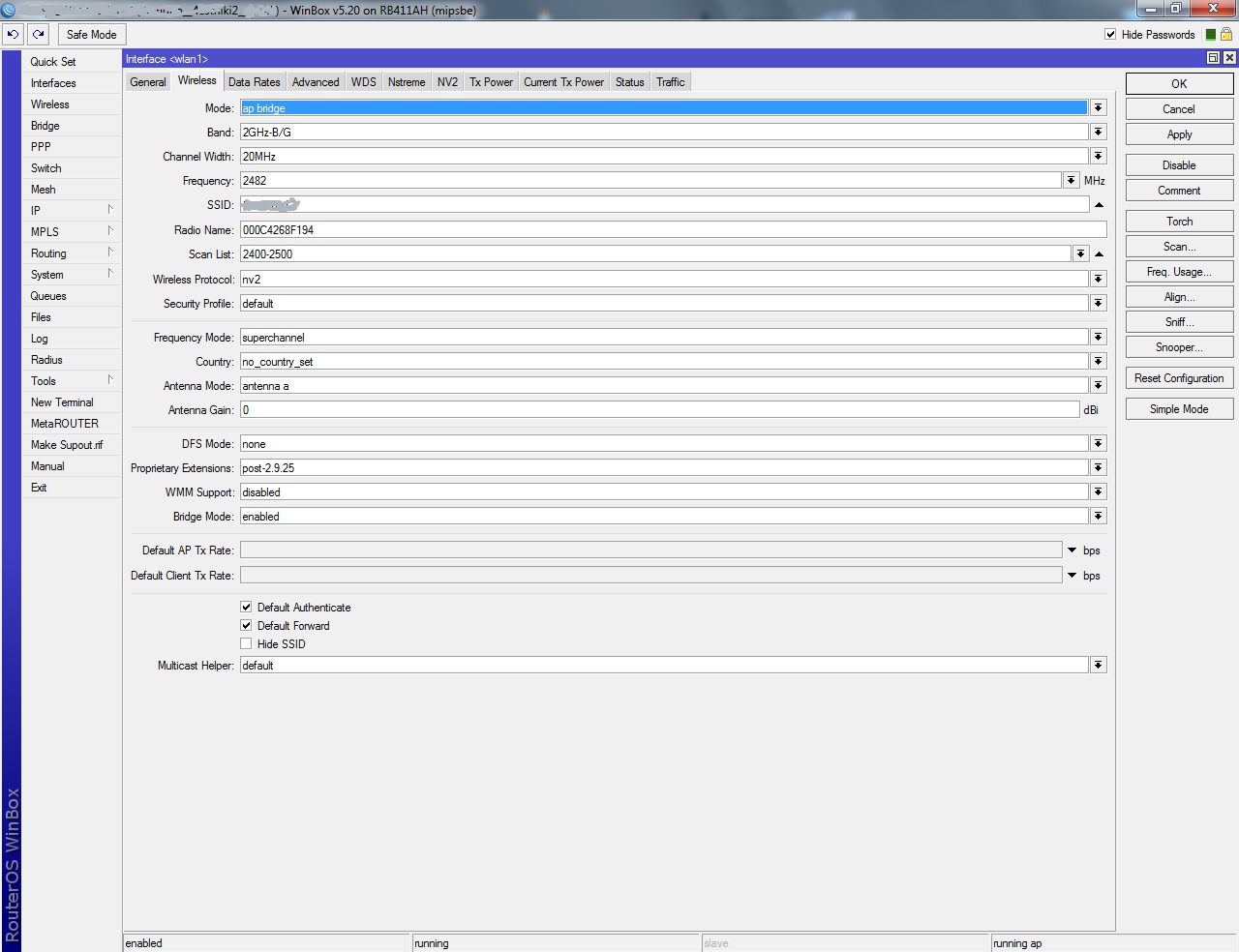

Первая - "старая". Настройки радио прикрепил к сообщению.

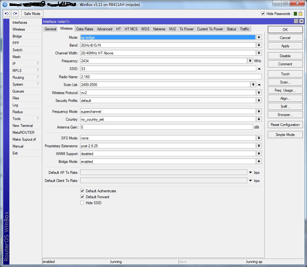

Вторая - "новая". RB 411AH с радиокартой R52n-M и антенной ITelite PRO-SECTOR 24015 Dual BOX

Стоит задача перевода части старых клиентских антенн на новую секторную антенну. Я думал просто поменяю SSID и все сразу заведется, так как у клиента видимость прямая с обеими секторными антеннами (Настройки клиентской антенны тоже вложил). Но не тут то было. Клиент в упор не видит новую секторную антенны, а при сканировании видит только 20MHz радио.
И второй вопрос: почему новый клиент коннектится с новой секторной антенной на максимальной канальной скорости 150 мегабит, а не 300 как хотелось бы?

Ну так у вас частота не стандартная 2482, поставьте 2484 или какую-то другую.
Да частота вроде тут не причем. Я хочу чтобы микрот на картинке 3 законнектился с микротом не картинке 2. Для этого меняю SSID на S3 и ничего не получаю.
Выше Саб уже сказал смените частоту.
Я не понял как, но все заработало как и должно было.
