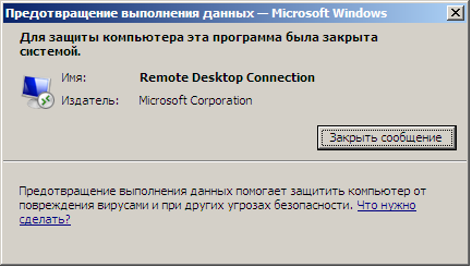

Andrei Posted July 14, 2015 Author Posted July 14, 2015 Апну темку. Тогда так и не решил проблему. Сейчас она стала более актуальна, чем прежде. Помучавшись с глюкавными методами от MicroSoft поставил ScrewDriver: на сервер (2003) серверную часть, на клиента - клиентскую (везде XP SP3). С одного клиента печатает замечательно - и локальные принтеры видны на терминальном сервере, и печатает без проблем. Со второго - принтеры видны, но при попытке напечатать rdp валится с криками как на прилагаемом скриншоте и на печать ничего не выходит. rdp стоит 7.0 из WindowsXP-KB969084-x86-rus. Кто сталкивался? PS. Есть ли таблетка для ScrewDriver, а то триал на 30 дней :( Вставить ник Quote
Ivan_83 Posted July 14, 2015 Posted July 14, 2015 Купите принтсервер, и подключите принтер по сети и на сервер и клиенту. это я уже советовал. Вы так же можете попробовать отключить DEP в настройках системы, возможно что RDP перестанет вылетать. Вставить ник Quote

Andrei Posted July 15, 2015 Author Posted July 15, 2015 Купите принтсервер, и подключите принтер по сети и на сервер и клиенту. это я уже советовал. Не в моей компетенции Вы так же можете попробовать отключить DEP в настройках системы, возможно что RDP перестанет вылетать. Это где? На клиенте? На сервере? Вставить ник Quote
Ivan_83 Posted July 15, 2015 Posted July 15, 2015 Там где вылетает. компутер, свойства, дополнительные параметры системы вкладка ДОПОЛНИТЕЛЬНО быстродействие - параметры вкладка предотвращение выполнения данных там выключить Вставить ник Quote
Andrei Posted July 17, 2015 Author Posted July 17, 2015 Отключение DEP для RDP исправило ситуацию. Вставить ник Quote
