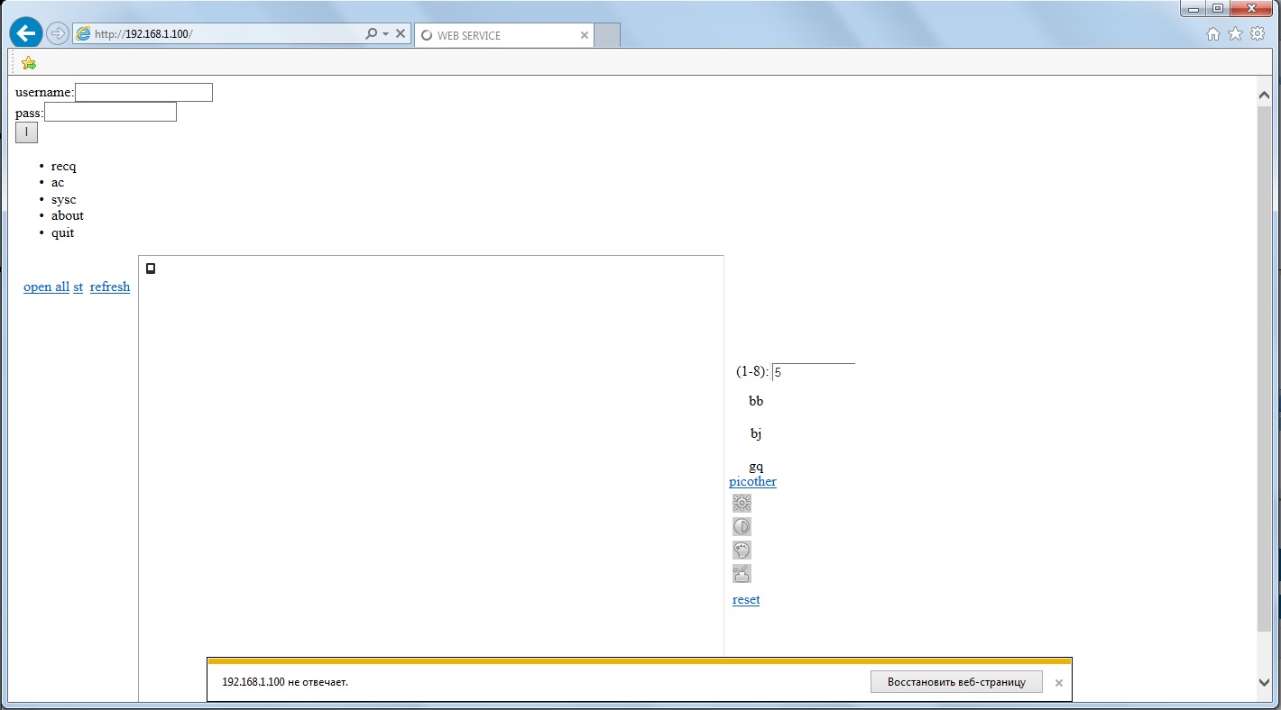

Добрый день. Имеется видеорегистратор snr-dvr-d16a, необходимо каким либо способом установить удаленный мониторинг.
Компьютер, с которого необходимо заходить на видеорегистратор и сам видеорегистратор в одной локальной сети. На компьютере стоить W7 IE v11.
При обращении к регистратору через веб морду IE рыгнула, что необходимо установить модуль но так как он без подписи идите лесом. Почитав инструкцию по эксплуатации и еще пару статей на вашем сайте, нашел вроде как ответ. Включил в IE ActiveX, после этого вообще ни чего, захожу по IP IE предлагает установить модуль, жму установить и все, ни каких движения, через минуту IE говорит что сайт не отвечает.
Думаю ладно, есть же специальные программы с помощью которых можно подсоединятся к видеорегистратору. Об одной из таких программ говорится даже в инструкции, но вот беда в инструкции нет прямой ссылки где ее можно скачать. Немного поискав в инете нахожу какуюто версию CMS программы. Устанавливаю, вбиваю IP регистратора, порт, пароль, логин не конектится. Порты пробывал вбивать ВСЕ какие только нашел в настройках самого регистратора:80, 37777, 37778. результат один - не подключается.
пробывал скачивать и другие программы, результат тот же.
Немного полазив в регистраторе нашел там пункт - обновление ПО, немного даже обрадовался, понадеялся, что возможно производитель выпустил новую прошивку которая облегчит мне задачу. Обратился снова к инструкции по эксплуатации, где по моей логике должен был бы быть описан алгоритм обновления, но к моему удивлению там ни слово про эту функцию не написано.
После долгого вступления у меня вопросы к производителю: С помощью какой программы можно подсоединится к данному видерегистратору ? как настроить IE под Windows7 что бы можно было зайти через веб морду ?

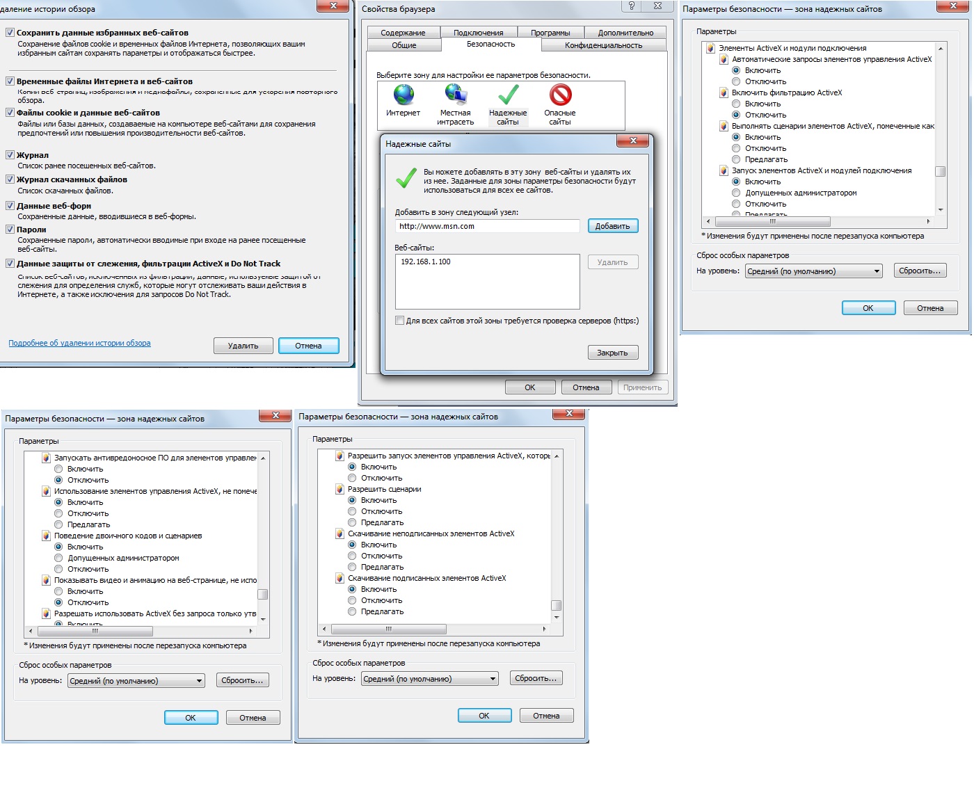

В IE добавьте адрес в список доверенных хостов, убрав галочку требовать https.
И для доверенных хостов установите минимальный уровень безопасности (он вроде средний по умолчанию).
Тогда у вас загрузится и запустится приложение.

делал, после этой процедуры перезагружал даже компьютер и контроль учетных записей отключал (или как там они называются), я много статей прочитал и все делал по пунктам.

Новые версии IE направлены на большую безопасность и блокируют все неизвестные им программы
Настройка просмотра в браузере с использованием IE
1. Удалите папку webrec (C:/Program files/webrec) Тем самым чистим старые компоненты которые установились не корректно
2. Очистите кэш браузера (возможно у вас открывается страница из кэша)
3. Добавьте адрес регистратора в надежные узлы.
4. В настройках надежных узлов включите все элементы ActiveX и модули подключения
5. Убедитесь, что не включена фильтрация ActiveX
Вот теперь только вводим адрес регистратора
система должна предложить установить надстройки - Вы соглашаетесь и устанавливаете ( Окно с предложением установки появляется автоматически, если не включена блокировка или фильтрация) Причем надстройки нужно установить неоднократно
После успешной установки Вы получите доступ к web интерфейсу
Вот здесь есть инструкция по установки ActiveX но уже к более свежим моделям чем Ваша. По сути все тоже самое кроме установки plugin'a http://data.nag.ru/SNR%20CCTV/Datasheet/SNR-NVR-D%20series/ActiveX.pdf
На самом деле все просто, 1 раз вы настроите надежные узлы, а в будущем просто будете добавлять в них устройства, по сути больше всего проблем с настройкой безопасности.
P.S Лично я использую IE 8 версии. Для камер и регистраторов он лучше. Как откатить почитайте в интернетах

огромное спасибо за такой полный ответ.
Сделал все по пунктам, скрины прилагаю. Не знаю уже, что думать про самого себя :(
