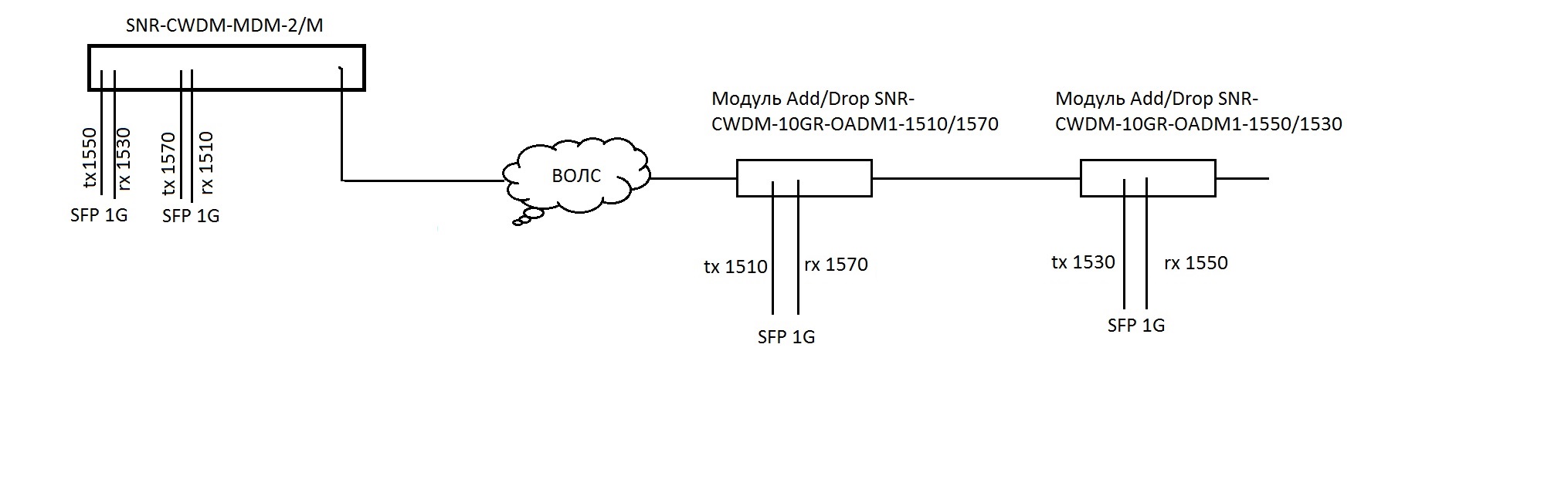

Liner's Posted October 8, 2014 Posted October 8, 2014 собственно всё как всегда, нужно было вчера, но об этом никто не знал) надо дешёвое решение уплотнить 1g 20км на два разных канала, сел читать, до этого не сталкивался с уплотнением, по ходу посоветуете что то? Вставить ник Quote
uk2558 Posted October 8, 2014 Posted October 8, 2014 CWDM дешево, например http://shop.nag.ru/catalog/02854.CWDM/03553.Multipleksory/06294.SNR-CWDM-MDM-2M + фильтры к ним + SFP на нужные длины волн Вставить ник Quote
biox Posted October 8, 2014 Posted October 8, 2014 Обратитесь в наг или проинтеч, они вам всё посчитают и пришлют ткп. Вставить ник Quote
ShumBor Posted October 8, 2014 Posted October 8, 2014 Зависит от каналов. В одном месте нам пришлось поставить cwdm от Нага, а в другом сделать на Медиаконвертер Ethernet / TDM, 2*1.25G / 2.5G, 3 SFP-порта (надо было медью стоят на выходе sfp rg45, с той стороны на 3750 свободные были только медные) Вставить ник Quote
biox Posted October 9, 2014 Posted October 9, 2014 на чём остановились если не секрет? Вставить ник Quote
Liner's Posted March 5, 2015 Author Posted March 5, 2015 на чём остановились если не секрет? поставили активку, этого пока хватило Вставить ник Quote
S.Sannikov Posted March 5, 2015 Posted March 5, 2015 Вот еще вариант экономный. Используем. Вставить ник Quote
satboy Posted March 5, 2015 Posted March 5, 2015 Вот еще вариант экономный. Используем. Это и есть правильный вариант уплотнения, когда требуется еще один, независимый канал поверх существующего... Вставить ник Quote
