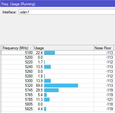

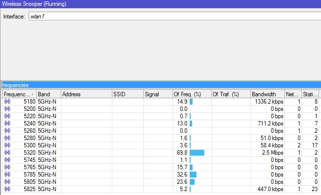

ЗЫ Скриншоты с AP.
Edited by Fumo
Сначала нужно просканировать сеть и определить на каких частотах работают другие точки, посмотреть уровень сигнала от них, если они ближе чем 50мгц от вашей, и сила сигнала сильнее -70, могут быть проблемы.
TDMA Period Size задает время, в течении которого передаются данные, то есть длительность цикла - чем он меньше, тем ниже скорость но и меньше задержка, чем больше - тем выше скорость и задержка, но при сильно высоких значениях некоторые клиенты могут синхронизацию терять, если помехи, перекрытая видимость и т.п. Соответственно в простое, когда абоненты данные не передают, у них уменьшается CCQ и это нормально. Если по тестам у вас сильно изменяется задержка, или общая скорость низкая, то следует переключить на Nstreme, соответственно все абоненты должны быть настроены таким образом, что бы могли работать в любом режиме.

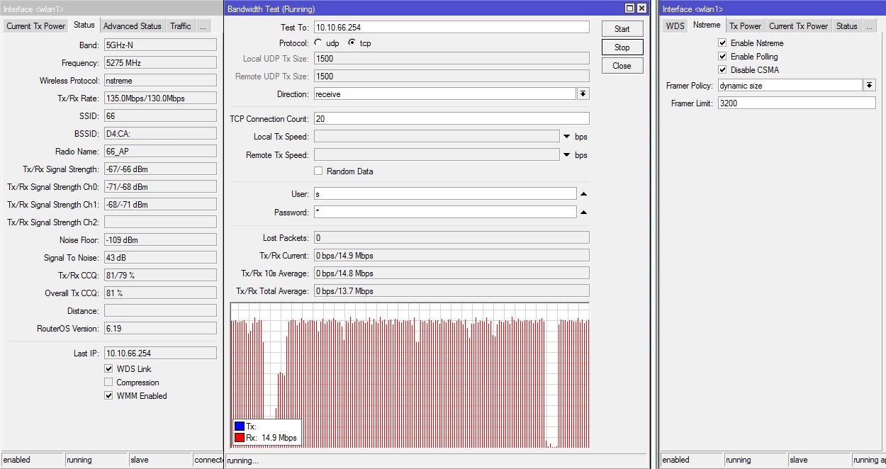

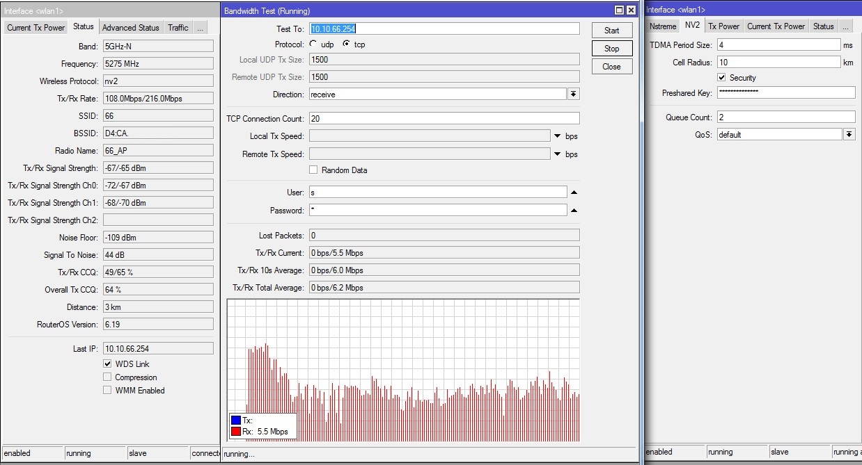

Результаты сравнения линка точка-многоточка.
Условия описаны в первом посте.
В момент тестирования в эфире только 1 клиент. Расположение - 2.2 км, примерно 40гр. от оси AP.
AP Tx Power - 18db. Tx Power клиента - 17db.
Картинки дневного теста.
Ночью в эфире спокойнее - скорость в этих тестах была 30-40Мбит.
Судя по описанию протоколов, nv2 должен быть быстрее, чем nstreme.
У меня получилось наоборот.
По стабильностии тоже выигрыает nstreme, хотя, как видно, большущие провалы бывают (почему?).
Это нормально или что то подправить?
Вам надо с канальными скоростями разобраться. Например отключить на вкладке Data Rates все галочки а на HT MCS все выше 7, тогда радио будет работать в одноканальном режиме, если по CCQ не покажет 100 процентов, снимаете галочку с 7 и так далее до того момента, пока не покажет 100. Это и будет та канальная скорость, на которой все работает идеально. Далее можете отключить все галочки кроме 8 и производить тесты, включая 9, 10 и так далее. Тут 0-7 это одноканальный режим, 8-15 двухканальный, то есть работает MIMO. Когда отдаете базе на откуп самостоятельно выбирать режим работы, то она постоянно прыгает туда-сюда, особенно если видимость не совсем прямая, есть перекосы по сигналам, помехи и т.п., поэтому общая скорость получается низкая.
Nstreme или NV2 таким образом мучать?
Какой, всёж, предпочтителен для сети точка-многоточка?
Зависит от ситуации, поэтому клиентские устройства должны работать в любом. Бывает все нормально работало в NV2, подключили нового абонента в плохих условиях и начались проблемы, если нет возможности перевесить антенну этого абонента, на время разбирательств переключают в нстрим. Так же зависит от скорости и требуемой задержки, нстрим дает меньшую скорость и задержку, если сравнивать в идеальных условиях. В любом случае, если в окне статуса оборудование стремиться перейти на высокие скорости, а CCQ плохой, это говорит о проблемах прохождения сигналов а не не правильном выборе протокола.
