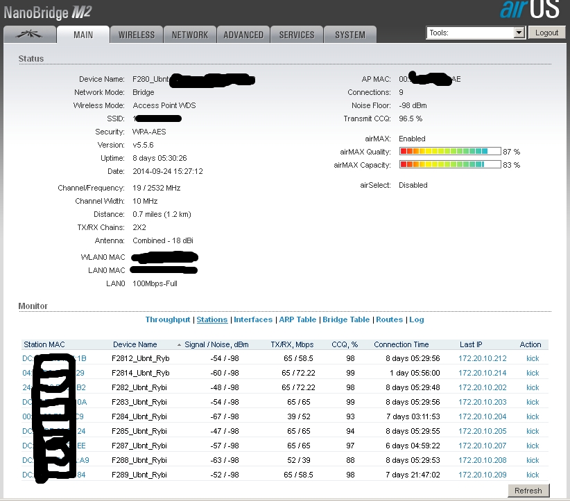

На базах 3 и 4 есть клиенты Нанобриджи и Нанобимы, причем нанобриджей 90%. Проблем с базами нет. Все идеально.

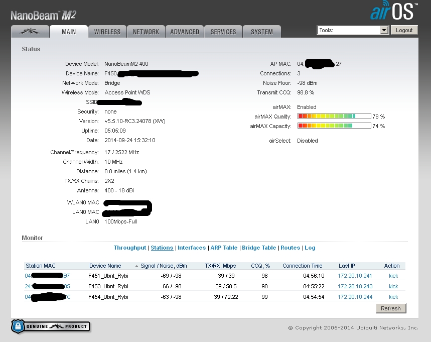

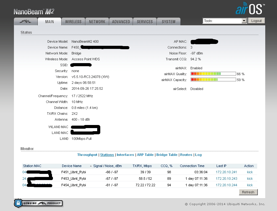

База 1 - подключены в режиме wds клиентов 4 нанобима, каждый день периодически начинаются качели, то отвалятся клиенты, то перестанет отвечать на ICMP база, иногда помогает ребут базы, иногда нет. Настроена изначально была также как и база 3 и 4, но сейчас уже кручу настройки как могу, поэтому отличаются.

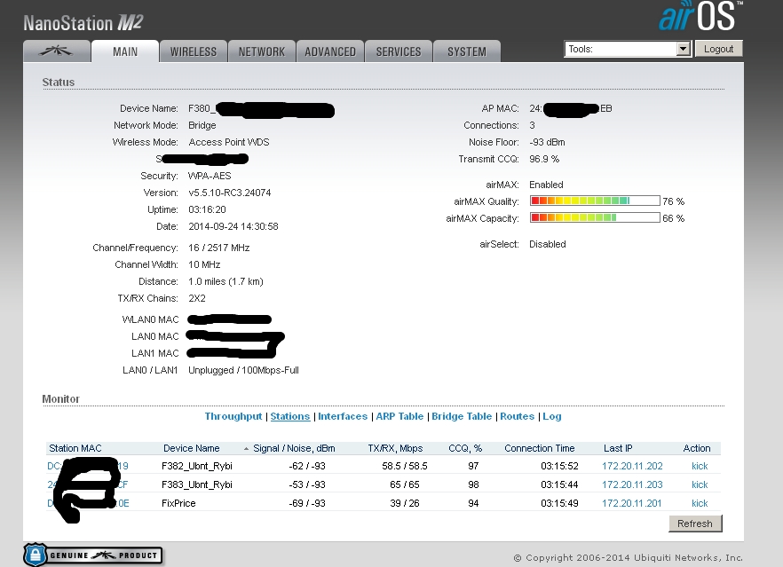

База 2 - клиента наностэйшн локо, нанобридж, нанобим. Также хаотично начинаются проблемы, у клиентов падает скорость, растет пинг до абонок, сами абонки по веб не открываются, ребут базы не помогает. На этой базе есть вланы, 3 влана. Управление и два абонентских.

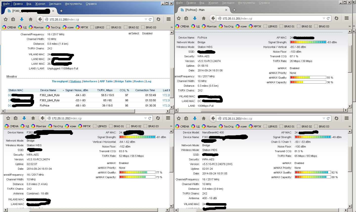

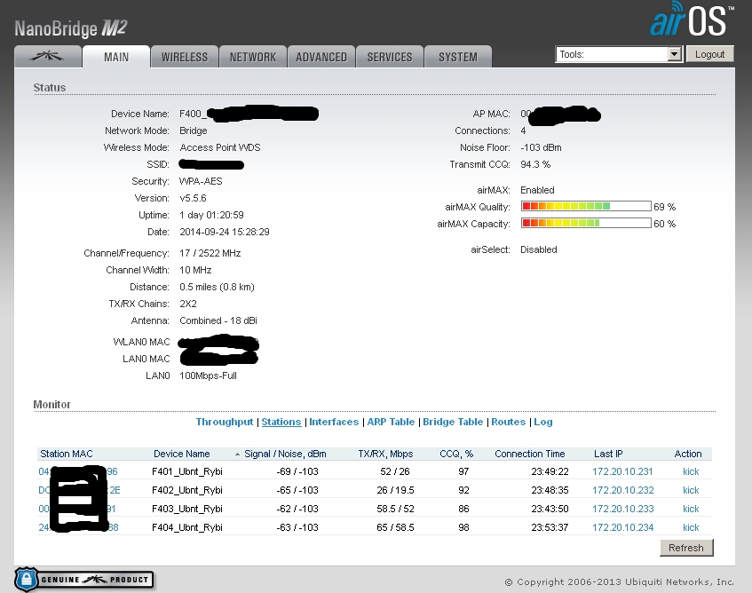

Сейчас все работает, поэтому сделаю скрины в рабочем состоянии. Первы два скрина - безпроблемные базы. 3 и 4 скрин проблемные базы. Пока делаю только майн, если нужно что-то еще для диагностики, скажите - сделаю.
С нанобриджами вообще никаких пробем небыло, а с нанобимами я уже задолбался. агрегацию включать нельзя - станции отваливаются, на странице майн во вкладе stations - ip подключенных устройств не показываются. это только у меня такая хрень с ними? Меня уже трясет от них. Прошивки пробовал 5.5.6 5.5.8 5.5.9 5.6beta сейчас поставил частично 5.5.10RC3

то что нельзя включать агрегацию на базах нанобимах это факт, начинаются отваливаться клиента и это только на них. если база нанобим, также не видно айпишники клиентов. проблема реально в нанобимах в первом случае где он база, во втором там где база наностэйшн думаю что проблема в вланах, но пока не уверен. пытаюсь сейчас везде где смешанные устройства XM и XW залить 5.5.10RC3, но будет ли толк... Вот например на базе наностейшн (бс2) толку нет, клиент лока постоянно скачет битрейт от 3 до 39
Вот для начала БС2 со всеми АС. На АС Fixprice битрейт был 39\3 - зайти не мог на нее, потом моментом сменился на 39/19 и АС сразу открылась. Уровни не менялись.

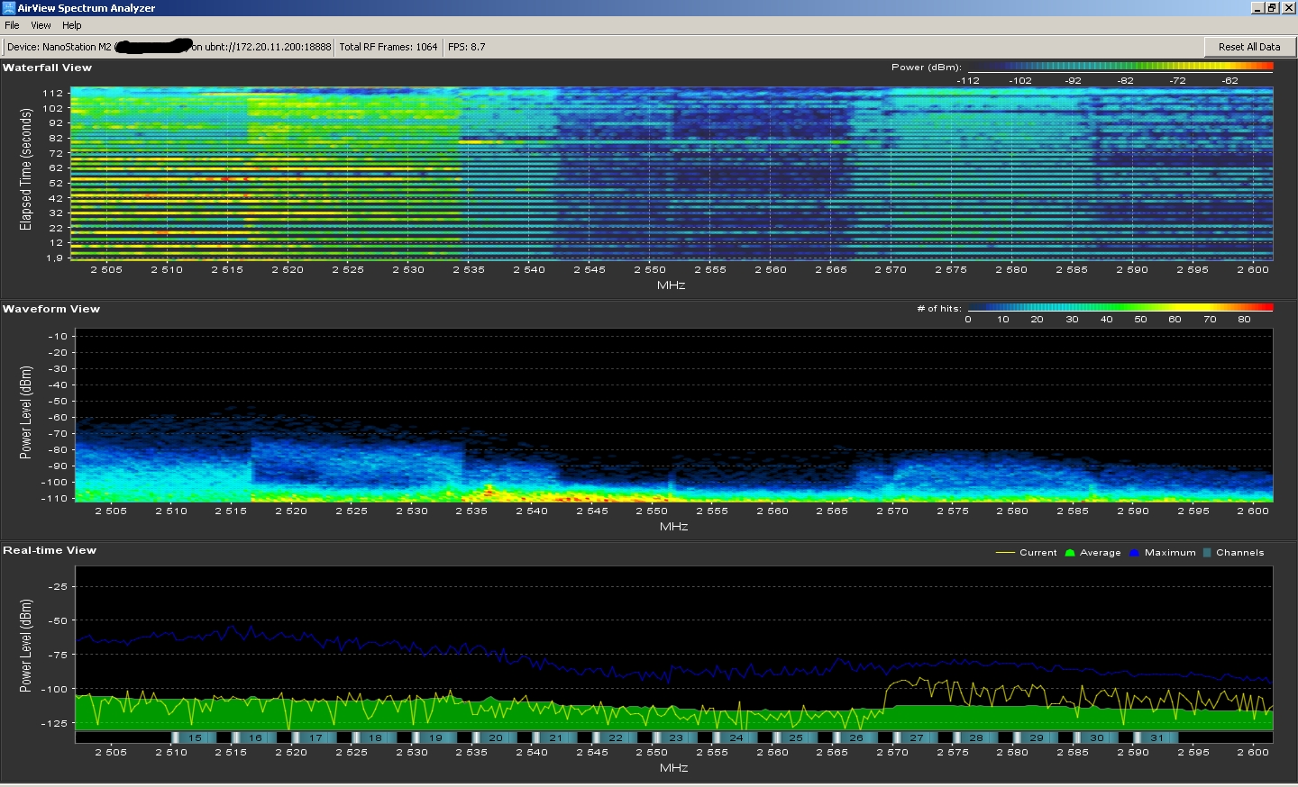

Вы залезли на частоты LTE, возможно из-за этого плохо работает. Пробуйте стандартные 2400-2480, выше 2500 лучше не использовать. И скан эфира бы глянуть.

tofu если ccq ниже плинтуса и канальные тоже при таких сигналах то скорее всего LTE.
Airviwe надо смотреть.

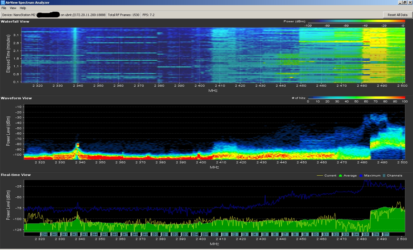

сейчас проблема вроде не наблюдается, спектр вот такой. думаю уйти на 2555, что думаете?
Думаю, что рано или поздно поймают и накажут.
а по сути вопроса? спасибо.

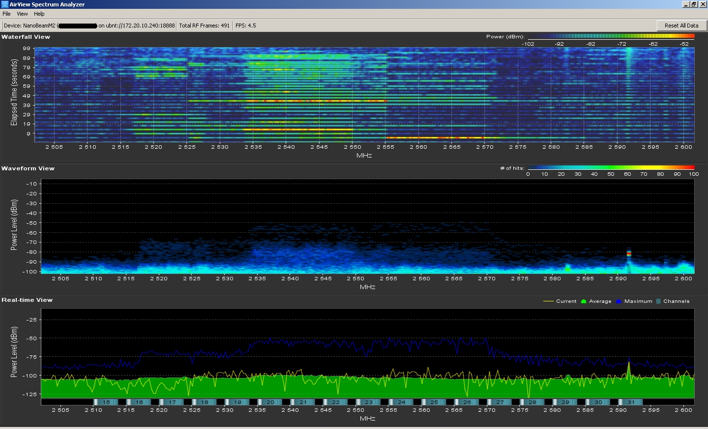

В данный момент начались проблемы с БС1 (Нанобим на 5.5.10 rc3) все клиенты нанобимы, просто перестали пинговаться, по веб доступа нету. Вот скрин, спектрограмма и лог.

После того как запустил Airview, снял спектр и закрыл его, все абонки подключились и стали доступны. Вот как так?

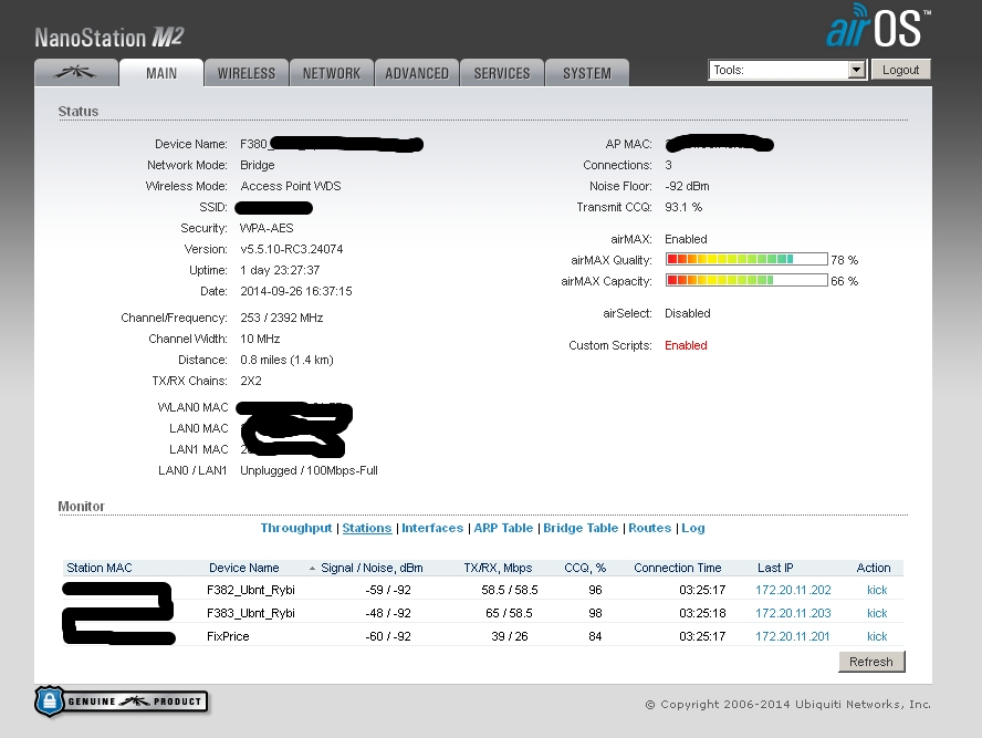

пробуйте 2422. ниже 2400 могут по голове настучать. в идеале 2380
сделал 2392. Немного упал CCQ но уровни поднялись. Потестирую.
