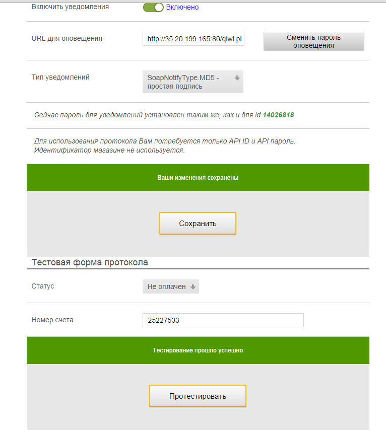

ReCom48 Posted September 10, 2014 Posted September 10, 2014 Мужики, подскажите! при использовании Carbon Billing 4 кто какие платежные системы использует? Ну никак qiwi не заводится из-за явного противоречия в портах при оповещении сервера, и через железку проброс делал, и на прямую в биллинге выставлял, не приходят увидамления и все тут!!! Думаю может на robokassa перейти, но это снова договор и вся остальная хрень, что делать ума не приложу. Но с робокассой думаю должно получится, им пофигу на какие порты я буду настраивать увидамления сервера о платеже. Вставить ник Quote

ReCom48 Posted September 10, 2014 Author Posted September 10, 2014 (edited) Есть ВСЕ!!! На счет саппорта: общался ребята действительно адекватные, их ответ такой: Нельзя приннимать платежи на порт 80 и 443, на остальные любые без проблем, НО у qiwi одно из условий это работа только по портам 80 и 443 Что говорить про сапорт qiwi это вежливо обьяснили что УСЛОВИЯ ПО ПОРТАМ МЕНЯТЬ НЕ ВОЗМОЖНО!!!! Вот такая засада Поставьте перед биллингом микротик, его внешний адрес введите в кабинете киви, указав 80 или 443 порт, на микротике настройте проброс порта на любой порт биллинга, который будет общаться с микротиком по внутренним серым адресам. Вот и все дела. Ситуация следующая: Сдела проброс портов через железку qiwi вроде ответил, сделал платеж но сервер молчит (не заносит деньги на счет) Edited September 10, 2014 by ReCom48 Вставить ник Quote
Chiller Posted September 11, 2014 Posted September 11, 2014 URL для оповещения http://xxx.xxx.xxx.xxx:8443/qiwi у меня так работает Вставить ник Quote
ReCom48 Posted September 11, 2014 Author Posted September 11, 2014 URL для оповещения http://xxx.xxx.xxx.xxx:8443/qiwi у меня так работает Попробывал, ругнулся что:НЕ ВЕРНЫЙ ФОРМАТ URL для оповещений :( Раньше когда ischop.qiwi.ru был, то там можно было сменить и те кто раньше сменил у тех до сих пор работает, мне посчастливилось зарегистрироваться когда ishop RU уже не работал остался один COM Вставить ник Quote
Saab95 Posted September 11, 2014 Posted September 11, 2014 Вы на микротике не забыли стандартный 80 порт отключить в IP-Services? Вставить ник Quote
ReCom48 Posted September 11, 2014 Author Posted September 11, 2014 Вы на микротике не забыли стандартный 80 порт отключить в IP-Services? Железка отвечает на 172.168.1.1:8080 Вставить ник Quote
Saab95 Posted September 11, 2014 Posted September 11, 2014 Вы на микротике не забыли стандартный 80 порт отключить в IP-Services? Железка отвечает на 172.168.1.1:8080 У вас в киви указан 80 порт на внешнем адресе, по умолчанию у микротика на этом порту висит веб, следовательно не отключив его или не сменив порт, проброс по 80 порту работать не будет. Кроме всего нужно внести уточнение в правиле проброса - указать dst.address= вашему внешнему адресу, а то он любые пакеты начнет переадресовывать. Вставить ник Quote

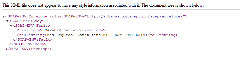

ReCom48 Posted September 11, 2014 Author Posted September 11, 2014 Вы на микротике не забыли стандартный 80 порт отключить в IP-Services? Железка отвечает на 172.168.1.1:8080 У вас в киви указан 80 порт на внешнем адресе, по умолчанию у микротика на этом порту висит веб, следовательно не отключив его или не сменив порт, проброс по 80 порту работать не будет. Кроме всего нужно внести уточнение в правиле проброса - указать dst.address= вашему внешнему адресу, а то он любые пакеты начнет переадресовывать. Тут смотри какая история, общался с сапортом carbon? они сказали что при правильном пробросе должна ответить страница http://00.000.000.00/qiwi.php Блин и самое интересно что она отвечает, (раньше не было), там виден xml код , я так понял что именно этот код должен заносить сумму в биллинг, блин почему в биллинг не заносятся деньги не понятно. Хотел в личку отправить свой IP чтоб проверить, не получилось Вставить ник Quote

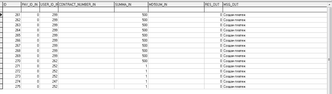

ReCom48 Posted September 14, 2014 Author Posted September 14, 2014 Ну терминалы я пока еще не подключал, разобратся бы с WEB QIWI а уж потом в дебри лесть. МЛЯ!!!! дак почему этот гребаный биллинг не заносит платежи, я задрался в ручную их забивать. Что уж только не делал, и самое интересное: ПРОВЕРКУ В ЛИЧНОМ КАБИНЕТЕ КИВИ ПРОХОДЯТ СЧЕТА, проверил что юзвези были со статусом ФИНАНСОВЫЙ, к консоли выставил идентификация пользователй по ID, может у меня чтото с файлом qiwi.php ??? Если он отвечает на запрос почему он не заности в БД платеж!!! ума не плиложу. Может у кого есть этот фаил??? если есть то скиньте ПЛЗ Вставить ник Quote
ReCom48 Posted September 14, 2014 Author Posted September 14, 2014 Вот что выдает страница http://_MOY___IP__/qiwi.php Вставить ник Quote
