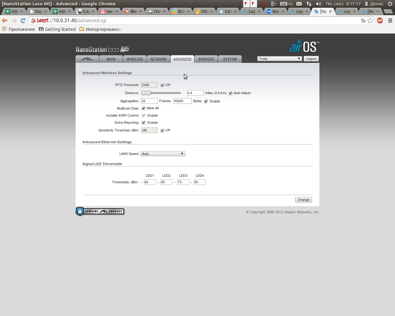

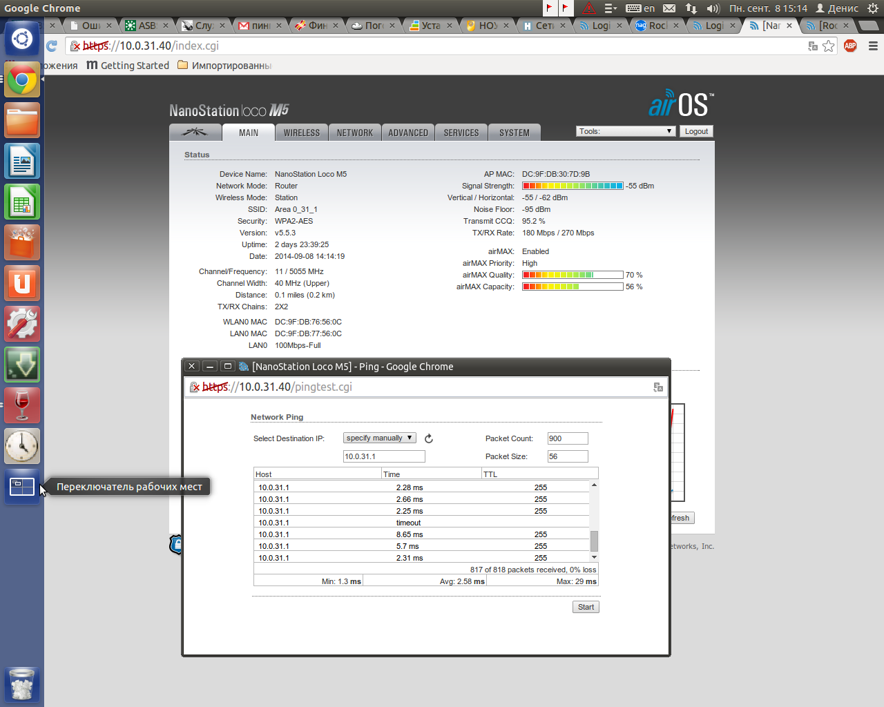

DES85 Posted September 7, 2014 Posted September 7, 2014 Всем здравствуйте. Появилась у одного клиента одна проблема теряется пинг до шлюза или очень большой (<1000) расстояние до него 200 метров на базовой станции 23 абонента, абонентов с сигналом ниже -75 нет, подключённых через ж..у тоже нет, самый дальний абонент 2.1км. В чем проблема не понимаю. Помогите пожалуйста Вставить ник Quote

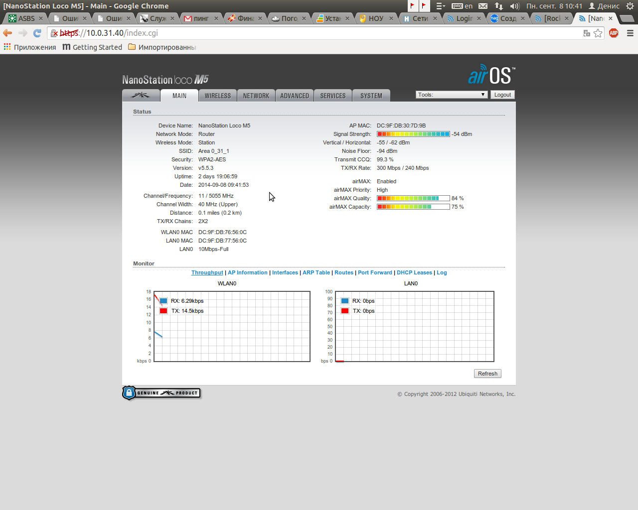

mamla Posted September 8, 2014 Posted September 8, 2014 проблема в 10мбитах на лане.... Вставить ник Quote
DES85 Posted September 8, 2014 Author Posted September 8, 2014 (edited) Лан это между точкой и клиентом. Я с точки запускал пинг до шлюза. Edited September 8, 2014 by DES85 Вставить ник Quote

saaremaa Posted September 8, 2014 Posted September 8, 2014 Imho, что должно помочь: 0. Обновить прошивку до последней. (если не поможет следующий пункт) 2. Если БП АС включается в сетевую карту клиента компьютера напрямую - проверить настройки автосогласования на сетевой карет клиента.(если не поможет следующий пункт) 3. Переобжать кабель.(если не поможет следующий пункт) 4. Заменить БП.(если не поможет следующий пункт) 5. Заменить кабель до АС.(если не поможет следующий пункт) 6. Скорее всего брак точки или неисправность порта. Вставить ник Quote
DES85 Posted September 8, 2014 Author Posted September 8, 2014 вкладочку адвансед.... Вставить ник Quote
mamla Posted September 8, 2014 Posted September 8, 2014 вкладочку адвансед.... долой галочку с мультикаст дата и агрегацию к примеру 8-8000 на ап также... и изоляцию клиентов включить. Вставить ник Quote
[anp/hsw] Posted September 8, 2014 Posted September 8, 2014 Вижу у вас на скрине частоту 5055мгц, это очень низкая частота, антенны loco на ней вероятно будут иметь усиление около 3-4дб и плохой КСВ. У вас есть возможность поставить другую частоту? Вставить ник Quote
