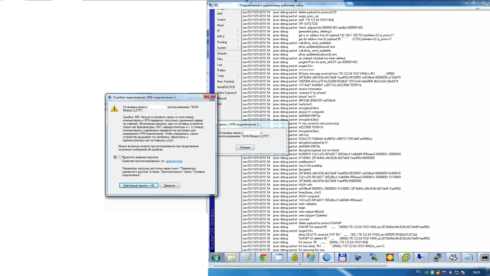

доброе утро. я разрешил 1701 порт и другие порты для подключения. как бы внутри сети подключение проходит. а снаружи на внешний IP регистрация не проходит. ЧТо ещё открыть надо?
Отрубить для начала шифрование.

к сожалению через винду необходимо шифрование. иначе оно пишет, что настройки безопасности неверные и надо либо ключ либо сертификат. Либо я совсем неправильно делаю
