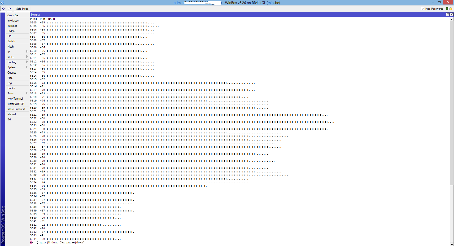

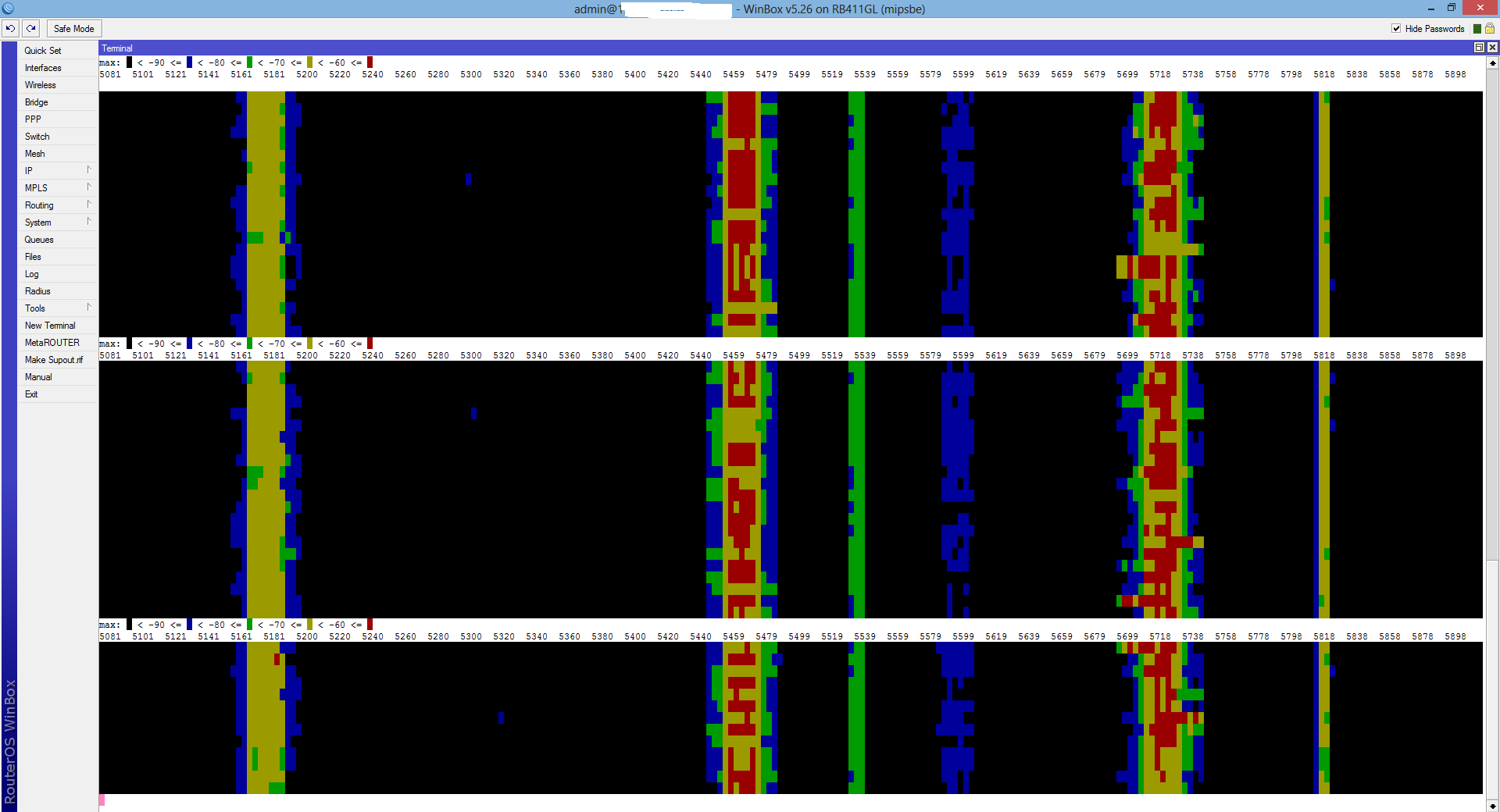

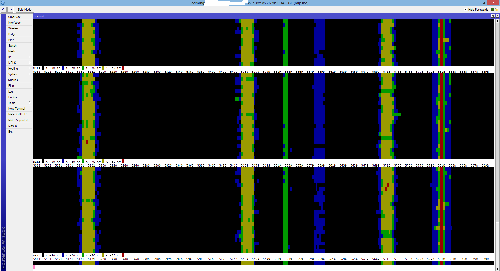

jdemon Posted July 14, 2014 Posted July 14, 2014 (edited) Подскажите господа, чтобы это могло быть в районе 5825, такое красивое шириной в 40 мгц. На этой крыше только 4 сектора, 5725,5600,5180,5825 (выключен) и приходящий мост 5555. Эта картина одинаковая с рядом стоящего сектора, причем уровни почти такие же, что дает намек что в разрыве сектора помеха. Я такую мощную не видел ни разу, если только она не находится рядом на крыше. То что на той крыше больше ничего нет - однозначно проверено. Пока что я думаю изза того азимута, который у меня получился, что навернулась клиентская антенна и флудит. Т.к. в этом направлении только частный сектор. И в обратном тоже. Edited July 14, 2014 by jdemon Вставить ник Quote

jdemon Posted July 14, 2014 Author Posted July 14, 2014 Чем этот скан эфира не подходит? В снупере тишина. Вставить ник Quote
Saab95 Posted July 14, 2014 Posted July 14, 2014 Чем этот скан эфира не подходит? В снупере тишина. Там более точная картинка будет. Например если просто пик ровный, значит что-то не вайфайное, как вариант ваймакс или т.п. Если будете просматривать расширение маски снизу, то какой-то вайфай глючит или помеха какая-то. Обычно в таких случаях берут ноут и антенну на батарейках, ходят по крыше и смотрят что да как. Находят источник. Если везде ловится, то опускаются с крыши вниз и смотрят что показывает там. Вставить ник Quote

jdemon Posted July 16, 2014 Author Posted July 16, 2014 (edited) Выяснил, военные и подвижная РРЛ. 3 дня работали, после чего вторая сторона передислоцировалась. Азимут сменился, уменьшился уровень сигнала. Учения какие то у них. Весьма странный тот факт, что это наша частота, на нас зарегена и с ними же согласована. Мощность там такая, что подавить ее нереально :) Edited July 16, 2014 by jdemon Вставить ник Quote
SSD Posted July 17, 2014 Posted July 17, 2014 Выяснил, военные и подвижная РРЛ. 3 дня работали, после чего вторая сторона передислоцировалась. Азимут сменился, уменьшился уровень сигнала. Учения какие то у них. Весьма странный тот факт, что это наша частота, на нас зарегена и с ними же согласована. Мощность там такая, что подавить ее нереально :) Незнаю как в РФ, но в РК даже имея разрешение на РЧС и будут мешать вояки, то проще сразу менять частоты. Вставить ник Quote
xphoenix Posted July 17, 2014 Posted July 17, 2014 что это наша частота, на нас зарегена и с ними же согласована. им плевать на согласования) они же военные, на всё есть объяснение) да им и согласования по сути до п..ы, мощь такая, что они могут и сотовиков легко забить Вставить ник Quote
