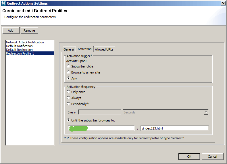

survivor Posted June 19, 2014 Posted June 19, 2014 Добрый день, Имеется в строю cisco SCE2020, хочется сделать с ее помощью оповещение всем юзерам, например о ближайших техработах. Сейчас все абоненты на ней просто anonymous subscribers, для теста создал пустой package (1) и привязал его к своему IP: SCE1#>more SL.txt ABON1, x.x.x.x/32, 1 SCE1(config)#>int LineCard 0 SCE1(config if)#>subscriber import csv-file SL.txt В package'е поставил для DefaultRule птичку Redirect profile for this service: Redirection Profile 1. В принципе все работает. Вопрос касательно ньюансов использования. Прикладываю скриншот настройки Redirection Profile 1: Если использовать Activation frequency = "Always" или "Until the subscriber browses to" - где SCE хранит информацию о том, что данный абонент один раз уже был редиректнут или перешел по нужной ссылке. И можно ли как-то обнулить эту информацию? Допустим, через какой-то промежуток времени нужно показать новое сообщение или наоборот может ли произойти ситуация что через через какой-то промежуток времени клиенту повторно покажется (что не нужно) то же самое сообщение? Предполагаю что это связано с механизмом subscriber aging? Пробовал выставить его в минимальное значение, отключал тестового пользователя от сети, но даже после большого периода простоя сообщение повторно не показывалось. Если снять с subscriber'а package и снова поставить - редирект снова происходит. Если просто убрать птичку в default rule для пакета, загрузить конфиг на SCE, потом снова поставить редирект и снова загрузить - нового редиректа на происходит. Если поменять адрес редиректа - то же. Выключать/включать пакеты ВСЕМ абонентам для повторного оповещения как-то не хочется... Вставить ник Quote

roysbike Posted August 2, 2014 Posted August 2, 2014 Коллеги , помогите настроить редирект. Создал Redirect profiles, добавил свой url куда бросать клиентов. Activation trigger-Any, Activation frequency - Only once. Добавил в packedge, редирект не работает. Покажите ктонибудь пример , кто и как делает редирет на свой http сервер. Вставить ник Quote
roysbike Posted August 2, 2014 Posted August 2, 2014 (edited) Коллеги , помогите настроить редирект. Создал Redirect profiles, добавил свой url куда бросать клиентов. Activation trigger-Any, Activation frequency - Only once. Добавил в packedge, редирект не работает. Покажите ктонибудь пример , кто и как делает редирет на свой http сервер. Разобрался , спасибо! Activation frequency изменил Always P.S блокирует через раз Edited August 2, 2014 by roysbike Вставить ник Quote
