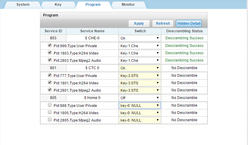

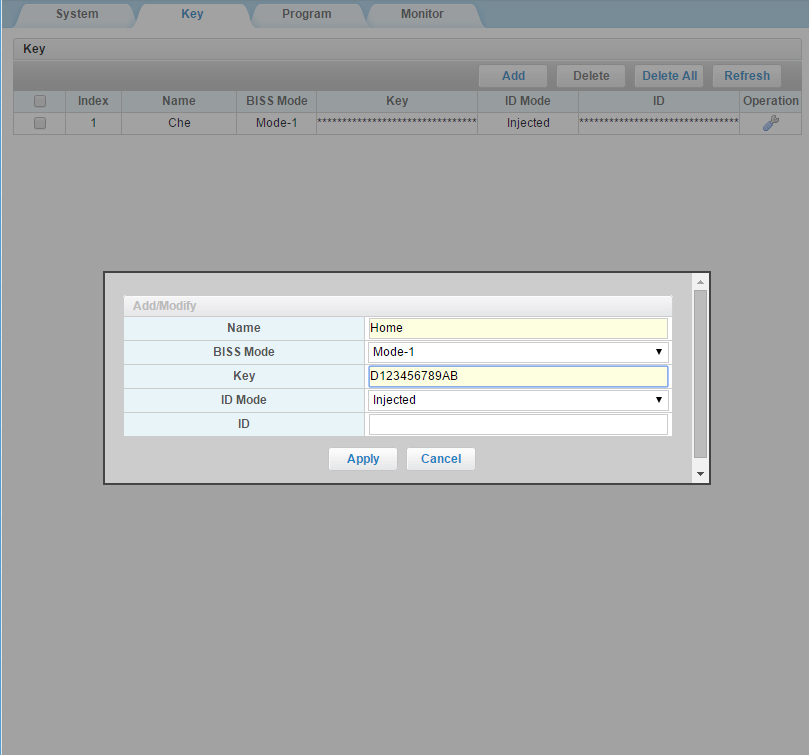

Использую для BISS дескремблирования C525.
1. Ключ необходимо вводить 12 разрядный, без пробелов. Если ищете в инете, то берите ключ для openbox.
2. Затем в разделе Program, необходимо открыть Show detail и указать созданный Вами ключ для канала.
Примеры на картинках.

ID не берётся менее 12 символов. Версия C525 V3.0.4.0
Но он и не нужен. Нужно преобразовать 16-значный ключ в 12-значный, удалив 7,8 и 15,16 символы. Или как написано на другом форуме "просто 16 делится на 2 и 2 последних символа не вводятся. 0 вводить нужно. "

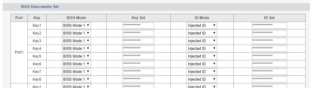

Не большое уточнение, для BISS-E надо key длиной "по более"
по этому служебные
1.Кодовое слово (SW): A1B2C316D4E5F6AF
2.USER ID: 0123456789ABCD
надо оставлять
