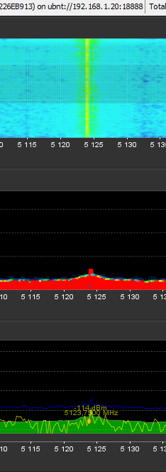

может я конечно и арангутанг ) расскажите что эт может быть ) такая узенькая и четкая и постоянно лупасит ...
что за спец связь?)

У infinet есть возможность сделать полосу в 2.5 Мгц, но тут похоже ещё меньше.
скорей всего какой нибудь инфинет луч проходит
посмотрите, в каком диапазоне энфорта в вашем регионе работает
Скорее всего анализатор убнт глючит. Попробуйте другим устройством просканировать эфир.
сегодня уже думал об этом ..
миксану антенны и попробую другой сегодня )
А в чем проблема? Очень много аналоговых и цифровых устройств с полосой 250-500кгц работают в диапазоне 5ггц.
Как правило это видеоняни, телематика от подстанций, лифтовое оборудование, охрана.
Раньше они работали в диапазоне 900мгц, но оттуда всех выгнали сотовики. С диапазоном 2.4 у нас массово не сложилось из-за того, что на момент "выгнали" уже во всю продавались 5ггц устройства.
