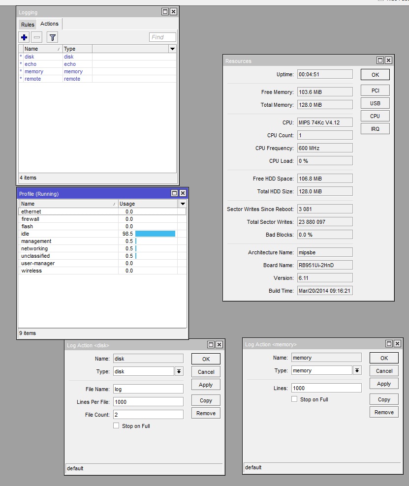

Стоит домашний 951Ui, на нем 6.11, на днях заметил что дико фигачит сектора. Глюк или реально скоро помрет? На данном роутере небольшая база UserManager
Не обращайте внимание, у меня на всех микротиках этот параметр 98 процентов, есть микротики, которые работают больше 5 лет.
я не про idle в profiles)) это как раз бездействие системы. А про sector writes, это записи на флеш память, раньше такого не было, а тут стал писать невероятно много, и это точно из-за UM, если его выключить в packages, то все становится норм.

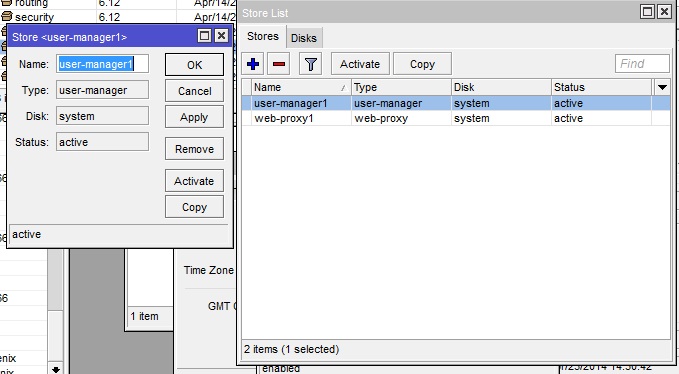

UM создает свой store на диске memory, вопрос: если воткнут usb флешку и сделать из нее доп диск, можно ли будет указать для UM store disk usb? (оно сейчас не активно)
У меня так от юсер менеджера и от прокси. Но за два дня набивает тысяч 10, за год уже за 800 000 перевалило. Из чего получается что пишет сектора оно не равномерно по днях, так как с такими темпами уже за полтора милиона должно было перевалить.
