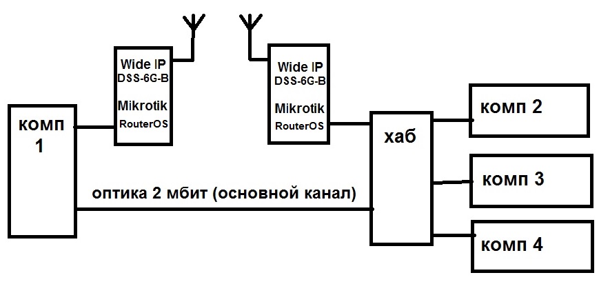

enercom Posted March 20, 2014 Posted March 20, 2014 Требуется помощь. 1 комп управляет удаленно через канал 2 Мбита тремя серверами. При падении связи вручную перехожу на резервный канал созданный на радио бриджах Wide IP DSS-6G-B RouterOS. Как автоматизировать этот процесс? Возможно ли запараллелить два канала не получив кольцо без применения дополнительного оборудования с помощью RouterOS на бриджах? Благодарю. Вставить ник Quote

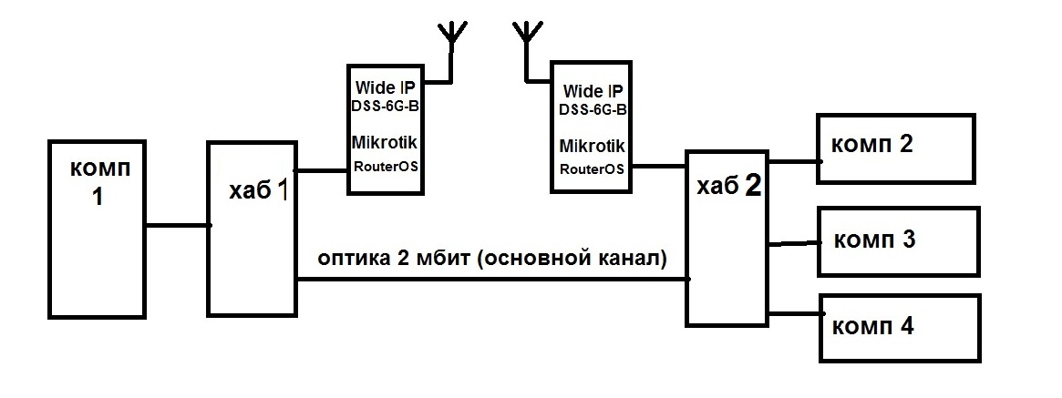

enercom Posted March 20, 2014 Author Posted March 20, 2014 spanning tree protocol Если поставить свичи по обе стороны и завести на них по два канала, - это понятно. Как это реализовать это без свичей, на бриджах (согласно схеме)? Вставить ник Quote
t1bur1an Posted March 20, 2014 Posted March 20, 2014 что линух что микротик поддерживают stp в бриджах. вполне себе норм для резервирования. Вставить ник Quote
Saab95 Posted March 20, 2014 Posted March 20, 2014 Включаете на обоих микротиках RSTP на бриджах, в настройках портов указываете высокую стоимость у радиоинтерфейсов, тогда в случае замыкания кольца отключиться радиолинк. Если просто включите RSTP, то микротик может к примеру сетевой порт отключить, и весь трафик на него будет по радиоканалу ходить, а не по кабелю локально. Вставить ник Quote
enercom Posted March 21, 2014 Author Posted March 21, 2014 Включаете на обоих микротиках RSTP на бриджах, в настройках портов указываете высокую стоимость у радиоинтерфейсов, тогда в случае замыкания кольца отключиться радиолинк. Если просто включите RSTP, то микротик может к примеру сетевой порт отключить, и весь трафик на него будет по радиоканалу ходить, а не по кабелю локально. Включал RSTP и назначал стоимость портов, но почему то не меняется их статус в Bridge\Ports\Role\designated port на "Root port" и "alternate port". Есть подробное описание, но для многопортовых бриджей. http://asp24.com.ua/blog/kak-objedinitj-dva-mikrotik-routerboard-rb751u-2hnd-v-odnu-nadezhnuyu-setj/ Не помогло. Что неправильно делаю ? Вставить ник Quote
t1bur1an Posted March 22, 2014 Posted March 22, 2014 Дык потому что на компьютере тоже должен быть стп включен. Иначе кольца не будет для стп пакетов. Вставить ник Quote
enercom Posted March 22, 2014 Author Posted March 22, 2014 Дык потому что на компьютере тоже должен быть стп включен. Иначе кольца не будет для стп пакетов. По такой схеме включение RSTP на бриджах не работает. Получается кольцо. С двумя сетевыми еще не пробовал. Вставить ник Quote
t1bur1an Posted March 22, 2014 Posted March 22, 2014 ггг. пора привыкать что уже ХАБы не делают )) да, жить не будет :) простите что обнадежил :) Вставить ник Quote
enercom Posted March 23, 2014 Author Posted March 23, 2014 ггг. пора привыкать что уже ХАБы не делают )) да, жить не будет :) простите что обнадежил :) Заработался. Понятно что по последней схеме работать не будет. Не буду мудрить с двумя сетевыми платами, а докуплю коммутаторы. Сейчас наверное купить циску будет проблемно, поэтому что то из Д-линка DES-1210, DGS-3000, DES-3200. Вставить ник Quote
fhntv_smart Posted March 24, 2014 Posted March 24, 2014 (edited) По такой схеме включение RSTP на бриджах не работает. Получается кольцо. С двумя сетевыми еще не пробовал. В данной схеме должно все работать с STP если все железки пропускают весь трафик Wide IP DSS-6G-B - это вообще что? это железка на ROS? STP можно диагностировать. Предположим, вы соединили их только по радио. Смотрите в свойства бриджа обоих. на вкладке status должна стоять галочка root bridge только у одного из них. А у второго светится ИД первого бриджа. Если В сети проблема с прохождением BPDU пакетов (кто-то их блокирует), то каждый из них будет считать себя главным. В общем, с радио разобрались, видят друг друга. Отключаете радио, соединяете эзернет. Смотрите видят или нет. Если видят и по радио и по эзернету, должно работать. При включении одновременно, они определят какой из портов главнее. Если у вас оптика через провайдера, или в сети есть управляемые свичи, они могут блокировать BPDU. Со своими свитчами проще. С провайдером тоже можно договорится. Если провайдер не общается, то можно через его канал прокинуть EoIP... через него будут ходить BPDU-шки. Мы так сделали. Но, потом оказалось, что STP общем и не нужен... Сейчас весь трафик ходит через EoIP, а приоритет определяет таблица маршрутизации... Где-то тут я открывал тему на эту тему. Так предложил Сааб... И эта схема работает уже больше чем пол года. Еще раз объясню, вдруг до сих пор не понятно. Соединили два микротика. Интерфейсы, которыми соединили добавили в бриджы. На бриджах включили rSTP. Открыли статус. Если Root brige только один, знач все ок, они друг друга видят. Если Root brige с двух сторон... или ID бриджа не совпадает, значит STP не работает, значит что-то блокирует BPDU пакеты. Edited March 24, 2014 by fhntv_smart Вставить ник Quote
enercom Posted March 26, 2014 Author Posted March 26, 2014 По такой схеме включение RSTP на бриджах не работает. Получается кольцо. С двумя сетевыми еще не пробовал. В данной схеме должно все работать с STP если все железки пропускают весь трафик Wide IP DSS-6G-B - это вообще что? это железка на ROS? STP можно диагностировать. Предположим, вы соединили их только по радио. Смотрите в свойства бриджа обоих. на вкладке status должна стоять галочка root bridge только у одного из них. А у второго светится ИД первого бриджа. Если В сети проблема с прохождением BPDU пакетов (кто-то их блокирует), то каждый из них будет считать себя главным. В общем, с радио разобрались, видят друг друга. Отключаете радио, соединяете эзернет. Смотрите видят или нет. Если видят и по радио и по эзернету, должно работать. При включении одновременно, они определят какой из портов главнее. Если у вас оптика через провайдера, или в сети есть управляемые свичи, они могут блокировать BPDU. Со своими свитчами проще. С провайдером тоже можно договорится. Если провайдер не общается, то можно через его канал прокинуть EoIP... через него будут ходить BPDU-шки. Мы так сделали. Но, потом оказалось, что STP общем и не нужен... Сейчас весь трафик ходит через EoIP, а приоритет определяет таблица маршрутизации... Где-то тут я открывал тему на эту тему. Так предложил Сааб... И эта схема работает уже больше чем пол года. Еще раз объясню, вдруг до сих пор не понятно. Соединили два микротика. Интерфейсы, которыми соединили добавили в бриджы. На бриджах включили rSTP. Открыли статус. Если Root brige только один, знач все ок, они друг друга видят. Если Root brige с двух сторон... или ID бриджа не совпадает, значит STP не работает, значит что-то блокирует BPDU пакеты. Wide IP DSS-6G-B - Радио маршрутизатор 6.2 ггц на RouterOS. _http://www.wideip.ru/Pages/DEV_AS_Stand.html Радиоканал работает, но в status\ root bridge стоит на обеих бриджах и отключаться не хочет, а в такой ситуации при подключении получается кольцо и 2 мбит канал провайдера падает. Один бридж с некоторых пор стал тормозить, возможно проблемы в нем. Буду менять. Всем спасибо. Вставить ник Quote
