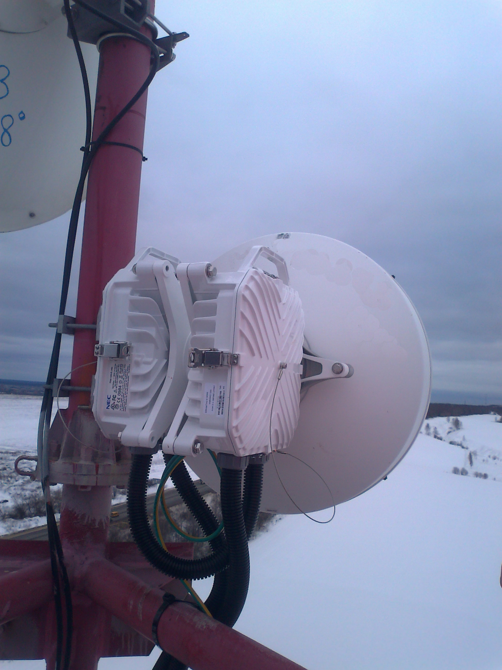

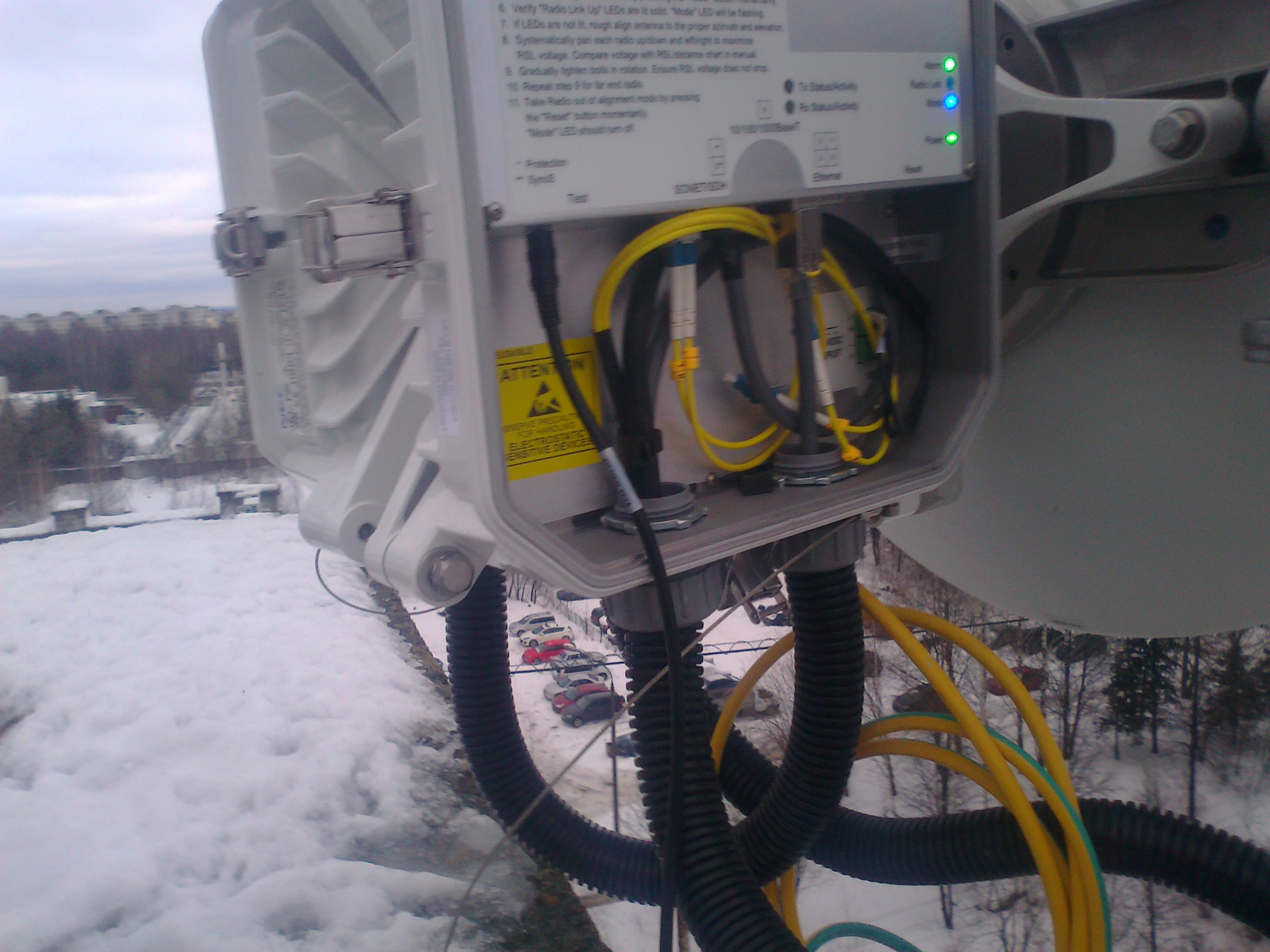

да система 1+1 стоит..
с юстировкой замучились ))))) на расчетный уровень коке как вышли! пришли к выводу что юстировать изначально надо на одном блоке,а уж потом ставить комбайнер.
на комбайнере заявлено -3 Д,а в итоге -7д.
производитель сказал предупредил,что встречаются косячные комбайнеры...
да и сами блоки встречались косячные, то прошивку новую заливали или прописывали раза по три.
