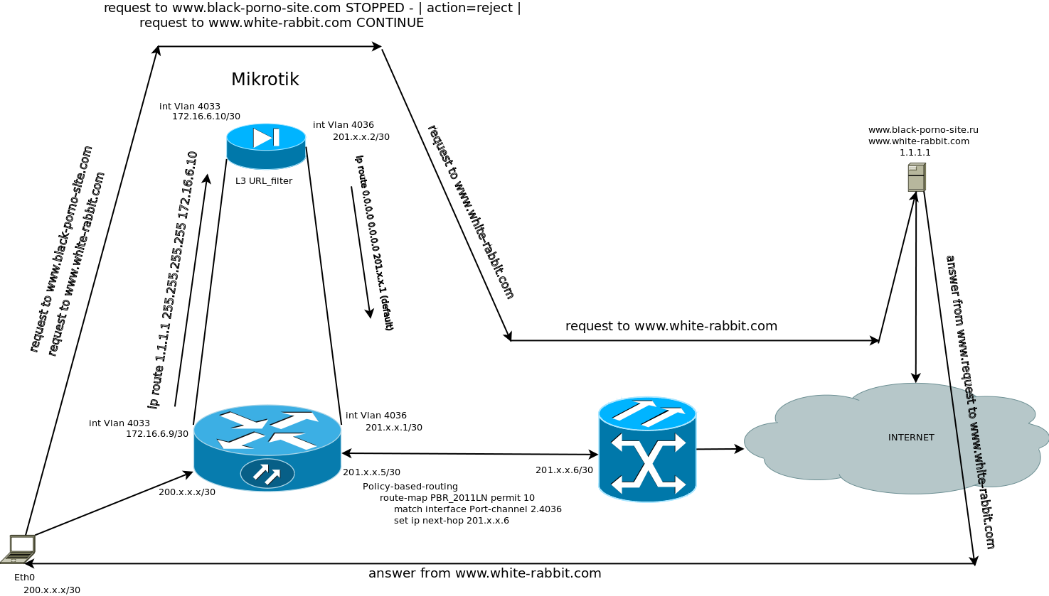

Добрый день. Возник вопрос следующего рода.
Задача:
Реализовать при прохождении WEB траффика к определенному узлу в интернет через микротик (цепочка forwarding - без нат, без прокси) - редирект на страничку-заглушку включенного в микротик сервера. Траффик для перехвата распознается по URL вида - http://www.site.com/index/ddd.php.....
На данный момент реализовал следующую схему простого зарезания такого траффика на микротике по доменному имени (по полному УРЛ не получилось, хотя Микротик распознает такой трафик но почему-то не режет его).
По этой схеме:
1. При запросе от клиентской машины WEB странички сайта www.black-porno-site.ru пакет приходит на роутер, в который включен клиент.
2. На роутере маршрут в сторону этого сайта завернут на машину с MikrotikOS.
3. Пакет приходит на Микротик, а там в цепочке forwarding проверяется на содержание доменного имени:
chain=forward action=reject reject-with=icmp-network-unreachable content=black-porno-site.ru
4. Если в контенте есть такое имя - он режется.
5. Если нет (пользователь запросил white-rabbit.com) страничку (пусть даже она находится на том же узле в интернете) - то пакет возвращается на роутер по дефолтному маршруту.
6. На роутере, чтобы не проходило зацикливание (так как ip 1.1.1.1 прописан статически в сторону Микротика) настроен Policy Based Routing, который принудительно отправляет пакет на следующий роутер, который подключен к интернету.
В такой схеме все работает - при попытке открыть страничку black-porno-site.ru исходящий запрос режется и соединение не устанавливается.
Но теперь возникла задача - сделать так, чтобы при запросе black-porno-site.ru пользователь редиректился на страничку-заглушку на которой будет написано что-то типа - "Вы пытаетесь получить доступ к плохому сайту. Ну-Ну-Ну! Ата-та!"
Как это сделать? И можно ли на микротике такое сделать в принципе?
P.S. Использовать NAT, Proxy - нельзя, нужно чтобы клиент ходил со своим IP в интернет, а не с IP микротика. Да и траффик такой, что Микротик не протянет.
Задача:
По этой схеме:
