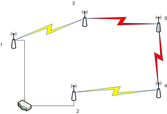

Доброго времени суток.
Есть 2 микротика в режиме АР (на схеме - 1, 2). К каждому подключено по репитеру (на схеме - 3, 4).
По причине старых настроек 1 и 3 в WDS, так же 2 и 4 в WDS.
Встала необходимость поставить ещё один репитер, но поставить так, чтобы он в случае отключения одной из AP давал связь на все его репитеры. По скольку нет огромных навыков в работе с WI-FI есть вопрос, будет ли работать схема приведенная ниже. Красные линии связи показано как по ТЗ хочет это видеть заказчик. Или же при подобной схеме всё наоборот перестанет работать.
Заранее благодарю.
Нет работать не будет. Уберите все репитеры из схемы и сделайте ретрансляторы. Что бы по одному адаптеру подключались к первой точки, а по второму раздавали свой сигнал. В точке стыковки последнего ретранслятора включите RSTP на бридже, тогда он разомкнет связь и кольцо в сети не возникнет. При отключении любого ретранслятора сеть продолжит работать.

Забыл пояснить - 1, 2 - MikroTik RB751U-2HnD и 2, 4 - Mikrotik RouterBOARD Groove A-52HPn. 5ый тоже будет грувом.
Репитер принимает сигнал и передает его дальше на одной и той же частоте, а ретранслятор принимает на одной, а передает на другой.
Можно сравнить с однополосной дорогой (репитер) и двухполосной (ретранслятор), естественно во втором случае пропускная способность будет в 2 раза выше. Но однополосная дорога не в 2 раза медленнее, а в 2 и более раза, т.к. нельзя четко сказать как будут разъезжаться автомобили. Например если девушка за рулем, то она может вообще парализовать движение на ней.
Пример ретранслятора это есть вы возьмете 2 грува и соедините их витухой, первый подключается по радио к базе, а второй сам является базой и к ней уже подключаются абоненты.
Вопрос, а данная схема как должна использоваться? Я имею ввиду у вас клиенты есть, кто к 1,2,3,4 и 5 должны конектиться тоже?
У вас 4 девайса и хотите добавить 5тый, что бы он тоже раздавал? То есть все 5 точек должны раздавать сеть или нет?
