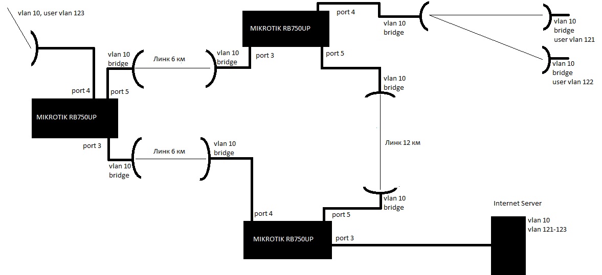

Ребята подскажите как на линке 12 км перенаправить часть пользователей. Сейчас все идут по длинной цепочке, а надо по двум, да и если возможно ли сделать так чтоб когда на любом Mikrotik падал радио линк он перенаправлял их на рабочую цепь.
На картинке я примерно обрисовал сеть.
Линк на 12 км пока как резерв, включаем вручную.

Если у вас L2 каналы, то включите на антеннах резервного канала на бридже протокол RSTP, далее подключите его в работу - он сам отключит связь между антеннами, а в случае обрыва основного канала, автоматически включится. Но работать все будет только по очереди.
Если хотите загружать каналы постоянно, следует перейти на транспортной сети на уровень L3, тогда, включив OSPF и настроив все микротики в качестве маршрутизаторов, получите и резерв, и балансировку.

У вас имеется связки микротик1 - радио1 - радио2 - микротик2, убираете интерфейсы из бриджев, куда подключены антенны, на первом роутере вешаете адрес например 10.0.0.1/29, на антенне, подключенной к нему 10.0.0.2/29, на соседней 10.0.0.3/29 и на втором роутере 10.0.0.4/29. На другом порту с другим линком вешаете аналогично, только уже адреса вида 10.0.0.9/29, 10, 11 и 12, на следующих аналогично. Сделайте табличку в экселе, где соберете раскладку по подсетям для лучшего понимания.
После включаете на вкладке Routing - OSPF - Network вашу сеть, например 10.0.0.0/8, и для нее микротик автоматически будет создавать маршруты и все роутеры смогут обмениваться трафиком между собой. Каждый канал между роутерами будет иметь метку стоимости, по умолчанию 10, следовательно трафик пойдет там, где меньше метрика (стоимость) и если у вас есть треугольник, то по первому каналу будет метрика 10, а по второму 10+10=20, что бы запустить трафик через оба канала, нужно изменить ее на 5 на каждом пролете длинной ветки, тогда оба канала будут иметь суммарную метрику - 10 и данные побегут по обоим каналам. Если какой-то канал отключится, то все перейдет на оставшийся.
Если нужно передавать трафик по L2, то это делается в EoIP туннелях, создаете на сервере его, и на роутерах или базах, куда подключены абоненты. При этом, если вся сеть своя и сделана на микротиках/убнт, нужно увеличить размер MTU в каналах, что бы исключить фрагментацию больших пакетов в EoIP, но это требуется только тогда, когда большие объемы передаются, на начальном этапе можно не заморачиваться.
