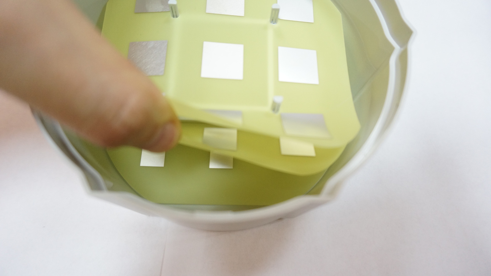

Полгода назад Микротик анонсировал SXT HG (SXT с увеличенным усилением встроенной антенны), судя по характеристикам - очень похоже на Sextant, ну и стоит дешевле примерно на 1000 рублей. Я планировал ставить его на линк 6 км, первое время трафик планируется небольшой (около 15-20 мбит). Сейчас перед установкой ради интереса решил разобрать и посмотреть, что там за антенна внутри и оказалось вот что - несколько гибких пластин с директорами (похоже на "волновой канал"), расстояние между которыми выставлено неидеально ровно. Кто-нибудь ставил уже эти SXT? Есть ли смысл ставить их вместо секстанта? Ставить придется в труднодоступном месте и не хотелось бы потом менять на секстант.

Можно взять две, переставить из одной все пластинки в другую, будет еще лучше усиление. По факту точек отказа у этого устройства меньше, чем у секстанта.

За счет чего будет увеличение усиления? В многоэлементных антеннах такого типа для каждого директора есть такое понятие как коэффициент укорочения (относительно длины волны) и если напихать одинаковых директоров на произвольном расстоянии - ничего не получится.
