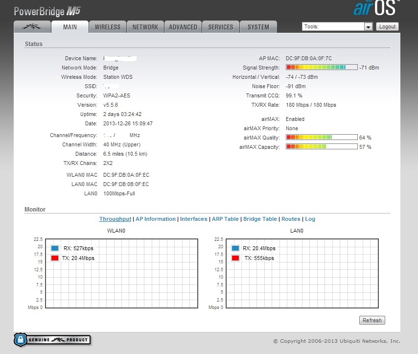

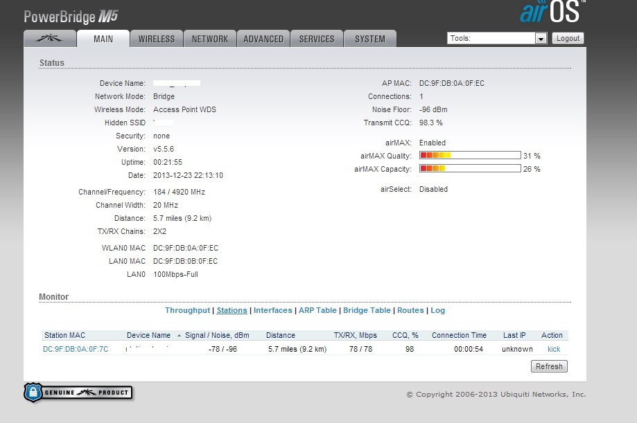

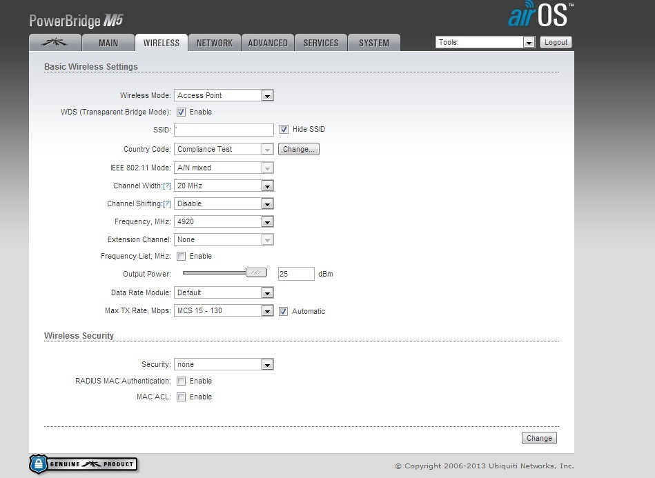

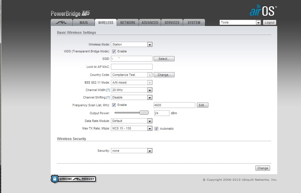

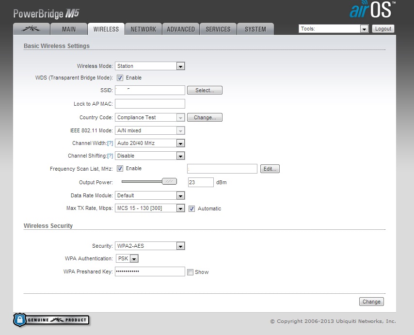

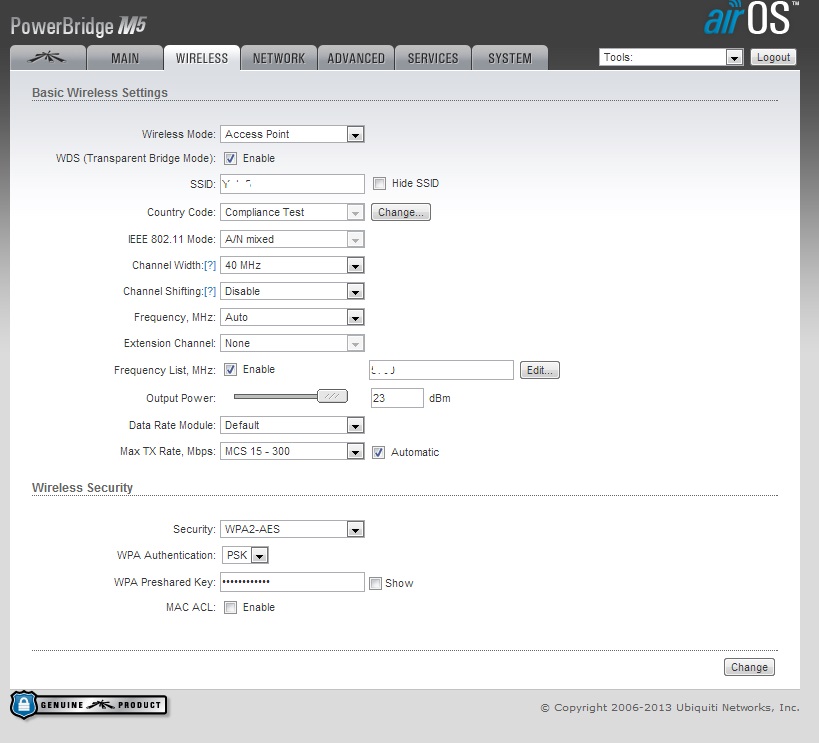

Cramac Posted December 23, 2013 Posted December 23, 2013 Всем привет. Стоял мост, расстояние около 10км, все нормально работало (полтора года). Сегодня какие то глюки появились. скрины текущих настроек ВИФИ база станция станция подключается, работает минуту и потом сбрасывается, подключившись вновь, она не отвечает. Перезагрузив базу, станция опять подключается. Буквально вчера еще все работало стабильно на другой частоте, с другой полосой и шифрованием. После изменения на данные настройки, поработало пару минут, отключилась, подключилась, и висит без IP адреса в списке станций на базе (как на скрине) Повисев так 5 минут, опять отключился, подключился и станция снова начала отвечать. Вставить ник Quote
Cramac Posted December 23, 2013 Author Posted December 23, 2013 из логов с базы Dec 23 22:23:22 wireless: ath0 Registered node:DC:9F:DB:0A:0F:7C Dec 23 22:25:07 wireless: ath0 Registered node:DC:9F:DB:0A:0F:7C Dec 23 22:25:29 wireless: ath0 Registered node:DC:9F:DB:0A:0F:7C Dec 23 22:25:51 wireless: ath0 Registered node:DC:9F:DB:0A:0F:7C Dec 23 22:27:07 wireless: ath0 Registered node:DC:9F:DB:0A:0F:7C Dec 23 22:27:30 wireless: ath0 Registered node:DC:9F:DB:0A:0F:7C Dec 23 22:28:56 wireless: ath0 Registered node:DC:9F:DB:0A:0F:7C Dec 23 22:29:19 wireless: ath0 Registered node:DC:9F:DB:0A:0F:7C Dec 23 22:30:40 wireless: ath0 Registered node:DC:9F:DB:0A:0F:7C Dec 23 22:31:05 wireless: ath0 Registered node:DC:9F:DB:0A:0F:7C Вставить ник Quote

Cramac Posted December 23, 2013 Author Posted December 23, 2013 сигнал был на уровне -70/-73, работало на 40Mhz на макс мощности (это было на протяжении года). Сейчас, клиентская подключается как раньше, но через минуту отваливается, падает скорость до минимума и CCQ падает до 30-20 Вставить ник Quote
Ferdin Posted December 23, 2013 Posted December 23, 2013 (edited) Буквально вчера еще все работало стабильно на другой частоте, с другой полосой и шифрованием. Так верните обратно -4920 это нестандартная полоса для данных устройств. P.S/ забудьте про 40Мгц. -вас или частотники выловят или провайдеры кому мешаете. Edited December 23, 2013 by Ferdin Вставить ник Quote
Cramac Posted December 23, 2013 Author Posted December 23, 2013 вернул все обратно как было, пока работает, не отключается, но пинг прыгает от 1мс до 50-100-200мс. Единственное что изменилось, сигнал уменьшил на базе/клиенте с 27/27 на 25/23 сглазил, 7минут и опять по кругу... Вставить ник Quote

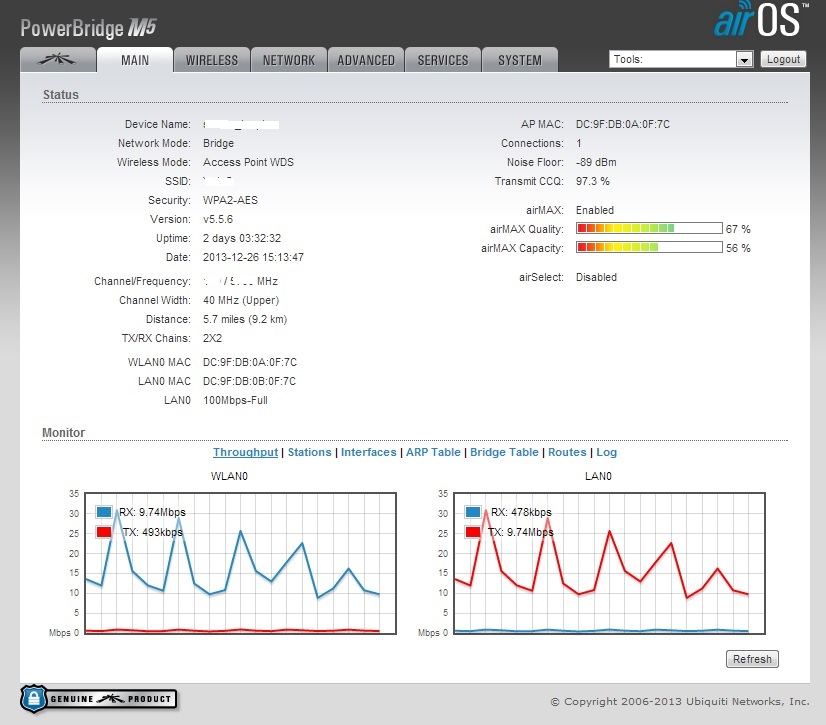

Cramac Posted December 24, 2013 Author Posted December 24, 2013 поменял местами базу с клиентом, все нормализовалось. Вставить ник Quote
Sipl Posted December 25, 2013 Posted December 25, 2013 Покажите скрины что получилось в результате? Вставить ник Quote
Cramac Posted December 26, 2013 Author Posted December 26, 2013 все как на скринах выше, только поменены местами база с клиентом. То что было база, стала клиентом, то что была клиентом-база. Вставить ник Quote

Sipl Posted December 26, 2013 Posted December 26, 2013 все как на скринах выше Покажи скриншоты пожалуйста! Опыт других очень ценен и полезен! Вставить ник Quote
Cramac Posted December 26, 2013 Author Posted December 26, 2013 Это была базой, стала клиентом это была клиентом, стала базой Сейчас экспериментирую с шириной. Смотрю, есть ли толк, на 20 мост начинал лагать на 60мбитах. Частота та же осталась, шифрование тоже. Единственное убрал мощность с максимальной (27) до указанных. Скорость как варьировалась от 180 до 240 так и плавает. Вставить ник Quote
Saab95 Posted December 26, 2013 Posted December 26, 2013 Надо на вкладке Advanced в параметрах агрегации написать 8 и 8000 с каждой стороны и проверить еще раз. Если скорость плавает, тогда ограничьте максимальную на 240, что бы выше не прыгала. Вставить ник Quote
