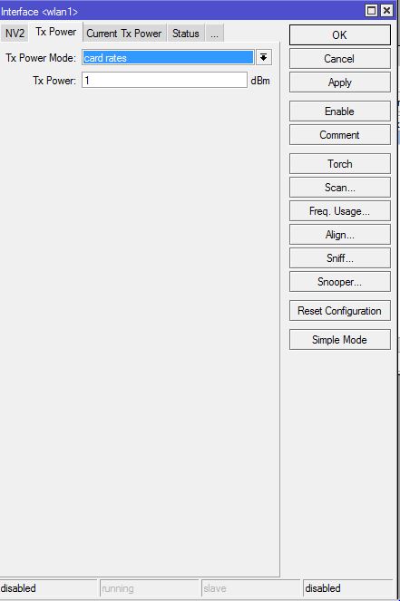

Перестал работать Interface-->Tx Power: card-rates...
Побаиваюсь на коротком расстоянии их конектить чтоб проверить.

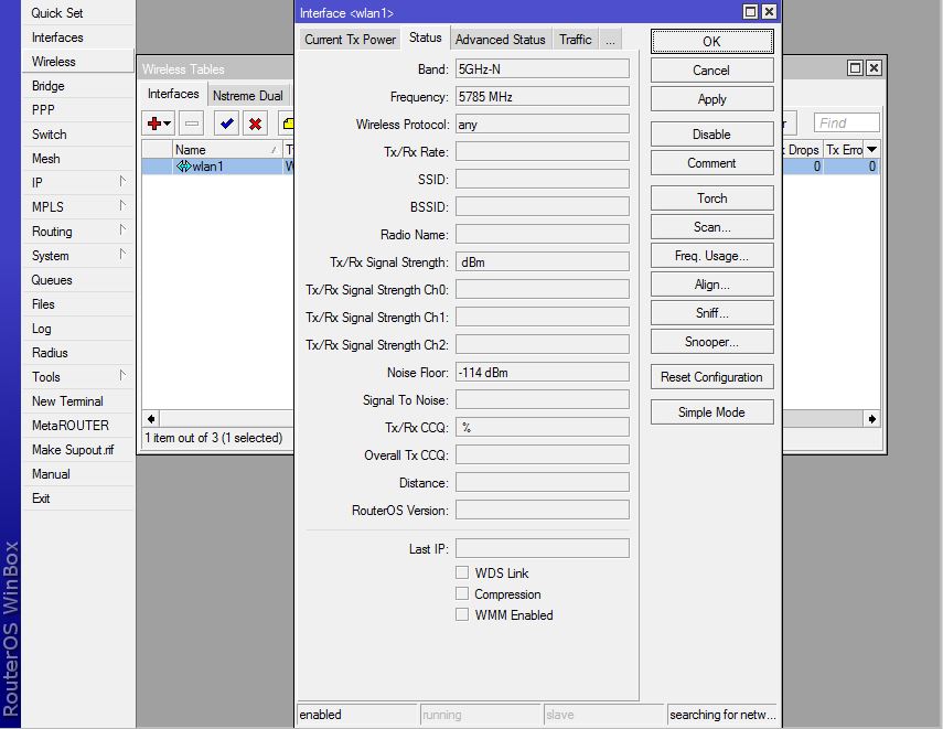

Если проверяем в комнате где дистанция метров 5-6 между точками если базовая станция в режиме Wireless Protocol – nv2 соединения нет , а если Nstreme то есть.

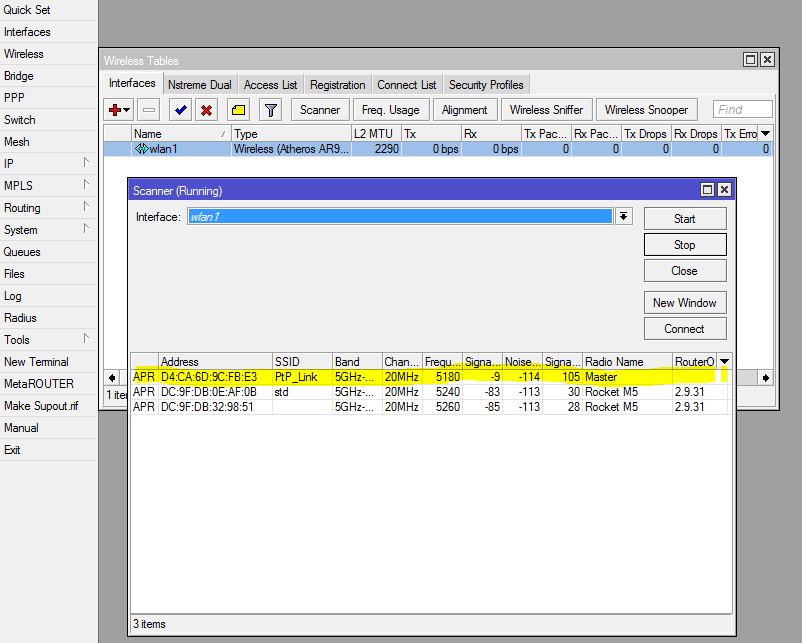

1 скрин когда Wireless Protocol – nv2 точка видна но соединения нет кнопку Conect не нажимаю точки должны сами сконектится. 2 скрине видно что соединения нет.

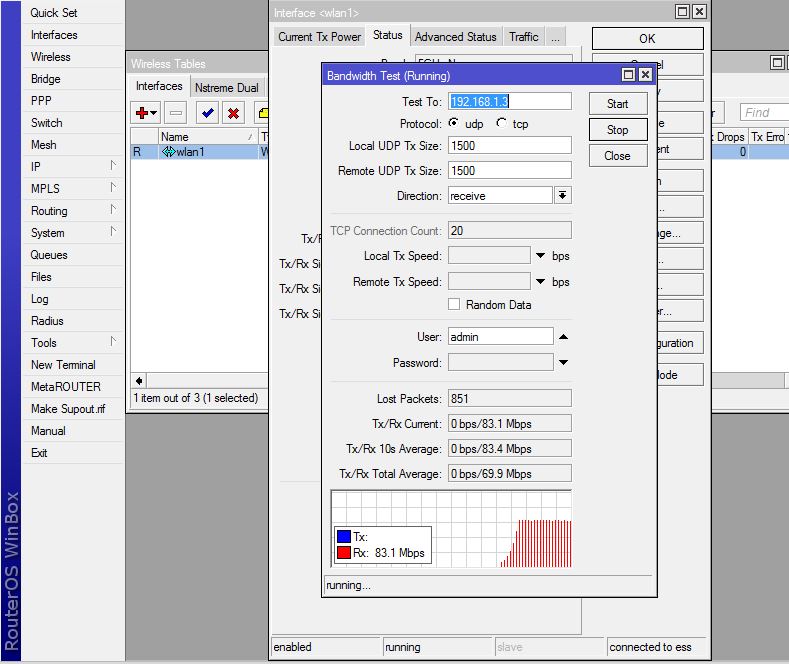

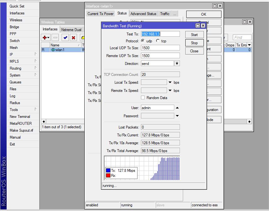

Следующие 2 скирина на базовой станции меняем Wireless Protocol - Nstreme , и запущен тест сначала 20 mhz потом 40.
Я так понимаю протокол nv2 на малом расстоянии не будет работать??

Будет, если мощность понизить до 2-3дбм, у вас сигнал на картинке -9 это чересчур много, могли и оборудование сломать, сигнал должен быть в интервале -45..-90, если сильнее -45, например -30, это плохо.
Если настройки не хотите трогать, отверните антенны в разные стороны и загородите подручными предметами или в разные комнаты унесите.

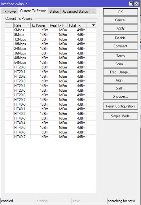

Tx Power Mode: all rates fixed (все ставки фиксированные)
Tx Power: 1 dBm
в режиме NV2 нет соединения

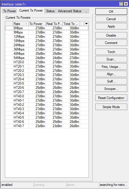

Tx Power Mode: card rates
Tx Power: 1 dBm
NV2 тоже не конектятся
Edited by antonnur
Вот видите что при режиме Card Rates скорость не ограничивается=)
NV2 должна цепляться, на клиенте wireless protocol должен стоять в any, и шифрование настроено одинаково.
