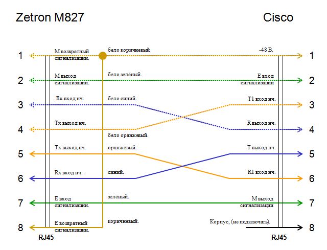

Схема такава. С АТС подается e&m и по ВОЛС передается к Cisco 3662. С cisco на БС контроллеры Zetron. Исходящая связь есть но слышно очень плохо, а входящей вообще нет. Может кто нибудь сталкивался?

Да. Е&М передается по оптике. Не думаю что дело в программировании Е&М на АТС. Так как у нас ещё кроме ВОЛС есть и кабельная линия(медная). Хоть и расстояние между АТС Harris и контроллерами базовой станции Zetron 3км, по медной кабели E&M работает изумительно. Грешим на распиновку патчкорда для соединения транкинговой базы с cisco 3660. Распиновку прилагаю.
