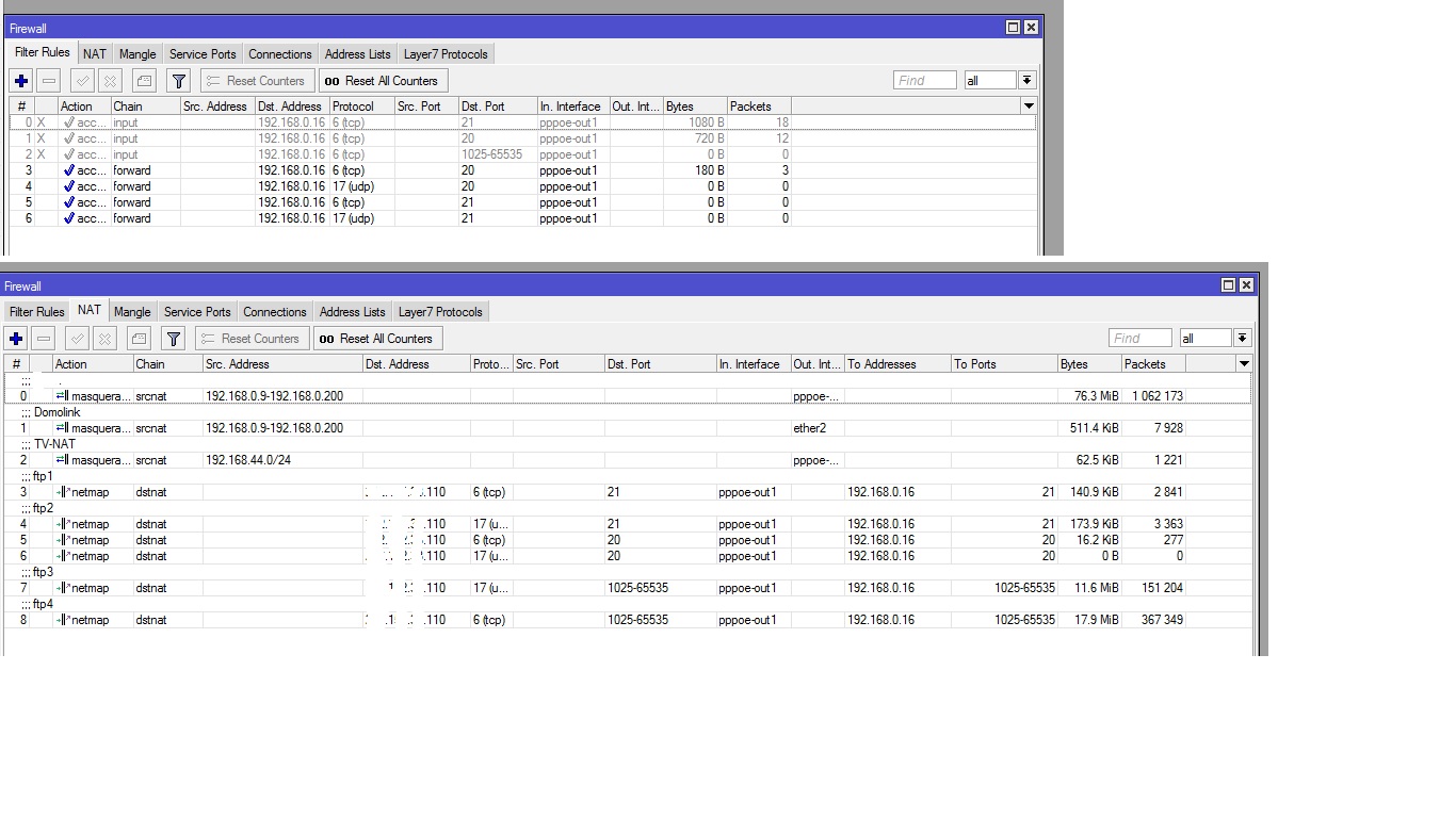

porozut Posted December 12, 2013 Posted December 12, 2013 (edited) Просмотр сообщенияSSD (Вчера, 13:01) писал: Просмотр сообщенияporozut (Вчера, 11:39) писал: Народ всем доброго времени суток . Собственно есть МТ на нем DHCP + Nat (сеть офиса всего 15машин) ,понадобился FTP сервак поднял я его на SynoLogy DiskStation у него адрес в локалке 192,168,0,16 начинаю пробрасывать порты 21Ftp ,20 авторизация на Ftp , + пулл портов 55530-55665 для передачи данных по резервному каналу протокола, порт21 проброшен и работает Прикрепленный файл для Антона НАГ3.jpg ,а вот остальные порты 20,55530-55665 не открываются . Куда копать не пойму подскажите плз? Ftp МТ выключил , на адресс FTP сервера разрешил проход всего из внешки . Надо добавить правило с указанием серого адреса, пробрасываемого порта, и протокола. Цитата ip firewall filter add chain=forward dst-address= dst-port= protocol= Это так же сделано - сори что не указал сразу .Даю скрины Ната и правил : Edited December 12, 2013 by porozut Вставить ник Quote

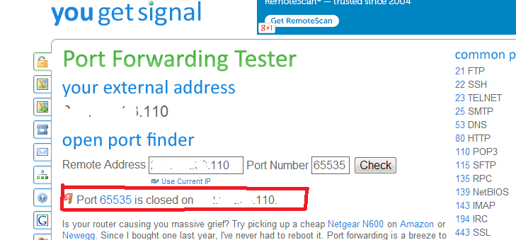

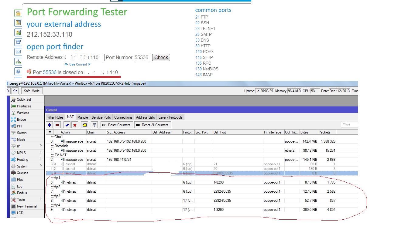

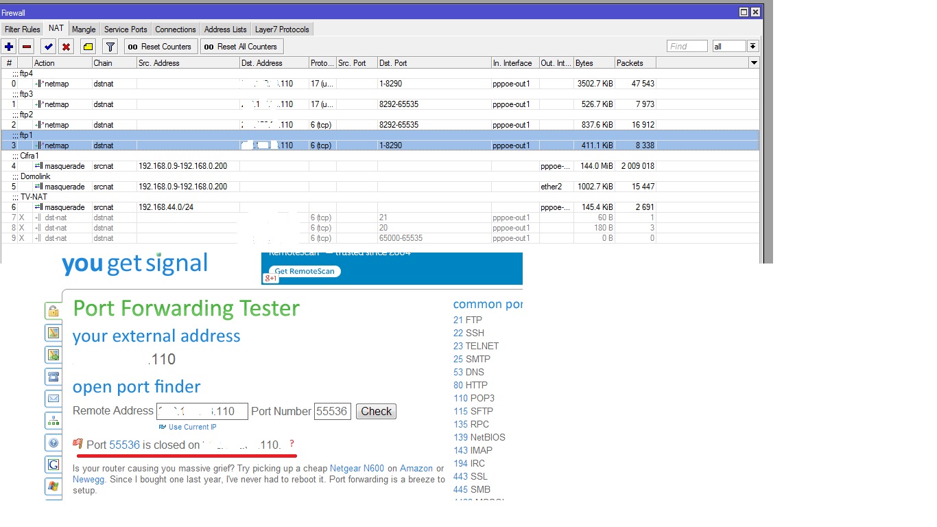

porozut Posted December 12, 2013 Author Posted December 12, 2013 а не че, что правила перенаправления на порты нужно выше маскарада поднять? Это с чего это выше? 0 эмоций . При этом с локалки зайти нет проблем соответственно глюк со стороны МТ . Правило под номером 1 нужно удалить, а под номером 0 стереть выходной интерфейс. Если используется маркировка маршрутов роутер и так все знает и 2 аналогичных правила лишние. Сделал ,но проблема так и не ушла =( ,21порт открыт и извне он проходит ,но для Ftp одного 21порта мало ,нужно еще 20порт и пулл портов для пассивки (пулл на скрине есть) ,и не один порт из пулла не проходит ?=( Вот как то так =( Вставить ник Quote
