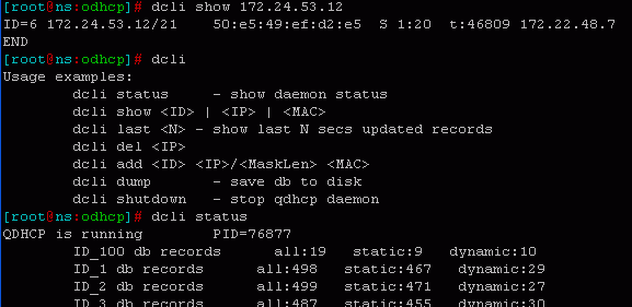

nshut Posted December 6, 2013 Posted December 6, 2013 (edited) Представляю вашему вниманию сервер, который крутится у меня на город, примерно 5к устройств сейчас отрабатывает. Сервер работает месяц и пока не было ни одного краша и глюка, либо я еще не успел заметить. Предистория: хотел адаптировать перловый сервер для базы mysql, в результате писанины выяснено: майскул медленный для таких запросов когда есть флуд, а точнее он вообще колом стоит, плюс даже при старте перл 1 из 10 случаев теряет конект с базой. В результате я плюнул и решил с нуля написать именно то, что мне нужно. Спецификация сервера: - вся база хранится в памяти, скидывается на диск по запросу или при шутдауне сервера - сервер выдает новые записи удаляя старые при базе в 65к заполненой полностью со скоростью 1к в секунду. В связи с этим мультипроцессорность в код не внедрял. - сервер стартует двумя процессами, один наблюдает за дочерним, второй сам процесс выдачи адресов клиентам - сервер выдает айпи только через релей агенты (увы у меня только длинк и циска), циска на отрез отказалась опцию влан айди и порт выдавать, поэтому протестировано только на длинках 3200, 3100, 3526, 3620. Опция 82 не обязательна для работы сервера. - сервер поддерживает пулы, у меня 128 пока пулов, все зависит от памяти. Весь сервер с 65к записями жрет 8метров памяти - пул определяется из влана (опции 82) или по релей агенту записанного в виде начальный адрес агента, конечный адрес. Шлюз вычисляется на основе маски и является первым адресом сети. - пул может содержать мак адреса и ip адреса из других сетей, т.е. один пул может выдавать белые айпи (шлюз вычисляется аналогично). Один мак может находится во всех пулах, чтобы пользоватлель с буком мог регистрироваться в любой точке города. В одном же пуле айпи и мак являются уникальными значениями - к серверу есть утилита управления, которая: добавляет статику, удаляет, запрашивает статус сервера и для дальнейшей выгрузки в майскул есть функция показа всех записей, а также показа последних добавленных записей. На данный момент прорабатываю возможность выдачи только на одном порту, т.е. закрепление айпи за портом, если порт изменится, то выдаст временный айпи, что можно будет изменить через личный кабинет пользователя. В общем идея, привязка пользователей к свичам ацесс листами свичей. По снупингу привязка не понравилась ни в какой виде. Прошу сильно не пинать, это первая программа под фряху. Но обоснованная критика приветствуется. Также считаю, что программа без багов не бывает, может вы найдете :), буду только рад. Но особенно буду рад если кому-нибудь это пригодится, т.к. убил почти неделю непрерывной писанины. Далее в планах написать модуль ядра нарезки скорости, пока выбираю ОСЬ для этого. Linux isg штука хорошая, но кое чем тоже не устраивает. qdhcp.tar.gz Edited December 7, 2013 by nshut Вставить ник Quote
timohin Posted December 6, 2013 Posted December 6, 2013 Взял на тест. Очень интересна данная разработка! Вставить ник Quote
nshut Posted December 6, 2013 Author Posted December 6, 2013 ах да, на скрине S 1:20 это статическая запись, 1 влан, 20 порт, t: время в секундах с последнего обновления айпи, следом айпишник это релей агент. помимо S - есть D(динамика), B (запись BAD т.е. когда компутер говорит что айпишник занят в сети, удаляется толи через час толи 2), и T это временная запись, когда айпишник сервер подготовил для клиента на его запрос, но клиент не запросил его, т.е. еще не было nack сообщения. Чистка базы от таких записей происходит только при выделении новой записи, т.е. если за сутки никто не запросит айпишник которого нет в базе, записи так и будут висеть. логика такая, ибо не нагружать лишними проверками Вставить ник Quote

Ivan_83 Posted December 6, 2013 Posted December 6, 2013 - сервер выдает новые записи удаляя старые при базе в 65к заполненой полностью со скоростью 1к в секунду. В связи с этим мультипроцессорность в код не внедрял. 1к в секунду это вообще ниочём на сях при одном потоке и поиске в памяти. Для примера xbtt http://xbtt.sourceforge.net/tracker/ выдаёт сильно больше. В перловую реализацию легко добавить кеш, тем более что перл умеет какие то там списки/массивы с хэшем в кач индекса, будет быстрее. По коду: Ваша реализация кеша крайне не эффективна: перебор всех элементов списка крайне затратен, собственно это худший алгоритм кеша :) select не нужен когда у вас блокирующий сокет и вызывается recvfrom. BYTE, WORD, DWORD - это вендовое -> uint8_t, uint16_t, uint32_t. strcpy + strcat + sprintf +... остальное без контроля размера буфера -> один вызов snprintf(buf, sizeof(buf), "%fmt...", ...); при этом, inet_ntop(AF_INET,&ip,s,20); можно заменить на что то типа snprintf(buf, sizeof(buf), "%"PRIu8".%"PRIu8".%"PRIu8".%"PRIu8"", ((ip >> 24) & 0xff), ((ip >> 16) & 0xff), ((ip >> 8) & 0xff), (ip & 0xff)); Мою версию дхцп парсинга можно посмотреть тут: http://netlab.linkpc...DHCPTool_src.7z - это сама тулса которая ловит дхцп пакеты и переводит всё в текстовый читаемый вид, те она парсит все опции в пакете http://netlab.linkpc...d/software/SDK/ - всякие доп файлы которые в ней используются, в тч DHCPMessage.h circuit id (по которому вычисляется влан и порт) не нашел ни одной доки из чего это поле должно состоять. // RFC 3046 DHCP Relay Agent Information Option (sub opt 1-2) // RFC 3256 The DOCSIS (Data-Over-Cable Service Interface Specifications) Device Class DHCP (Dynamic Host Configuration Protocol) Relay Agent Information Sub-option (add subopt 4 to RFC 3046) // RFC 3527 Link Selection sub-option (add subopt 5 to RFC 3046) // RFC 3993 Subscriber-ID Suboption (add subopt 6 to RFC 3046) // RFC 4014 RADIUS Attributes Suboption (add subopt 7 to RFC 3046) // RFC 4030 Authentication Suboption (add subopt 8 to RFC 3046) // RFC 4243 Vendor-Specific Relay Suboption (add subopt 9 to RFC 3046) // RFC 5010 Relay Agent Flags Suboption (add subopt 10 to RFC 3046) // RFC 5107 Server ID Override Suboption (add subopt 11 to RFC 3046) Полный список: http://www.iana.org/...cp-parameters-1 Вставить ник Quote
vitalyb Posted December 6, 2013 Posted December 6, 2013 (edited) либо работать с БД билинга напрямую или дать возможность билингу по событиям пинать кеш dhcp-сервера Если лизы хранить в отдельной БД (что и так в общем логично, к билингу это не относится), то, чтобы не нагружать БД биллинга кучей dhcp серверов, можно их натраваить на read-only реплику. Edited December 6, 2013 by vitalyb Вставить ник Quote
nshut Posted December 6, 2013 Author Posted December 6, 2013 2 Ivan_83 вот уже по делу. завтра послезавтра изучу приложенные ссылки. Седня уже под пивом, лучше не лезть :) кэша в моем коде никакого нет, не представляю что за сеть где один дхп обслужит больше 1к запросов, поэтому даже не думал, а так туже таблицу хэш как в айпифв тоже прикрутить можно, но всетаки не тот сервис. Причем тест проводился на обычной тачке пня. причем тест без обработки пакета. Пришел пакет, отправил пакет увеличил скорость всего в 4 раза. я так понял из всего там самое затратное это малоки и калоки, но не утверждаю т.к. на синтетический тест потратил не много времени. По поводу типов - дибильная привычка с винды, хочешь нужный тип, опиши сам )) за рфц ссылки еще раз спасибо, завтра буду изучать, ненавижу когда знаю что какойто кусок кода даст сбой. по поводу strcpy и команд по не лимитированым, набирая каждую команду пытаюсь продумать алгоритм переполнения. в моем сервере, а он тупо для меня основные баги можно вызвать конфиг файлов, т.е. там контроля ноль, в остальном длинну продумывал. А честно, я вообще думал краши буду ловить каждый день. т.к. до этого инет атон и т.д. а тем более о форке знал только в теории. а еще скажу. программить под никс системы одно удовольствие, тот же ман. Винда отдыхает. у них апи сложнее асембера местами Вставить ник Quote
Ivan_83 Posted December 6, 2013 Posted December 6, 2013 У меня перловый вариант отдавая статический ответ держал вроде 5к/сек запросов, на Е5300, если правильно помню. Кеш или база данных в памяти не сильно важно, на самом деле. Учитывая однопоточность можно было намудрить немного и искать очень быстрее. Полагаю даже в вашей базе, если организовать перемещение записей к которым обращались в начало списка - это и будет кеш наиболее используемых записей очень малой кровью. маллоки на мелких данных вообще смысла не имеют, проще брать из стёка uint8_t buf[4096]; и не думать об этом. strcpy - их у вас много, а snprinf всего одна, это и проще читать, и вызов один и там же проверка буфера. Я раньше для оптимизации шёл ещё дальше и писал типа так: if ( (*((uint32_t*)buf)) == (*((uint32_t*)"PASS")) ) - те все короткие сравнения и присвоения в 1, 2, 4, 8 байта оптимизировал подобным образом... А потом я собрал такую свою программу под ARM и понял почему так делать нельзя. Теперь такие вещи либо для одного байта либо через mem*** и прочие стандартные функции. То что у вас написано оно вроде полностью на POSIX API и под вендой это собрать и запустить не сложно. Только инициализацию сокетов добавить, заголовочники и какие то мелочи. А так да, под фрю/линукс оно вроде как проще, легче и приятнее. Чаще потому что есть куча открытых исходников где можно посмотреть как и даже исходники системы доступны. Ещё потому что все названия и тп короткие, в одном регистре, те текста меньше и он адаптирован для чтения и ручного ввода. У венды он адаптирован для копи-пасты из сдк :) Вставить ник Quote

nshut Posted December 7, 2013 Author Posted December 7, 2013 (edited) обновил файл в шапке, изменил кое где отдачу клиенту данных через strncpy а также изменил вывод влана и порта, теперь выглядит S 1:2:15 1-vlan, 2 стек id (на 3100 результат заметен), ну и 15 порт. оптимизировать ничего не стал, все же это не тот сервис. Нашел что циска также отдает циркут айди, а вот зюксел по другому. стандарт стандартом, но видимо кроме circut type и id общего стандарта нет. не ссортесь :) мы же пишем для себя, а не за деньги. Я в хедере много могу чего объявить, увы изучать тонну литературы как красиво написать код не буду, мне хватит устранения ворнингов, а если я буду знать как красиво писать на си, пхп, перл и помнить все их функции какая лучше и красившне, голова лопнет. Мое мнение таково: "ОНО ВЕДЬ РАБОТАЕТ!" ))) Edited December 7, 2013 by nshut Вставить ник Quote
nshut Posted December 7, 2013 Author Posted December 7, 2013 вопрос следующего характера: подумываю прикрутить возможность общения пхп с данным сервером, ну может не пхп, пример: цепляюсь по тсп, отправляю ДайМак00-00-00-00-00-00 и сервак отвечает что имеет. собсно сам вопрос к однопоточному сервису прикрутить в виде асинхронного ожидания как можно? Читал что не рекомендуется делать по прерываниям, т.к. это некрасиво или инфа устаревшая? в общем на том, что имеем какой красивый способ сделать это? идеи с примерами приветствуются :) Сейчас сервер через семафоры и таймауты ожидает команды, а лучше можно организовать? межпроцессорное взаимодействие плохо знаю, как и сокеты Вставить ник Quote
