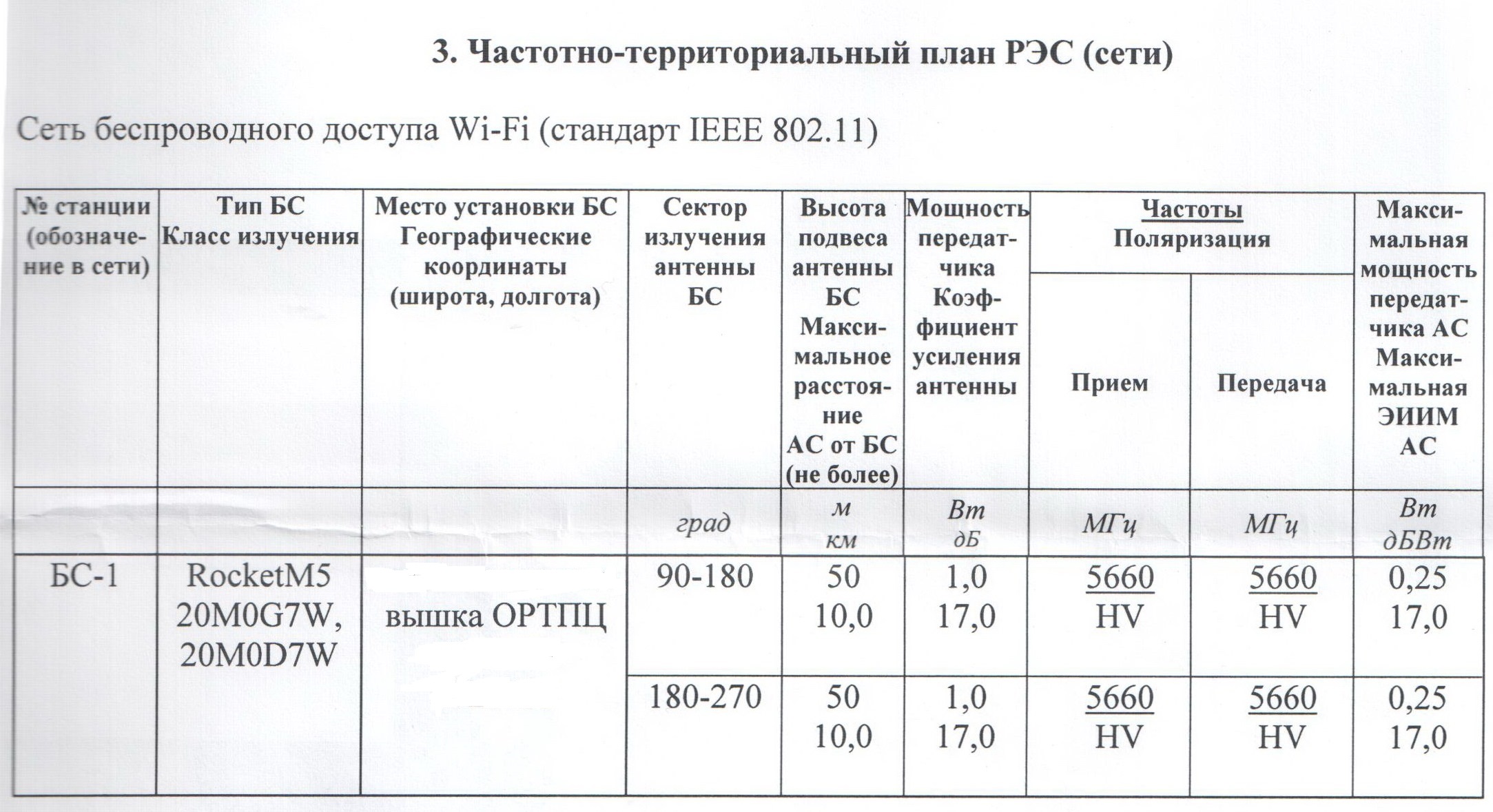

Еще, просветите, пожалуйста. Вот скан из разрешения. Есть такие же, только на другую частоту и устройство. Исходя из этого, я могу использовать только идин Rocket M5 на частоте 5660? или же я могу их несколько использовать, лишь бы они попадали под нужную частоту, градус и мощность?
Edited by haverlinkfor
Вы можете повесить 2 БС с направлением антенны в указанные стороны, однако работать они должны на одинаковой частоте, что на такого рода оборудовании не выполнимо. Однако никто не будет проверять что там на самом деле висит, поэтому можно повесить и более хорошее оборудование=) Главное что бы за границы выделенных частот не выходило.
Кстати, такие терки постоянно, когда на одной вышке 2 оператора используют один диапазон частот. Например первый подает заявку в 5ггц и получает частоты, далее подает второй и получает частоты рядом без защитного интервала - после чего монтирует оборудование, включает и у обоих провайдеров ничего не работает=)
Я бы с радостью повесил и более хорошее, но что, когда все клиенты UBNT.
Тогда такая сеть не будет нормально работать. Есть простое правило - выше сидишь - дороже оборудование, т.к. база ловит помехи с очень больших расстояний, у нее должна быть хорошая антенна, хорошая ВЧ часть и естественно хороший протокол доступа к среде, явно не Wi-Fi.
