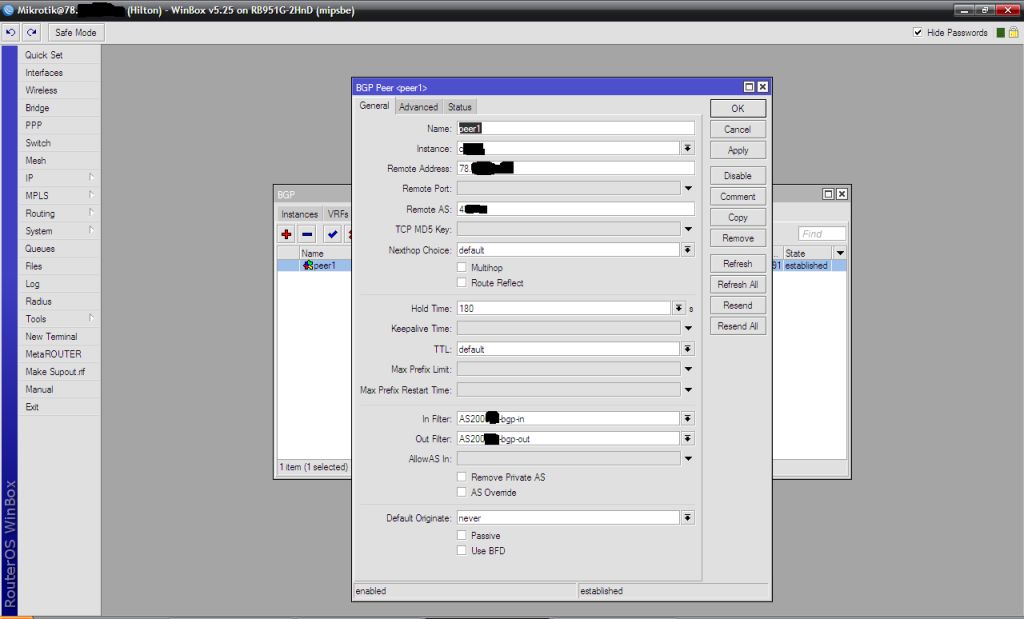

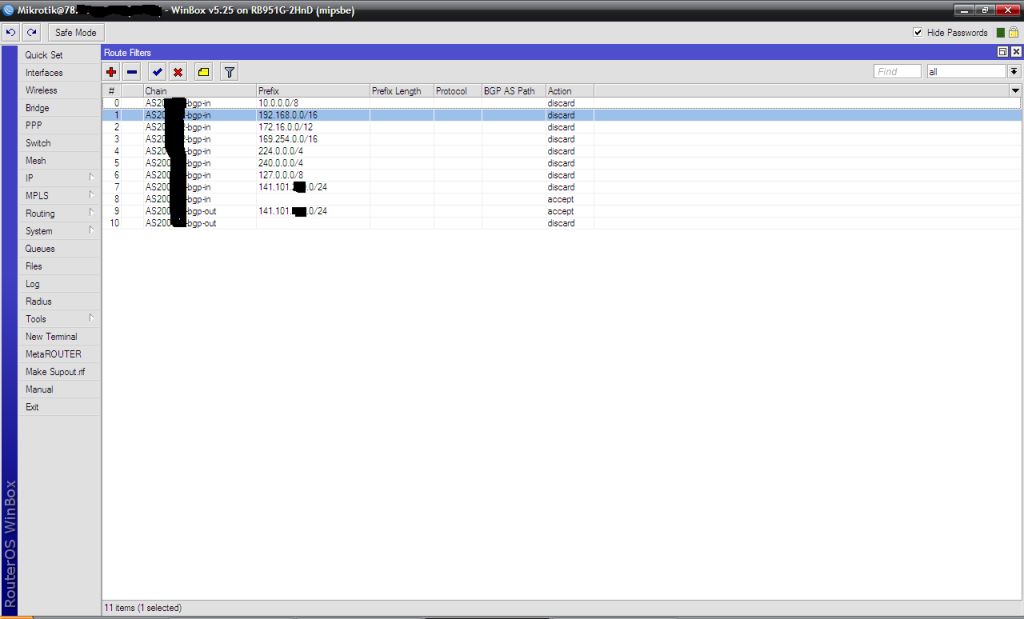

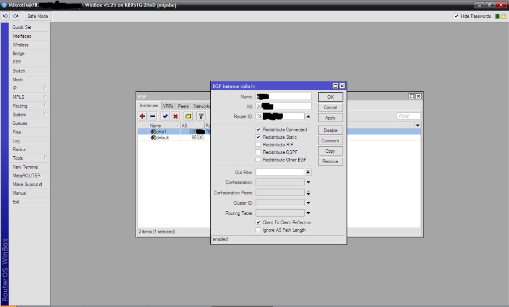

amadeus71rus Posted December 2, 2013 Author Posted December 2, 2013 Вот скрины настроек: Вставить ник Quote
sexst Posted December 2, 2013 Posted December 2, 2013 Вот восьмым правилом у вас accept маршрутов с BGP. Если у вас только default, нафиг их принимать? фильтруйте все и делайте один маршрут на 0.0.0.0. Или имеет смысл приобрести что-то помощнее, например RB1100AHx2? Если вам так будет проще, то тоже решение. Берете железку с хотя бы 512 (а лучше гигом оперативки) и все влезет. Только отфильтровать то оно бесплатно) Вставить ник Quote
amadeus71rus Posted December 2, 2013 Author Posted December 2, 2013 (edited) Вот восьмым правилом у вас accept маршрутов с BGP. Если у вас только default, нафиг их принимать? фильтруйте все и делайте один маршрут на 0.0.0.0. Или имеет смысл приобрести что-то помощнее, например RB1100AHx2? Если вам так будет проще, то тоже решение. Берете железку с хотя бы 512 (а лучше гигом оперативки) и все влезет. Только отфильтровать то оно бесплатно) Спасибо, допер наконец-то, куда же меня все носом тыкают ))) Нагрузка упала. И вроде все работает. Edited December 2, 2013 by amadeus71rus Вставить ник Quote
