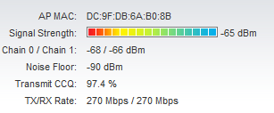

iValera Posted October 21, 2013 Posted October 21, 2013 Поставили недавно рокет, линк 15км, -65, канальная скорость 240, прокачка внутренним спидтестом 100/100, сам линк ещё не нагружали. Вставить ник Quote
porozut Posted October 21, 2013 Author Posted October 21, 2013 Что можете предложить ? Купить бензопилу. Актуально ,но вандалить не получиться так как растение на частной собственности ! Поставили недавно рокет, линк 15км, -65, канальная скорость 240, прокачка внутренним спидтестом 100/100, сам линк ещё не нагружали. Скрины не делали случаем ? Просто не хочется выбрасывать 20к рупий в пустую . Вставить ник Quote
iValera Posted October 21, 2013 Posted October 21, 2013 (edited) Скрины не делали случаем ? Просто не хочется выбрасывать 20к рупий в пустую . Только такой) 40МГц. Edited October 21, 2013 by iValera Вставить ник Quote

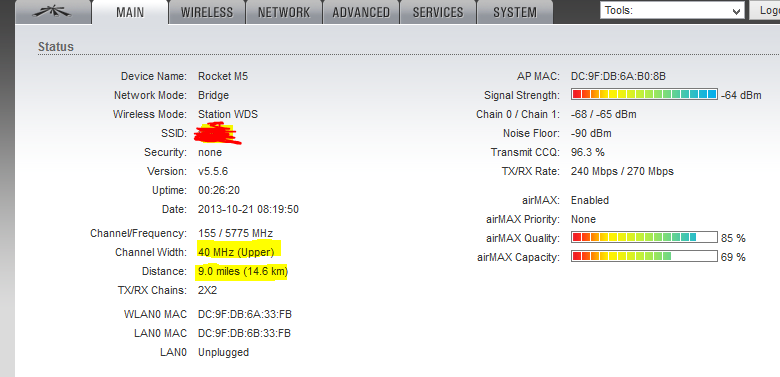

porozut Posted October 21, 2013 Author Posted October 21, 2013 Скрины не делали случаем ? Просто не хочется выбрасывать 20к рупий в пустую . Только такой) 40МГц. Что и как ставили , настраивали ? раз канал не гоняли еще то во время теста как себя ведет ? - деградирует сильно ? Вставить ник Quote
iValera Posted October 21, 2013 Posted October 21, 2013 Переснял. Ближняя АП-репитер, дальняя station wds. Во время внутреннего спидтеста уровень сигнала не падает, если вы об этом. Ставили rocketdish 5g-30, ближняя на 22м, дальняя на 10м. Коллеги тоже ставят рокеты, довольны. Вставить ник Quote
porozut Posted October 21, 2013 Author Posted October 21, 2013 Переснял. Ближняя АП-репитер, дальняя station wds. Во время внутреннего спидтеста уровень сигнала не падает, если вы об этом. Ставили rocketdish 5g-30, ближняя на 22м, дальняя на 10м. Коллеги тоже ставят рокеты, довольны. Спасибки огромное будем думать и ждать ,может кто что еще посоветует ? =) Вставить ник Quote
