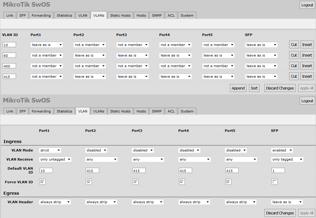

alibek Posted October 16, 2013 Author Posted October 16, 2013 И где бы почитать, что означают термины SWOS? Мне нужно настроить порты 1-5 как access (VLAN 400), SFP-порт настроить как trunk (VLAN 10,400), управление должно быть в VLAN 10. На закладке VLANs добавляю два VLAN; для VLAN 10 порты 1-5 указываю not-a-member, для VLAN 400 порты 1-5 указываю как always-strip, для SFP-порта указываю leave-as-is. На закладке VLAN в egress указываю add для портов 1-5 и leave-as-is для SFP. Для ingress включаю VLAN Mode = enabled для SFP-порта, для портов 1-5 задаю Default VLAN ID 400. Вроде бы правильно. Но когда так делаю, не могу зайти на коммутатор (SFP подключен в транковый порт, захожу с VLAN 10). Вставить ник Quote

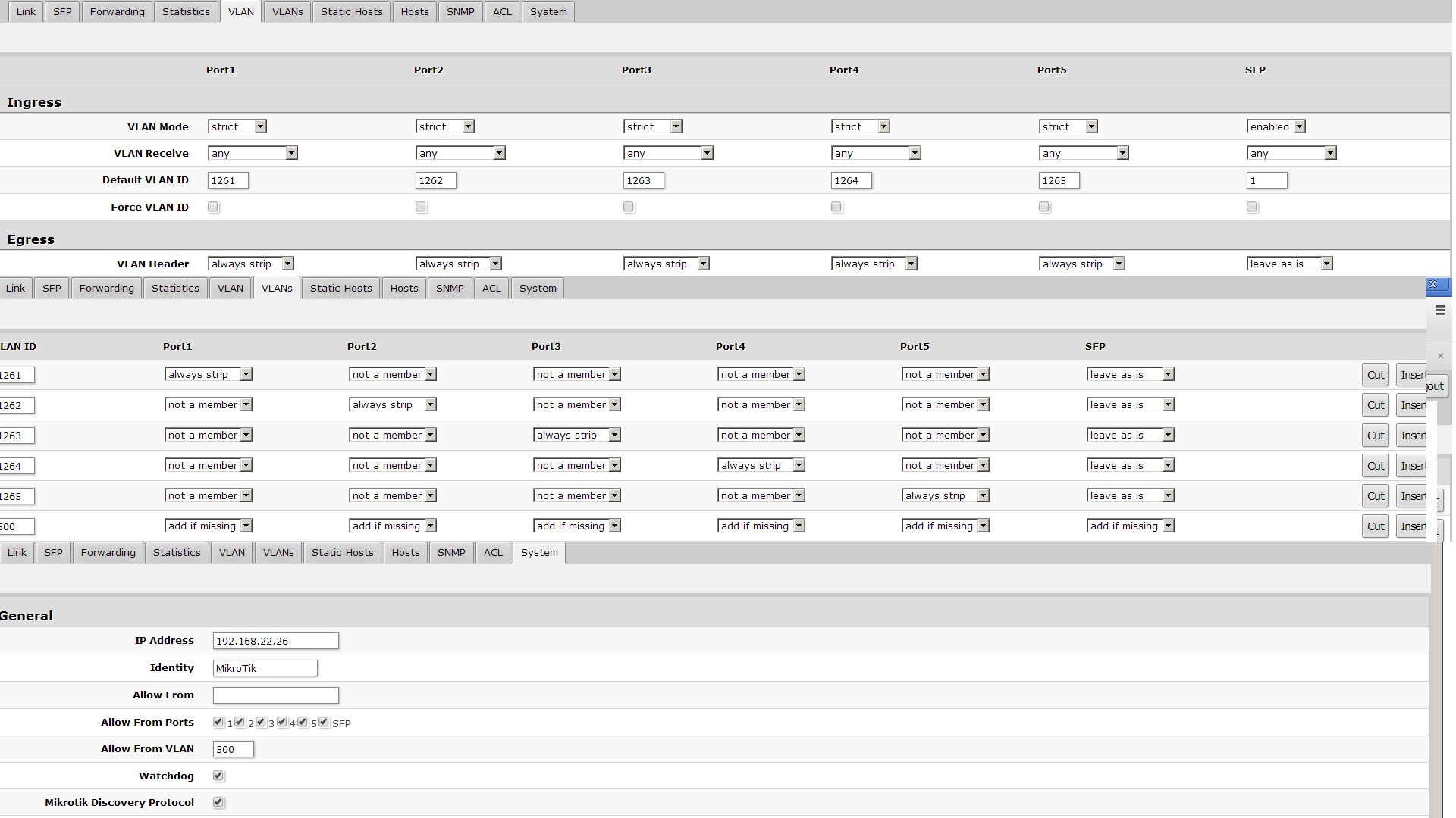

holodkov Posted October 16, 2013 Posted October 16, 2013 (edited) так примерно, если на каждом порту свой vlan, sfp транковый, управляющий 500: Edited October 16, 2013 by holodkov Вставить ник Quote
alibek Posted October 16, 2013 Author Posted October 16, 2013 Спасибо, методом тыка примерно такое сам получил. А как можно настроить коммутатор под IPTV? Я прописал на каждом порту два VLAN (обычный и мультикастовый), так работает. А более специфичного ничего нет? Не MVR, так хоть IGMP. Вставить ник Quote
alibek Posted October 18, 2013 Author Posted October 18, 2013 Сделал как в аттаче. Посоветуйте, что поправить? Сейчас порт 1 настроен как mgmt, порты 2-5 как абонентские, порт SFP как аплинк (и управление). На абонентских портах есть интернет (VLAN 415, через PPPoE) и IPTV (мультикастовый VLAN 60). Хочу сделать следующее: 1. Порт 1 настроить как резервный аплинк, но с возможностью подключения и управления ноутбуком (т.е. trunk с allowed vlan 10,60,415 и native vlan 10). 2. На портах 2-5 (исходящий) трафик должен быть нетэгированный (тэги должны удаляться или блокироваться). 3. Можно ли с мультикастом придумать что-то более умное? Сейчас все работает благодаря ряду совпадений: ingress vlan 60 попадает на абоненткие порты (без тэга), поэтому абоненты видят картинку, igmp-запросы уходят в абонентском vlan, однако работают, поскольку на вышестоящем коммутаторе включен MVR. Вставить ник Quote
