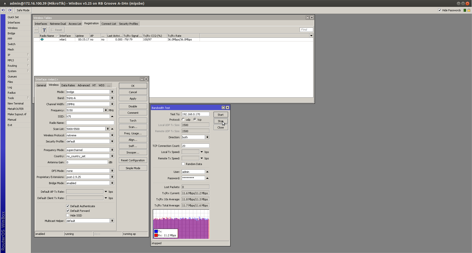

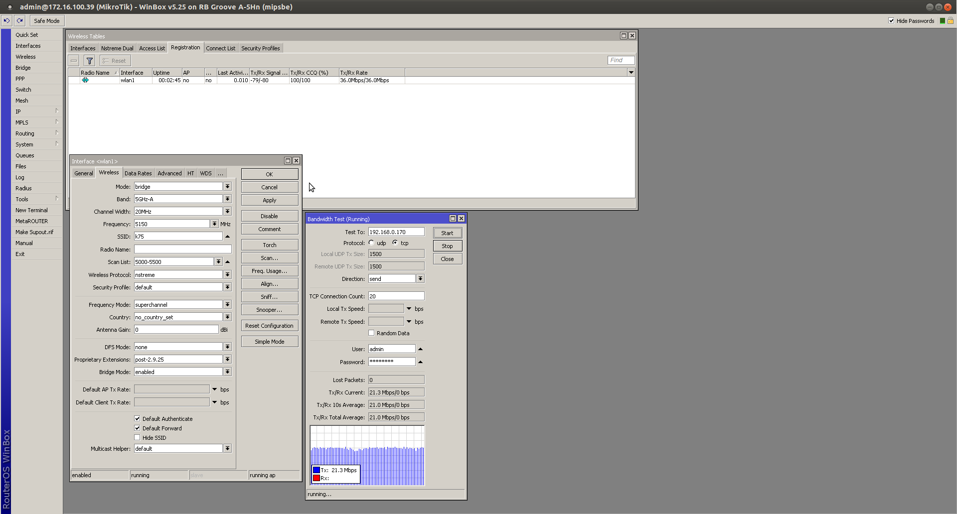

divxl у вас уровни просто жесть, как оно вообще работает)) в 10 МГц уровни будут выше и линк будет стабильнее
А какую скорость позволит прогнать линк в 10 Mhz в режиме А?
А вам слабо?
Линк 16км, без прямой видимости. Обе антенны на высоте ~40м. Мощность 17дБм. Защитный интервал Long. Модуляция на 36Мбит залочена. 48я уже теряет качество. Так же nv2 и 802.11n работали не стабильно. 40МГц полосы, так же дают 20Мбит т.к. падает качество.
Расчетный уровень был -59дБм. Антенны Extralink 30 и 27дБм. Косяк этих экстралинков в рабочей частоте. Она оказалась 5150-5350, а это нигде не написанно. На 5800 например уже ослабление сигнала на 15дБм.
На самом деле, я бы не взялся за данный линк, если бы не видел вышку на горизонте, как оказалось в дальнейшем - не ту вышку видел ((. А видел вышку ОПСОСа на удалении 8км позади моей вышки с разницей в азимуте ~5гр.
Трассу то я считал по гуглю и по линктесту - ошиблись они!!! Вот не поверите, метров на 15 ошиблись. По линктесту трасса едва едва косалась зоны Френеля.

divxl, у тебя либо антенны не настроены, либо "не идеальная" - соответствует "отсутствует". Так же играет роль, где именно загораживается линк. Если по середине - ещё не смертельно, и то смотря как. А вот если с конца - хуже.
Рекомендую поставить на офсет 0.55, а лучше 1.2. Или жириус 29й.
Ещё один. Туда-обратно
