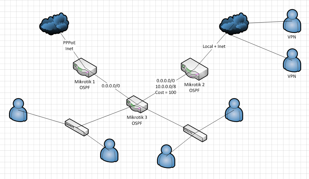

Saab95 Posted August 13, 2013 Posted August 13, 2013 Извините конечно, что вмешиваюсь в Вашу беседу, но может кто-то дальше натолкнуть на мысль - куда рыть? Готового решения не прошу ни в коем разе, мне лишь направление. Вот решение готовое: Ставите первый микротик, на нем подключаете PPPoE клиента, он будет основным каналом. Настраиваете на нем OSPF и он выдает в сеть дефолтный маршрут 0.0.0.0/0. Второй микротик выдает в сеть дефолтный маршрут, и маршрут на серые адреса локалки провайдера. Далее устанавливается третий микротик, связь между ним и первым остается без изменений, а между вторым устанавливаете стоимость маршрута 100, тогда в интернет данные пойдут через первый, а в локалку провайдера через второго. Клиенты с VPN от второго микротика смогут без проблем работать. В случае отключения PPPoE соединения пропадает дефолтный маршрут и весь интернет переключается на второй микротик. К третьему микротику уже подключаются абоненты сети. NAT делает 1 и 2 микротики при необходимости.
sizerus Posted August 14, 2013 Author Posted August 14, 2013 Ставите первый микротик, на нем подключаете PPPoE клиента, он будет основным каналом. Настраиваете на нем OSPF и он выдает в сеть дефолтный маршрут 0.0.0.0/0. Второй микротик выдает в сеть дефолтный маршрут, и маршрут на серые адреса локалки провайдера. Далее устанавливается третий микротик, связь между ним и первым остается без изменений, а между вторым устанавливаете стоимость маршрута 100, тогда в интернет данные пойдут через первый, а в локалку провайдера через второго. Клиенты с VPN от второго микротика смогут без проблем работать. В случае отключения PPPoE соединения пропадает дефолтный маршрут и весь интернет переключается на второй микротик. К третьему микротику уже подключаются абоненты сети. NAT делает 1 и 2 микротики при необходимости. Большое спасибо за ответ, когда будут свободные роутеры - обязательно проверю эту схему. Но пока есть 1 и нужно сделать все с ним. Буду искать дальше.
