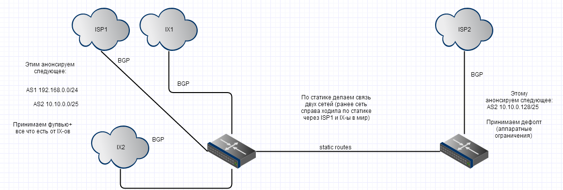

Господа, дамы и всевозможные боты! Подскажите как разрулить сложившуюся ситуюевину покрасивше.post-69265-087407800 1373567353_thumb.png
Есть две сети, географически в разных местах. Исторически сложилось, что у одной сети было 2 AS и свои блоки адресов IPv4. Давным-давно, на сколько мне поведали, для второй сети "отщипнули" часть адресов от второй АС-ки и по статике смаршрутизировали ко второй сети, где их и эксплуатируют по сей день. С недавнего времени вторая сетка (та что на рисунке справа) ушла на свой апстрим и по BGP стала анонсировать отпилиный давно под нее префикс и принимать дефолт от единственного этого апстрима. Первая же сеть обрасла IX-ми, и своими апстримами, но это уже не суть важно, допустим он у нее один.
Вопрос вот в чем. Нужно сделать резервирование этих сетей через апстримы друг друга. Чтобы в случае падения ISP1 - анонсы обоих шли через ISP2, а при падении ISP2 - оба анонсировали через ISP1. При нормальных условиях - оставить анонсирование префиксов как есть.
У "левой" сети роутингом занимается bird, у "правой" l3 свитч cisco 3750g. Между обоими сетями прямой линк без посредников.
Есть ли в bird conditional advertisement (или делать костыли на bash?) или что-то подобное. Как лучше это все красиво обыграть? При притягивании за уши возможно убрать 3750 и повесить роутинг тоже на bird...
Edited by micol
Судя по картинке bird у левой сети, а не у правой, но в общем не суть.
Анонсируйте от каждого узла аггрегатный маршрут 10.10.0.0/24. Пока будут живы обе сессии трафик будет идти по more specific /25 маршрутам, если один из узлов отвалится, то трафик к нему пойдет через другой узел по аггрегатному маршруту /24. Это для входящего трафика.
Для исходящего установите ibgp сессию между узлами и анонсируйте друг другу default c пониженным приоритетом. Если отвалится внешний аплинк, то исходящий трафик перейдет на внутренний линк.
