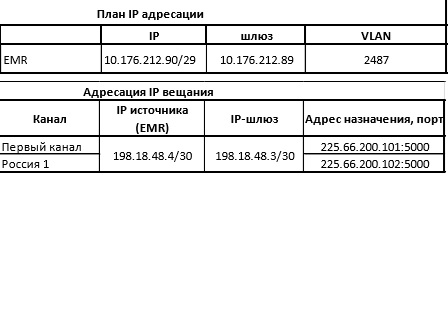

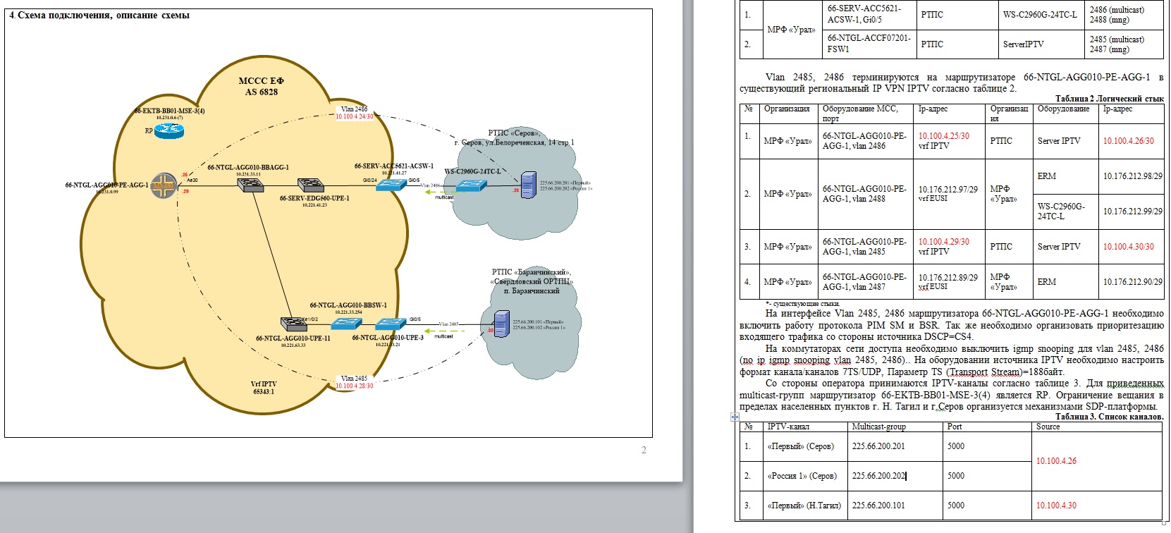

pavel.krasikov Posted September 9, 2015 Posted September 9, 2015 (edited) Здравствуйте, первый раз сталкиваюсь с данным оборудованием, и вообще с оборудованием тв. Поэтому сразу возникли проблемы. Нужно сделать следующее, файл прикрепил в нём всё видно, карты установлены C101AS. Помогите пожалуйста чем сможете, заранее большое спасибо)) Edited September 9, 2015 by pavel.krasikov Вставить ник Quote

pavel.krasikov Posted September 14, 2015 Posted September 14, 2015 Здравствуйте, первый раз сталкиваюсь с данным оборудованием, и вообще с оборудованием тв. Поэтому сразу возникли проблемы. Нужно сделать следующее, файл прикрепил в нём всё видно, карты установлены C101AS. Помогите пожалуйста чем сможете, заранее большое спасибо)) могу помочь, надо обсудить. Слушаю, что нужно с моей стороны? Вставить ник Quote
pavel.krasikov Posted September 14, 2015 Posted September 14, 2015 Вот всё что сделал проверяю через VLC ничего не вижу( multiplexing.bmp мониторинг передачи.bmp Настройка transmit.bmp настройка порта.bmp Вставить ник Quote
alexaaa Posted September 15, 2015 Posted September 15, 2015 (edited) Здравствуйте, первый раз сталкиваюсь с данным оборудованием, и вообще с оборудованием тв. Поэтому сразу возникли проблемы. Нужно сделать следующее, файл прикрепил в нём всё видно, карты установлены C101AS. Помогите пожалуйста чем сможете, заранее большое спасибо)) могу помочь, надо обсудить. Слушаю, что нужно с моей стороны? Bitrate Mode ставте CBR и укажите емкость потока Total Bitrate 5000000 bps = 5Мбит/с и выключите Alarm везде если не работает на VLC это первый признак что-то не так откуда мультикаст 225.66.200.201 http://xgu.ru/wiki/IP_Multicast Edited September 15, 2015 by alexaaa Вставить ник Quote
pavel.krasikov Posted September 15, 2015 Posted September 15, 2015 Здравствуйте, первый раз сталкиваюсь с данным оборудованием, и вообще с оборудованием тв. Поэтому сразу возникли проблемы. Нужно сделать следующее, файл прикрепил в нём всё видно, карты установлены C101AS. Помогите пожалуйста чем сможете, заранее большое спасибо)) могу помочь, надо обсудить. Слушаю, что нужно с моей стороны? Bitrate Mode ставте CBR и укажите емкость потока Total Bitrate 5000000 bps = 5Мбит/с и выключите Alarm везде если не работает на VLC это первый признак что-то не так откуда мультикаст 225.66.200.201 http://xgu.ru/wiki/IP_Multicast alexaaa есть техническое решение прикрепляю) Вставить ник Quote
