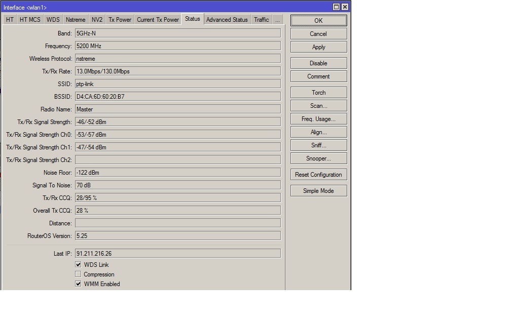

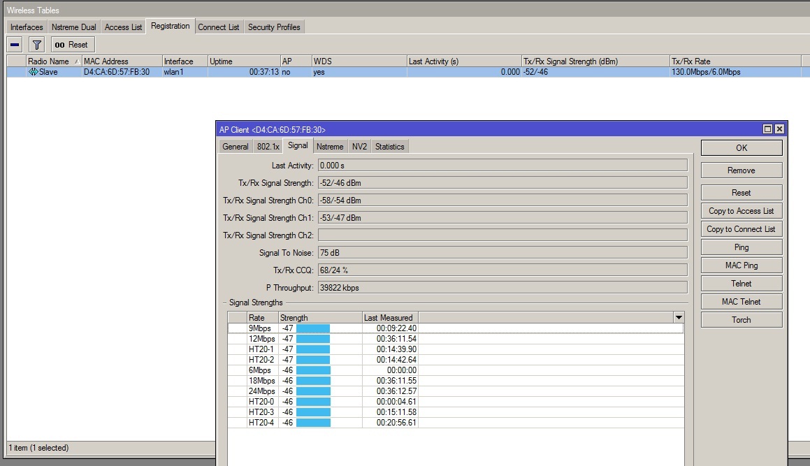

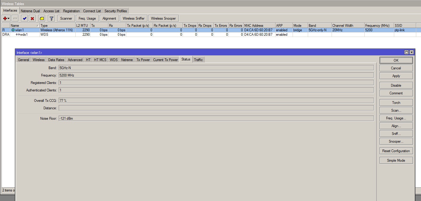

QWE Posted May 18, 2013 Author Posted May 18, 2013 Микротики установлены. Вопросов много даже несмотря на то что перелопатил пару раз ветку про микротик. Напомню, что между точками преграда - две линии ЛЭП и свисающие провода (16 штук), расстояние в пределах 1 км. На точках установлена версия RouterOS 5.25, многие вкладки отображают информацию не так как в прошлых версиях OS судя по ветке на форуме - микротик. Параметры сигналов обнаружились на Микротике который мастер на вкладке Registaration, т.е. со стороны клиентской точки. Может по другому с клиентской точки winbox работает. Это не главное. Для соединения жестко выбрана частота 5200МГц,полоса 20МГц. На мастере TX Power 15dBm. 1. Что можно сказать про позиционирование антенн в условии существующей преграды по скрину? 2. В ветке пишут про перекосы ( Tx/Rx Signal Strength), судя по цифрам у меня он есть. Это может быть из за проводов или нужно правильно позиционировать? 3. Как правильно и в какой последовательности делать юстировку, на какие цифры в winbox-е обращать внимание? какую антенну оставить в покое для начала с какой начать вращение вокруг столба? как увидеть что вращать достаточно и можно юстировать в вертикальной плоскости? Какие тесты закачек при этом проводить чтобы было видно что антенны корректно спозиционированы? Как это сделать профессионально с пониманием? Нужно ли ориентироваться на LED на корпусе при юстировании? Опять же как определить неправильную поляризацию? Что это вообще такое? Синоним слова позиционирование? 4. Насколько сильно влияние если допустим антенны идеально спозиционированны и находятся на одной оси, но относительно этой оси повернуты? 5. Noise floor -121dBm на базе о чем говорит? Сколько dBm много или мало и для чего? 6. О чем еще говорят цифры на картинках - отношения сигнал шум, Tx/Rx Signal Strengh? Норма? Вставить ник Quote
Saab95 Posted May 18, 2013 Posted May 18, 2013 1. Что можно сказать про позиционирование антенн в условии существующей преграды по скрину? Ничего нельзя. Т.к. скрин нужно смотреть на клиенте на вкладке Status беспроводного адаптера. 2. В ветке пишут про перекосы ( Tx/Rx Signal Strength), судя по цифрам у меня он есть. Это может быть из за проводов или нужно правильно позиционировать? Провода, разница высот, частота. 3. Как правильно и в какой последовательности делать юстировку, на какие цифры в winbox-е обращать внимание? какую антенну оставить в покое для начала с какой начать вращение вокруг столба? как увидеть что вращать достаточно и можно юстировать в вертикальной плоскости? Какие тесты закачек при этом проводить чтобы было видно что антенны корректно спозиционированы? Как это сделать профессионально с пониманием? Нужно ли ориентироваться на LED на корпусе при юстировании? Опять же как определить неправильную поляризацию? Что это вообще такое? Синоним слова позиционирование? Поставить базу и направить на клиента. Поставить клиента, зайти в винбоксе в окно статуса радиокарты и поворотом по горизонтали найти наилучший уровень сигнала, далее поворотом по вертикали добиться еще более высокого сигнала и сделать так, что бы перекос по разным поляризациям отсутствовал. Далее через Tools->Bandwidth Test запускаете тест скорости с клиента на базу сначала на передачу а потом на прием, по UDP. Смотрите что бы значения CCQ были 100. Далее указываете скорость например 40М и 40М выбираете both и смотрите что бы график был ровненький и CCQ так же 100. 4. Насколько сильно влияние если допустим антенны идеально спозиционированны и находятся на одной оси, но относительно этой оси повернуты? На малых расстояниях не сильно. 5. Noise floor -121dBm на базе о чем говорит? Сколько dBm много или мало и для чего? Говорит что эфир чист. 6. О чем еще говорят цифры на картинках - отношения сигнал шум, Tx/Rx Signal Strengh? Норма? Ни о чем. Вообще нужно ознакомится со следующими инструкциями: 1. Настройка беспроводного моста в 5ггц- http://www.lanmart.ru/blogs/mikrotik-sextant-bridge/ 2. Настройка беспроводного моста в 2ггц (более новая инструкция) - http://www.lanmart.ru/blogs/review-mikrotik-sxtg-2hnd/ 3. Внутренностями оборудования - http://www.lanmart.ru/blogs/review_mikrotik_sxtg/ 4. Возможностью тестирования и объединения каналов - http://www.lanmart.ru/blogs/review_mikrotik_sxtg/ После прочтения вопросов возникать уже не должно. Вставить ник Quote
QWE Posted May 20, 2013 Author Posted May 20, 2013 (edited) ... что бы перекос по разным поляризациям отсутствовал. ... Разные поляризации - это разные Ch? Ch0 и Сh1? т.е. одна антенна (Ch0) работает условно в своей плоскости - поляризации, вторая (Ch1) в своей? и нужно чтобы для каждого из них были одинаковые Tx и Rx Signal Strength в Ch0 или Ch1 . Или должны быть одинаковыми пары TX/RX для разных Chх? Edited May 20, 2013 by QWE Вставить ник Quote
pandel Posted May 20, 2013 Posted May 20, 2013 уменьшайте мощность клиента, уровни TX высокие. Должно быть примерно так TX/RX ch0 -65/-65 TX/RX ch1 -65/-65 это идеал) да и мощность базы можно убавить на пару dBm Вставить ник Quote
