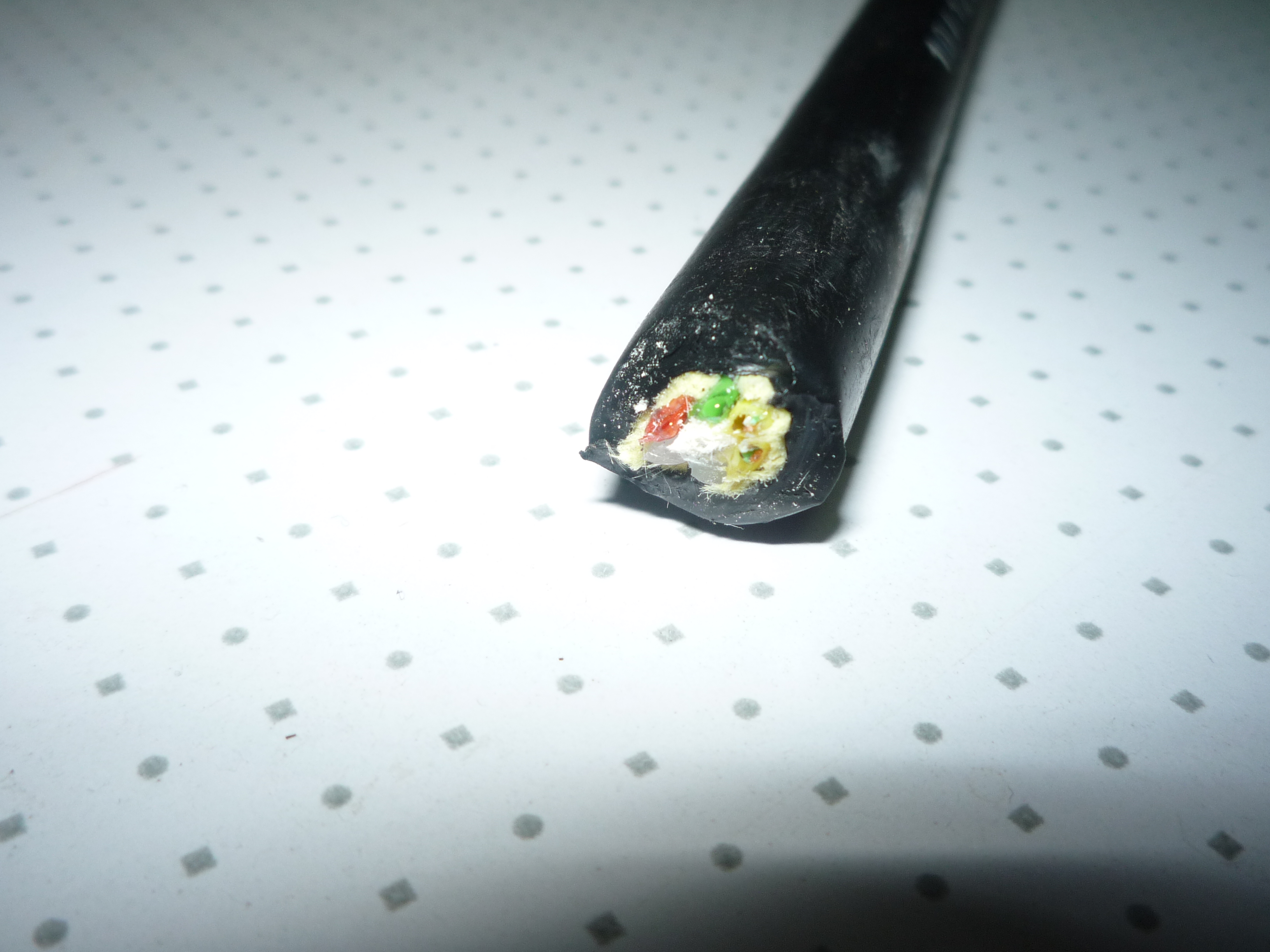

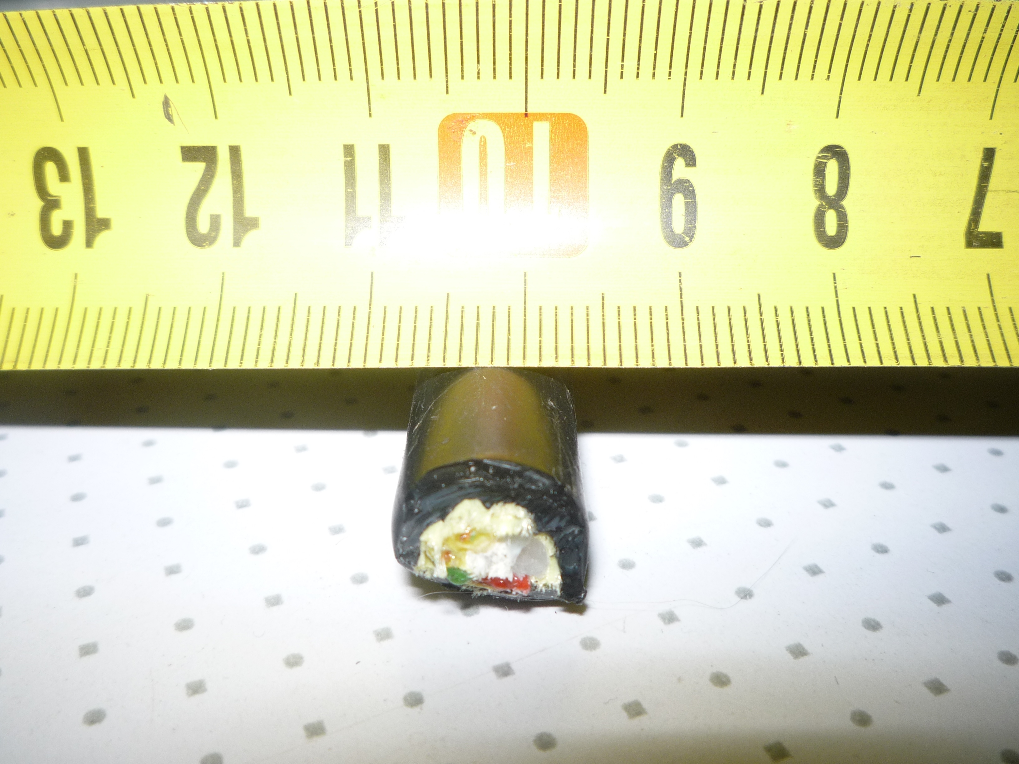

попался кабель производства СОКК
из маркировки только СОКК-2006 10\125 ))) ну и соответственно метки =метража= и Оптический кабель
есть подосрение что это
Кабели типа ОКЛЖ (16ов) для воздушной прокладки в городе (дизайн с одной ПЭ оболочкой, сухая конструкция сердечника)
http://www.soccom.ru/catalogue/noklj/
только непонятно какой именно
http://www.soccom.ru/catalogue/noklj/tech/
http://www.soccom.ru/catalogue/noklj/params/
и соответственно какую под этот кабель арматуру можно использовать ?
Кабели типа ОКЛЖ (от 2 до 144 ОВ) для воздушной прокладки в городе (дизайн с одной ПЭ оболочкой, сухая конструкция сердечника)
Конструкция кабеля с силовыми элементами из синтетических высокопрочных нитей и одной (наружной) ПЭ оболочкой, с количеством оптических волокон (ОВ) от 2 до 144 и допустимой растягивающей нагрузкой до 5,5 кН для прокладки по столбам городского энергохозяйства, а так же в специальные трубы, (в том числе методом задувки), по лоткам и эстакадам.

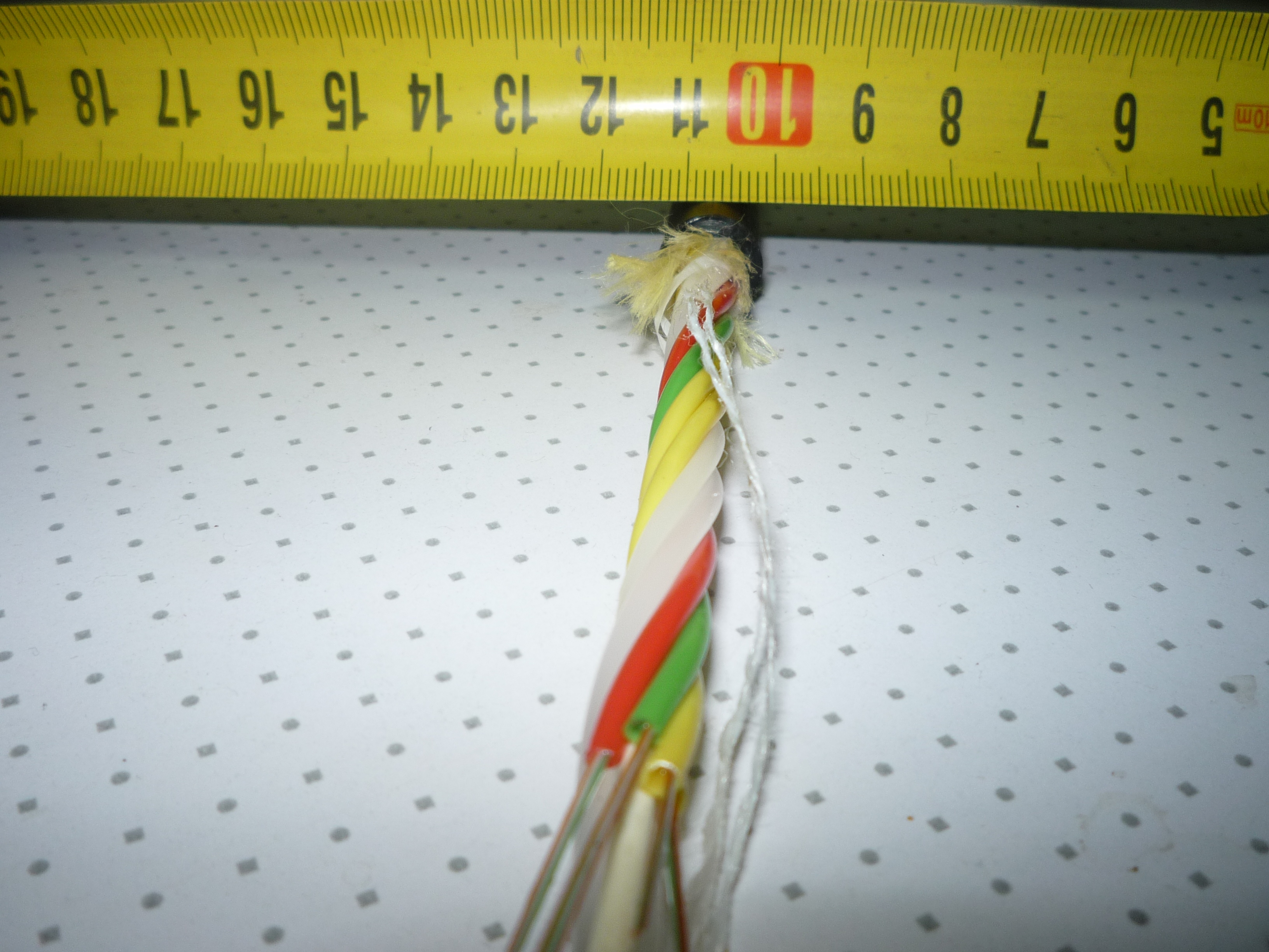

вот примерно аналог от еврокабеля
Простенький диэлектрик на 3.5 кН крепится он обычными клиновыми зажимами на соответствующий диаметр или спиральными вязками. на 3.5кН вязки обычно без дополнительного протектора
вешать максимум 100-150 метров
Анкерный клиновой РА1500, например. Кто только не делает, от Telenco до МЗВА. Но они до 30м по паспорту, дальше это соплестроительство. Взял НСОшку накрутил да повесил.
Поддерживающий - тот же ПМО 11-15. Тоже извращение, лучше ПСО.
