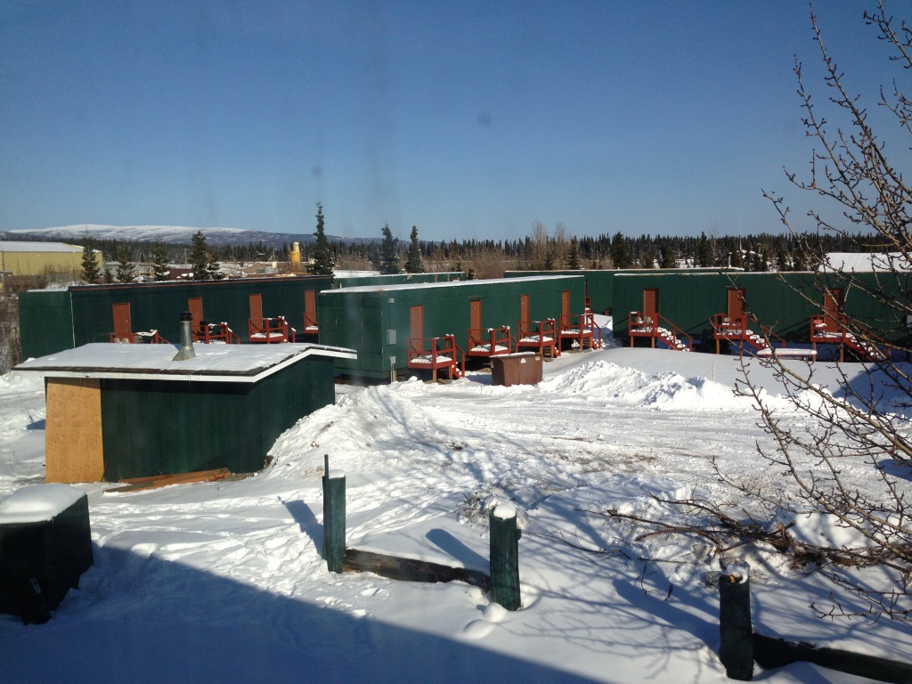

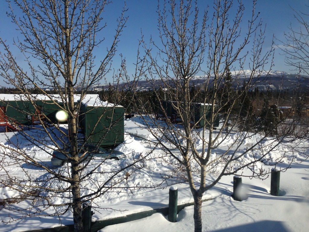

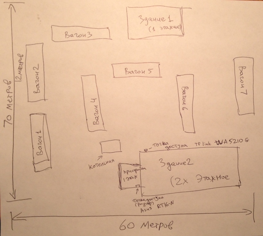

danila7 Posted April 13, 2013 Posted April 13, 2013 Помогите, пожалуйста, подобрать оборудование для видеонаблюдения. Стоят 7 вагонов (длина 12 метров каждая) + 2 здания (одно двухэтажное). Необходимо поставить видеонаблюдение на улицу, а также внутри здания1 - комната отдыха (на схеме). Все вагоны независимы, электричесво пологаю идет под землей. Местность - крайний север. Не уверен, если можно проложить видеокабель под землей, и, если да, то выдержит ли температуру до -40..-45 С в зимнее время (зимой использоваться не будет). Хотелось бы беспроводной вариант, но с учетом того, что на территории так же будут размещены несколько точек для раздачи интернета через WiFi. Прошу посоветовать. Фотографии делал со второго этажа здания2. Желательно с возможностью доступа через мобильное устройство. Вставить ник Quote
finanalis Posted April 14, 2013 Posted April 14, 2013 На самом деле не очень рекомендую использовать WiFi для передачи сигнала - различные наводки, отсутствие между устройствами зоны прямой видимости и прочие факторы, могут повлечь за собой нестабильную запись информации, наличие рывков изображения. В зависимости от качества желаемой картинки, (при среднем качестве) могу порекомендовать американскую компанию Ubiqity (3 300 руб.) за камеру: http://wifimag.ru/cat/582/ubiquiti_aircam/ (в случае проводного соединения) Либо вот такой вариант http://www.myipcam.ru/?product=ipeye-3802l - это 5-и мегапиксельная камера, с очень хорошим качеством, но дороже - 8 400 руб. Примеры видео с обоих этих камер можно посмотреть здесь http://ipeye.ru/index.php?page=loginproc&auto=1 Также, там же, где расположена Ubiqity есть сопутствующее оборудование, которое может помочь при монтаже (грозозащита, Wi-fi мосты и т.д.) Вставить ник Quote

danila7 Posted April 17, 2013 Author Posted April 17, 2013 (edited) 2. КАКОЙ бюджет? Прошу прощения, Бюджет наверное до $1500, если выше надо обговаривать с начальством. Оборудование покупается в США. Для записи с IP камер используются не DVR, а NVR. Т.е. если у меня есть NVR (например NVR - ebay), необходимое количество AirCam + сетевой свитч, то могу без проблем сделать коробочную версию и все это будет работать без проблем? Извините, если задаю глупые вопросы. С IP камерами никогда дела не имел, а сооружать что-либо по незнанию, а потом переделывать времени не будет. Хочу поставить и забыть. Edited April 17, 2013 by danila7 Вставить ник Quote

BeS Posted April 17, 2013 Posted April 17, 2013 Все нужно делать на оптике. Если возникает Северное сияние радио работать НЕ будет! А судя по указной темпе и бытовкам - вахтовый поселок "где-то там же". Делали объект в Якутии (Мирнинский р-н): -56 гр не вызвало проблем. "Городить железо на коленке" крайне не рекомендую. >>> Бюджет просто никакой! Вставить ник Quote
p9160ff Posted April 17, 2013 Posted April 17, 2013 (edited) Все нужно делать на оптике. Если возникает Северное сияние радио работать НЕ будет! Мои 5 лет эксплуатации сетей на крайнем севере сильно сомневаются в ваших прогнозах ;) -56 гр не вызвало проблем. температура практически не влияет на работающее железо, проблемы возникают только при включении "холодного" оборудования. Конденсаторы замерзают и не стартуют, но это единичные случаи. решается проблема легко: зашел в балок, погрел у печки и все. Edited April 17, 2013 by p9160ff Вставить ник Quote
danila7 Posted April 17, 2013 Author Posted April 17, 2013 Спасибо большое за ответы. Оборудование не будет экплатироваться зимой - только летом: -5 С .. +25 С. На зиму все это будет убираться. если в бюджете ограниченны лучше сделать само-сборный видео-регистратор на базе ПК. Будет надежнее и правильнее. Наверное придется так сделать, поставлю отдельный комп - это и будет коробочная версия. Приобрел вот этот - ebay. Также хочу поставить Blue Iris (видел много хороших отзывов + возможность доступа с мобильных устройств). Подскажите, пожалуйста, могу ли я использовать данный компьютер (и всю сеть) для видеосервера + контроля/распределения интернет траффика для пользователей (через траффик инспектор) одновременно? Итого получится: ~$300 комп ~$100x10=$1000 (10 камер AirCam) ~$50 Blue Iris ~$150 Кабели+свитчи+PoE адаптеры (частично будут покрываться другим бюджетом - предоставление Интернета на территории). Вроде все укладывается в бюджет. Мне что-нибудь нужно будет еще? Подводные камни? Вставить ник Quote
p9160ff Posted April 17, 2013 Posted April 17, 2013 Спасибо большое за ответы. Оборудование не будет экплатироваться зимой - только летом: -5 С .. +25 С. На зиму все это будет убираться. если в бюджете ограниченны лучше сделать само-сборный видео-регистратор на базе ПК. Будет надежнее и правильнее. Наверное придется так сделать, поставлю отдельный комп - это и будет коробочная версия. Приобрел вот этот - ebay. Также хочу поставить Blue Iris (видел много хороших отзывов + возможность доступа с мобильных устройств). Подскажите, пожалуйста, могу ли я использовать данный компьютер (и всю сеть) для видеосервера + контроля/распределения интернет траффика для пользователей (через траффик инспектор) одновременно? Итого получится: ~$300 комп ~$100x10=$1000 (10 камер AirCam) ~$50 Blue Iris ~$150 Кабели+свитчи+PoE адаптеры (частично будут покрываться другим бюджетом - предоставление Интернета на территории). Вроде все укладывается в бюджет. Мне что-нибудь нужно будет еще? Подводные камни? 1. за 300 баксов можно купить комп в Рашке с гарантией. 2. Если логики на софте не будет, то "теоретически" можно повесить на него "траффик инспектор". Вставить ник Quote
