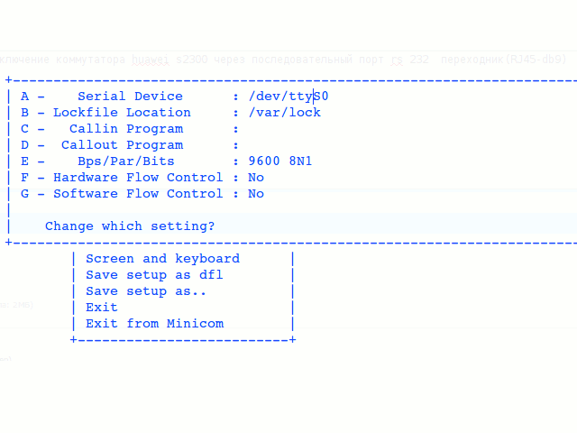

Доброго времени суток уважаемые, столкнулся с проблемой подключение коммутатора huawei s2326tp-ie через последовательный порт rs 232 переходник(RJ45-db9) по средствам minicom и OC ubuntu настройки подключения к коммутатору приведены на рисунке. с этими же настройками без проблемм заводятся коммутаторы от dlink-a (3200) и всё остальное которое работает на скоростях 9600 и 115200
вывод команды dmesg | grep tty
0.000000] console [tty0] enabled
[    0.223595] serial8250: ttyS0 at I/O 0x3f8 (irq = 4) is a 16550A
[    0.312987] serial8250: ttyS1 at I/O 0x2f8 (irq = 3) is a 16550A
[    0.354467] 00:06: ttyS0 at I/O 0x3f8 (irq = 4) is a 16550A
[    0.440749] 00:07: ttyS1 at I/O 0x2f8 (irq = 3) is a 16550A
подключатся пробывал на порт S0 и S1 ,безрезультатно!
у кого какие предлжения.
Спасибо.
Если enter понажимать что-нибудь меняется? :)
В putty стоит flow-control XON\XOFF
ничего не выводится по ентеру в миникоме. что касаемо путти, та же ситуация. не хочет он работь никак. выставлено flow-control XON\XOFF
интерестно, про подключении через usb-com переходник всё завелось((
<Quidway>AT S7=45 S0=0 L1 V1 X4 &c1 E1 Q0
Error: Unrecognized command found at '^' position.
<Quidway>
но это как то неверно. принципиально важно чтобы рабтал через com порт.
