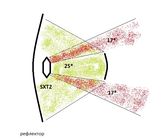

xphoenix Posted March 24, 2013 Posted March 24, 2013 Кто-нибудь пробовал юзать рефлектор с SXT 2ггц? На sxt5 угол излучения 25гр, после прохождения через рефлектор он сужается до 5гр и прибавляет 10-15 дби. Будет ли работать с 2ггц? Главное что не дает покоя это угол излучения SXT2 - 60гр, получается что излучение не попавшее в зеркало рефлектора будет мешать уже отраженному и усиленному сигналу? Вставить ник Quote

xphoenix Posted April 6, 2013 Author Posted April 6, 2013 Ну скажите я хоть правильно мыслю что работать нормально не будет?) Или нужно пробовать Вставить ник Quote
endryww Posted April 6, 2013 Posted April 6, 2013 Ну скажите я хоть правильно мыслю что работать нормально не будет?) Или нужно пробовать работать то будет,никуда не денется,только вот желаемых результатов не будет, для примера - осенью поставил это "добро" 4 км , до этого стояла просто SXT5 с сигналами 75\77, после установки 73\74,, сдуру оставил на зиму,, эта хрень мало того ,что малоэфективна и сделана "топорно цыганами", так и весу под десятку,,а обледенение на сетку так все 20,,короче ХРЕНЬ! Вставить ник Quote

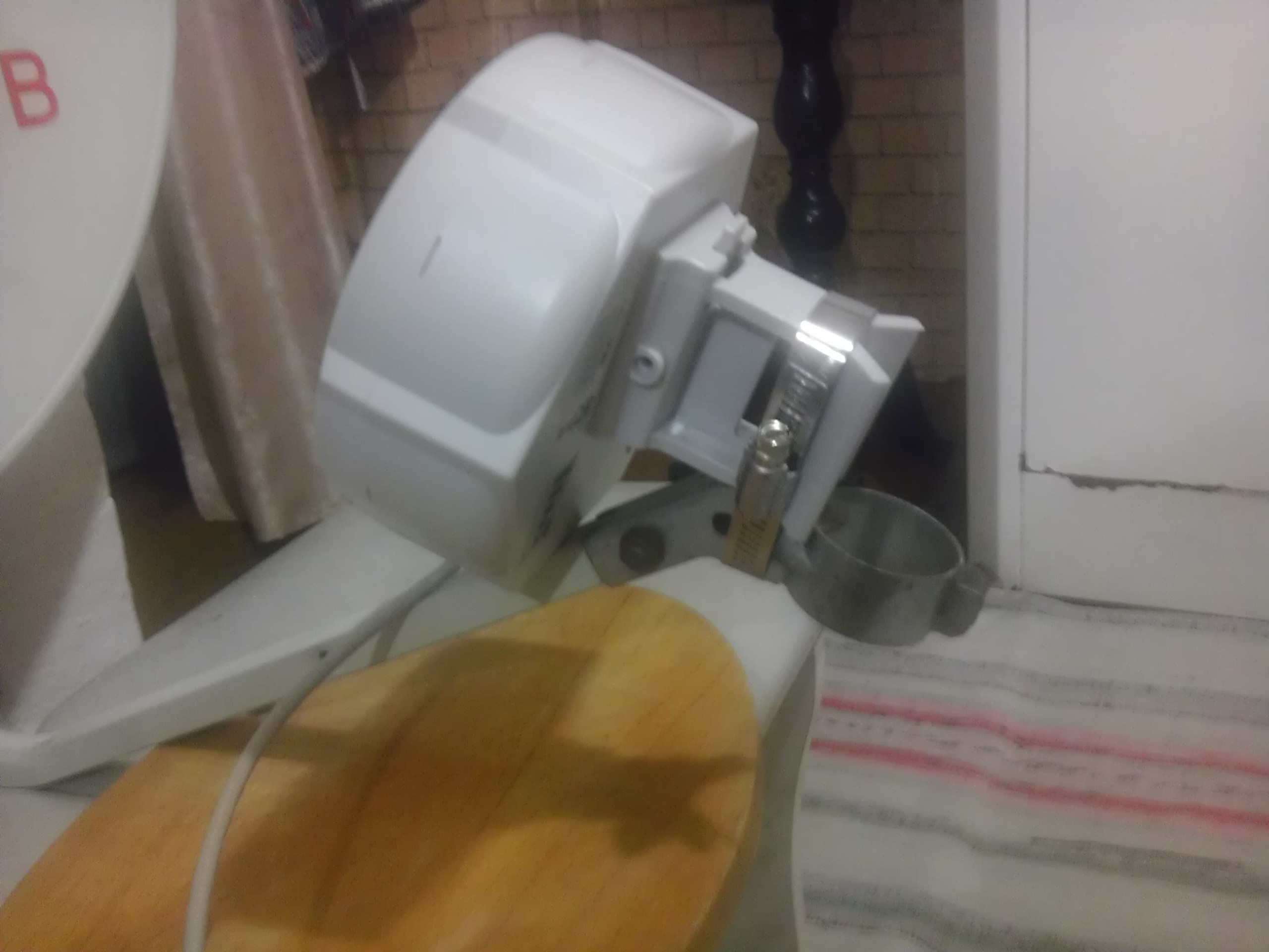

Yaten Posted June 25, 2013 Posted June 25, 2013 (edited) Провел тесты офсета 0.55 (триколоровский) и lite2 Результаты печальные. lite2 показал -63-64 он же+офсет -60-61 Всего 3дбм. Не жирно. Фокус искал в мануальном режиме и долго. Лучшего сигнала не вышло. Заодно придумал способ крепления lite на офсет без какой либо переделки штатным хомутом. Держится на отлично. Только вот крепление придумал, до того, как измерения провел. Был бы результат измерения - даже не заморачивался бы с креплением. Edited June 25, 2013 by Yaten Вставить ник Quote
Yaten Posted June 25, 2013 Posted June 25, 2013 Вот как я его закрепил не смотря на то, что облучатель кажется сдвинутым вперед - это нормально. Если сдвинуть назад, как родной облучатель ku диапазона, то усиление падает. Вот так, как стоит - максимум. Внесу чуть чуть деталей измерений, а вы уж решайте на сколько они октуальны. Расстояние ~18м Высота мачты с сектором 12м сектор интерлайн 15, стоит четко "спиной" Сигнал идет через деревянные бревна дома обшитые гипсокартоном. Половина луча через стену, половина через окно. Расстояние до стены 3м. +мелкие гвозди в стене могут быть. Частота 2352 Вставить ник Quote

Constantin Posted June 26, 2013 Posted June 26, 2013 lite2 показал -63-64 он же+офсет -60-61 Всего 3дбм. Не жирно. для 0,55 офсета и для 2 Ггц - это великолепный результат ИМХО. увеличили мощность в 2 раза поставите 1,2 офсет будет картина вообще замечательная кодовое слово Частота 2352 Вставить ник Quote
Yaten Posted June 26, 2013 Posted June 26, 2013 ну офсета 0.9 у меня нет пока... И другой частоты в зоне теста тоже. Может появятся энтузиасты, которые с таким методом крепления оттестят в поле линк. У меня пока нет возможности куда то ехать и что то выключать уже работающие. С рук в поле не потестишь нормально. Вставить ник Quote
