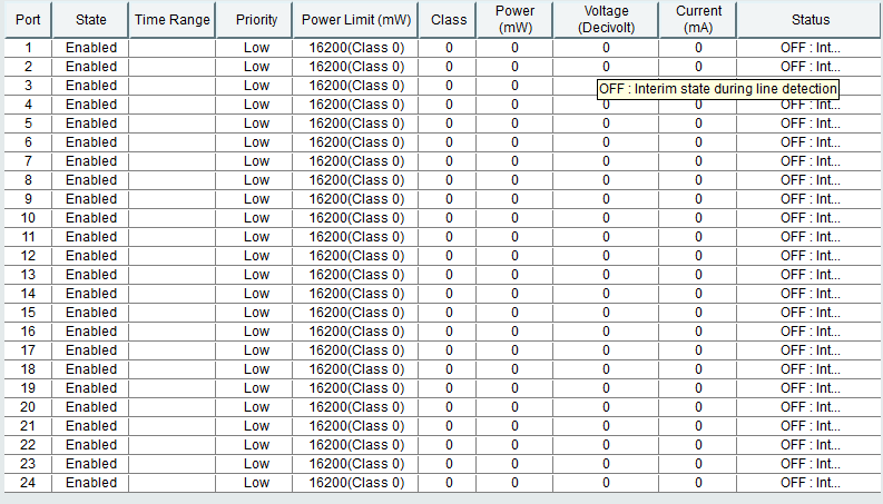

Купили коммутатор с PoE D-Link DES-3200-28P.
Купили точки доступа Ubiquiti UniFi.
Свич с заводскими настройками. Подключаю точку прямым патч-кордом в любой порт коммутатора - фигвам. Ни линка, ни PoE. Точка не включается. Подключил Mikrotik RB751G-2HnD, через порт 1 (PoE), та же фигня.
В веб-панели коммутатора в разделе PoE Port Settings все порты включены (Enabled), но статус Off (см. скриншот)
В чем может быть проблема? Патч-корды пробовал разные, от родного инжектора точки работают нормально.

Насколько я помню ни Ubiquiti, ни у Микротика нет нормального (11af) Poe.
то есть этот свич не может питать эти устройства.
Да, у Ubiquiti свой PoE-велосипед, несовместимый со стандартом.
Точно... Посмотрел Datasheet точки доступа - написано Passive PoE. Вот жеж... Т.е. Д-Линк никак нельзя заставить питать эти устройства?
у Ubiquiti есть переходники со стандартного пое на ихний.
Нашел.
Ubiquiti INSTANT 802.3af Adapter Indoor
Ну что ж. В принципе пассивный PoE оправдывает цена этих железок.
