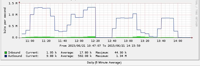

На коммутаторах SNR-S3650G-48S растут счётчики pause frame.
Пример:
Сделан сброс счётчиков на порту Ethernet1/0/11.
За 4 часа значение input счётчика Pause frame увеличилось с 0 до 2072.
Скорость передачи трафика на порту не поднималась выше 1,4 мбит/с (см. скрин во вложении)

С Ethernet1/0/11 по оптике запущен DGS-1100-06/ME на котором Flow control отключён.
Есть и другие клиенты на чьих портах при аналогичной схеме подключения input счётчики Pause frame, у некоторых увеличиваются, а у некоторых остаются неизменными либо как у топикстартера незначительно увеличиваются.

Может с другой стороны flow control включен, либо кто-то на хабре писал что на некоторых железках чип коммутации так разгружал свою маленькую буферную память - слал pause frame на линейную карту.
Добрый день, alexdirty!
Под аналогичной схемой имеете в виду транзитный DGS-1100-06/ME?
Проблема носит косметический характер (просто растут счетчики) или имеется явная деградация качества предоставляемых сервисов на данных портах?
