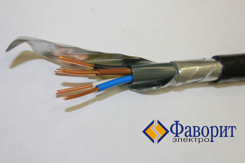

Зачем засовывать 220 в гофру, когда давно существуют бронированные кабели типа ВБбШв. Вот фотка. Количество жил и материал бывает разный. Я уже забыл когда последний раз кабель 220 в гофру засовывали=) смысла нет и по деньгам то же на то и выходит.
