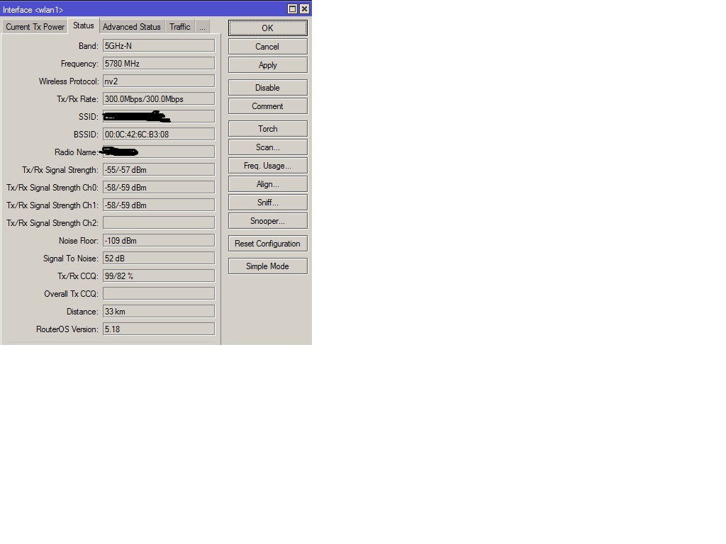

SamJan Posted July 6, 2012 Author Posted July 6, 2012 ) а может сразу на EoIP перейти? Для начала запустите пинг через канал и посмотрите процент потерь пакетов, только не через VPLS, а напрямую между интерфейсами. Подкорректируйте настройки радиолинка. Измените буфера на интерфейсах в разделе Queues - Interface Queues, найдите там ehernet-default и wireless-default. Поставьте тип буфера PFIFO и 1000 пакетов. Тогда при высокой нагрузке через канал начнется увеличиваться задержка, но потерь пакетов не будет. Спасибо за ответ. Проделал изменение с Queue, там по дефолту sfq. Насчет пинга между интерфейсами. 1,5к пинг не теряет ни один пакет. Но в статистике vpls TX errors на интерфейсе увеличивается в этот момент. А что я могу скорректировать на вайрелессе? Вставить ник Quote
Saab95 Posted July 6, 2012 Posted July 6, 2012 Мощностью поиграться, попробовать режимы NV2 или Nstreme, сменить частоту, включить RTS/CTS, побаловаться параметром Noise Floor Threshold. В статусе радио на клиенте наверно все параметры по максимуму? Вставить ник Quote
SamJan Posted July 6, 2012 Author Posted July 6, 2012 (edited) Мощностью поиграться, попробовать режимы NV2 или Nstreme, сменить частоту, включить RTS/CTS, побаловаться параметром Noise Floor Threshold. В статусе радио на клиенте наверно все параметры по максимуму? Мощность на выходе 15дбм. режим NV2. Изменение частоты не приводит к стабилизации, тока меняется значение CCQ. RTS/CTS баловался не помогает Изменение queue не дало каких либо видимых результатов Edited July 6, 2012 by SamJan Вставить ник Quote
Saab95 Posted July 6, 2012 Posted July 6, 2012 На вкладке HT пункт Guard Interval поставтье в значение Long, после этого канальная скорость упадет до 270. CCQ должен сразу стать в 100%. Так же попробуйте вместо VPLS использовать MPLS. Вставить ник Quote
