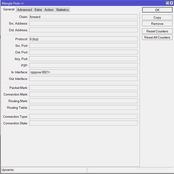

xphoenix Posted July 6, 2012 Author Posted July 6, 2012 (edited) Ну вот например есть клиент pppoe-1. Чтобы отправить его не по Default route с pppoe-out1, а например по pppoe-out2 нужно создать правило в Mangle и просто указать в out interface "pppoe-out2"? Edited July 6, 2012 by xphoenix Вставить ник Quote
Saab95 Posted July 6, 2012 Posted July 6, 2012 В IP--+ROUTES нужно создать маршрут, в котором в качестве Gateway указать ваше пппое соединение, в пункте Routing Mark указать название маршрута, например PPP_1. В IP--+FIREWALL на вкладке Mangle создаете правило, где Chain - Prerouting, Src.Address List = List_1 и action = mark_routing PPP_1 Тогда все клиенты из этого листа List_1 пойдут в интернет через нужное вам соединение. Вставить ник Quote
xphoenix Posted July 6, 2012 Author Posted July 6, 2012 спасибо, в теории вроде понял, буду пробовать как будет 2 пппоешки. только не Routing Map, а Mark наверное вы имели ввиду? Вставить ник Quote
Saab95 Posted July 6, 2012 Posted July 6, 2012 только не Routing Map, а Mark наверное вы имели ввиду? Да, именно так. Вставить ник Quote
