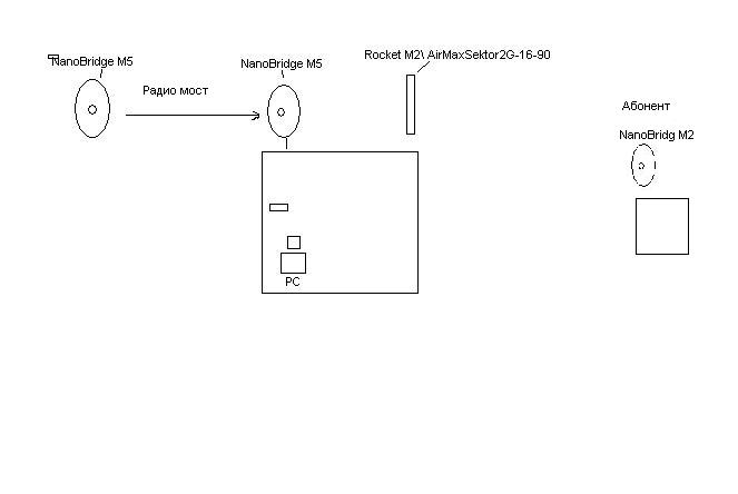

Ruslanr38 Posted June 29, 2012 Posted June 29, 2012 Доброго времяни суток! Мы товарищем хотим создать WiFi сеть по часному сектору с доступом в интернет но есть одно маленькое но где мы хотим поставить вышку для раздачи интернета нет возможности подвести кабельный интернет, во хотим интернет подать на базу радио-мастом NanoBridge M2-18 и на базе тоже поставить NanoBridge M2-18 и уже раздовать по домам через Базововую станцию Rocket M2/AirMax Sector 2G-16-90. Будит ли у меня все эт работать? Какое еще дополнительное оборудование надо? Нужен ли ставить Коммутатор D-link DGS-3200-10? и кикие приемники надо будет ставить на домах? Зарание благадорю! Вставить ник Quote
Saab95 Posted June 29, 2012 Posted June 29, 2012 Если вы будете передавать канал интернета на частоте 2ГГц и тут же раздавать его клиентам на этой же частоте - ничего путного не выйдет. На ноутбуки так же подключать не получится - как минимум на крышу дома, где желают подключиться надо поставить NanoStation M2. Коммутатор D-Link DGS-3200-10 тут совсем не в тему, хватит и обычного хаба за 300р. Вставить ник Quote
Ruslanr38 Posted June 30, 2012 Author Posted June 30, 2012 А если передовать интернет на 5ГГц а уже раздовать на 2ГГц. Вставить ник Quote
Dexter38 Posted June 30, 2012 Posted June 30, 2012 А если передовать интернет на 5ГГц а уже раздовать на 2ГГц. Ага, так будет намного лучше... но ИМХО можно и на 2,4 оставить, если разнести подальше каналы.. Вставить ник Quote
Saab95 Posted June 30, 2012 Posted June 30, 2012 А если передовать интернет на 5ГГц а уже раздовать на 2ГГц. Ага, так будет намного лучше... но ИМХО можно и на 2,4 оставить, если разнести подальше каналы.. Так делать можно только первое время, когда раздающая база одна и клиентов не много, потом как каналы не разноси начнуться проблемы. В любом случае базу не нужно ставить на самое высокое место крыши, а повесить ниже ее уровня на выносном кронштейне. Что бы антенна задней стороной помехи со всей округи не собирала. Вставить ник Quote
Ruslanr38 Posted June 30, 2012 Author Posted June 30, 2012 С мостом все эт времмено пока не решим броблеммы с проводным интернетом но и понять как это все работает. Вставить ник Quote
