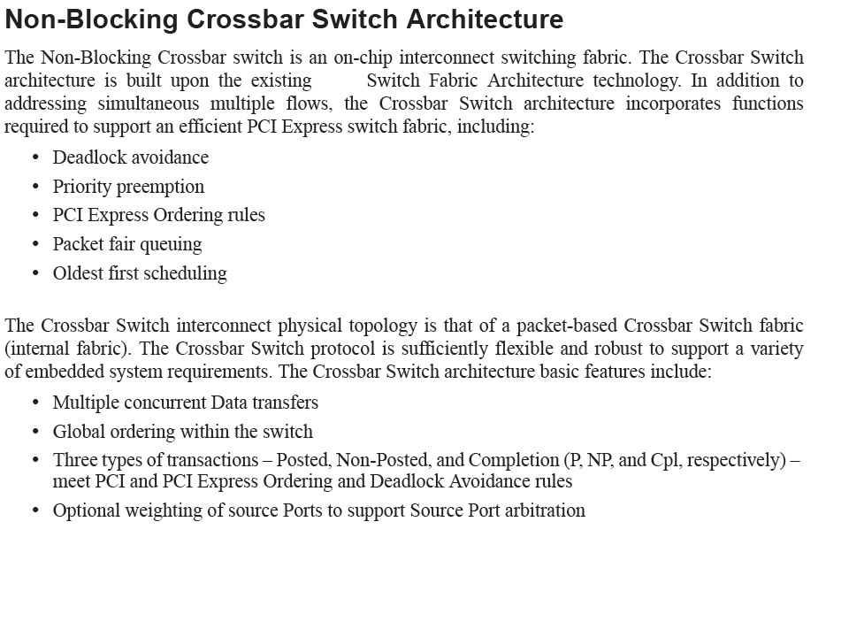

Встречается в описании плат иногда. Чем отличается от обычного интересно? Смотрел структурные схемы в мануалах - отличий не нашел (плата под sandy bridge E5-26XX , тоесть вроде как pci-e switch в проце должен быть). Описания у производителя тоже нет , впрочем как и не находится ничего адекватного в сети... :(

две одновременные транзакции по pcie не блокируют друг друга. прилепил описалово от одного из pcie свичей.

практически - пофигу. теоретически - если у тебя много-много плат и с raid, и с 10g-eth, то может иметь влияние одного на другое.
