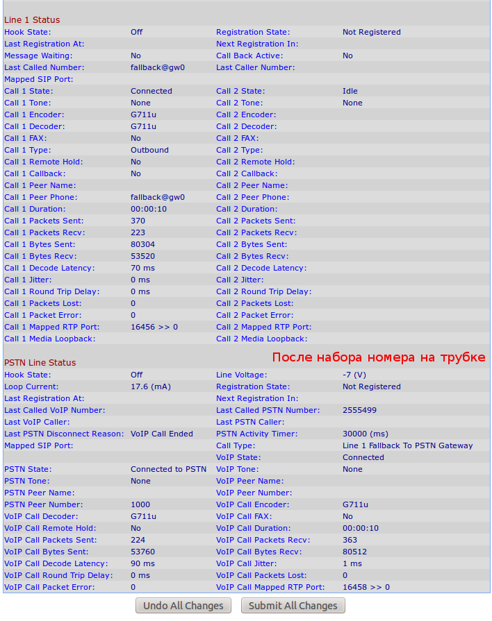

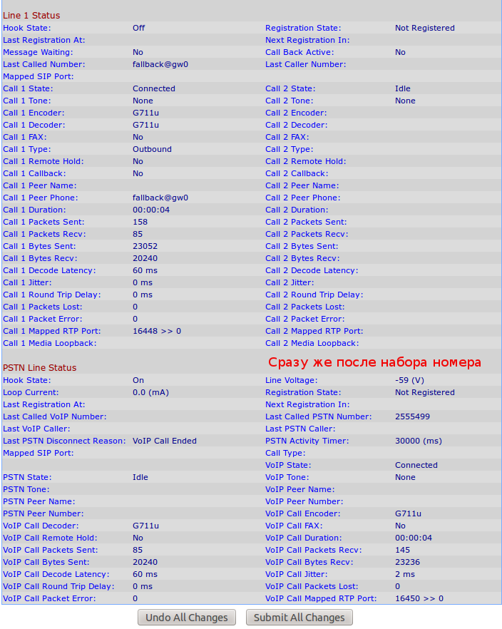

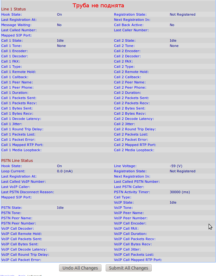

Набери номер и сделай скриншот статусной страницы.
Привожу скриншоты страницы info.
Танцы с бубнами вокруг diaplan ничего не принесли.

согласно скриншотам у вас сработал звонок согласно VoIP Fallback to PSTN (смотри last called number - там указано fallback@gw0)
Сработать то сработал. Но в PSTN не ушел. Не было звонка.
