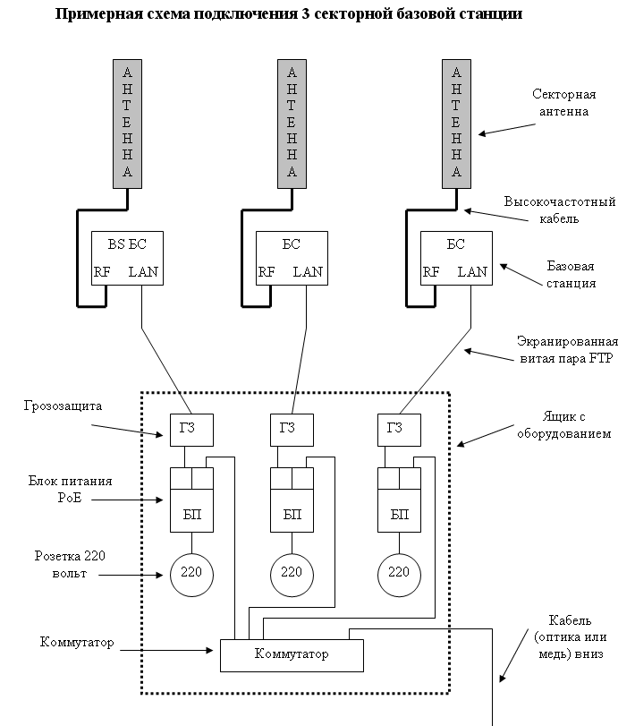

Примерая схема подключений базовых станций к магистральной. В центре может использоваться OmniTIK или RB/SEXTANT или RB/SXT для раздачи интернета (на последние 2 надо будет купить лицензию Level 4 стоимостью 950р для возможности работы в режиме базовой станции, т.к. они изначально имеют Level 3, которая не поддерживает режим AP). На удаленных домах принимать на SEXTANT и подключать его в коммутатор, от него разводить кабель до базовых станций 2ггц, установленных на стенах. Либо подключать напрямую к базовой станции, если она всего одна на этой крыше. Как вариант (в верхнем правом углу на картинке) подключение на алюминиевый бокс со встроенной антенной 5ггц. В этом случае к БС подводится только электропитание:

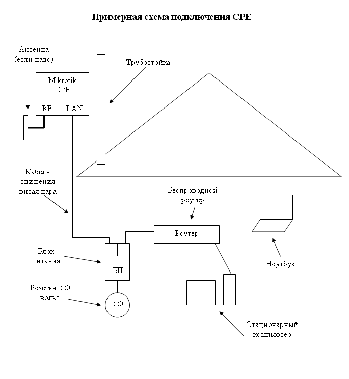

Вот так подключаются клиенты в домах с помощью уличного клиентского устройства - CPE:

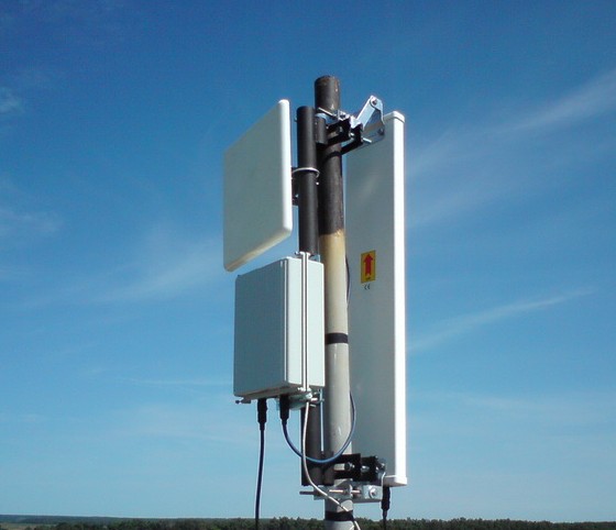

Вот так примерно выглядит готовая база со встроенным магистральным каналом и секторной антенной 2ггц 120 градусов:

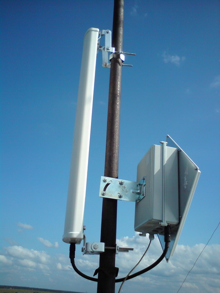

Так то же самое, только с использованием внешней антенны 5ггц:
На фото видно что для крепления корпуса с микротиком и антенны 5ггц используется специальная проставка-трубостойка, т.к. диаметр хомутов для крепления не позволяет напрямую повесить оборудование на имеющуюся опору на крыше.

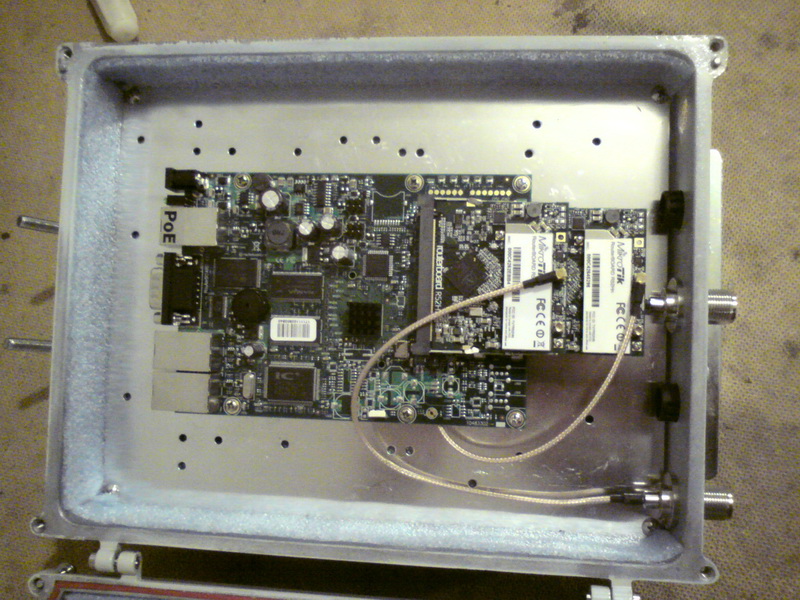

А это внутренности корпуса с микротиком, внутри все оклеено теплоизоляционным материалом, что бы в сильные холода устройство не замерзало:

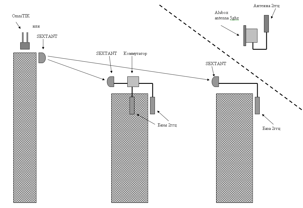

Изменения в ген. плане :)
Интернет по Ethernet(UTP) подается на точку 3. Пролёт 3-4 не предусматривает на данный момент возможности подключения пользователей кроме как по wi-fi, получается точка-точка. В прямой видимости от 4 находятся А и В, с которых уже доставляется конечным пользователям интернет.(точки 3 и 4 как магистральные для прямой видимости).
