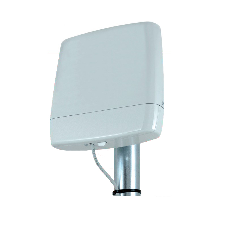

я ставлю модем возле антенны, и кабель применяю длиной до 1м, такие системы нормально работают, до 15 км, правда нужно иметь наружный роутер с usb, и Герметичный корпус, роутер лучше всего использовать микротик.
вот так получается,антенный разьем стоит в низу под крышкой.

Такие есть, только они не USB а вставляются в miniPCIe разъем в микротик RB411U как вариант. Размещать можно в антеннабоксе по типу как на приведенной картинке сверху, если нужно можно и внешнюю параболическую антенну подключить.
ага что-то вроде этого!!! только это же америкосовская коробка .. она в нашем GSM работать будет?
